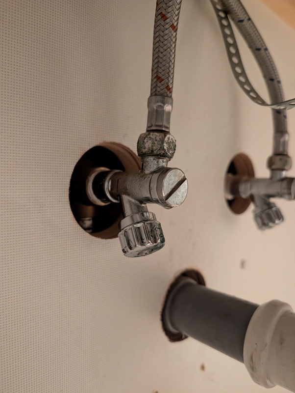

Hallo allemaal, ik wilde net de keukenkraan even lokaal afkoppelen door het hoekkraantje dicht te draaien. De ene ging prima, maar de andere draaide door en er kwam wat vies water uit (echt uit de draaiknop). Het lijkt me dan dat het binnenwerk kaduuk is?
Ik snap dat de meest duurzame oplossing is om het hele kraantje te vervangen, maar ik ben niet zo'n held met tapen en waterdicht maken enzo. Liever zo min mogelijk gedoe. Zou het daarom mogelijk zijn om alleen het draaiknopje zelf en het binnenwerk te vervangen (/over te zetten van een nieuwe kraan)? Ik zie namelijk een schroefje zitten in het midden van de draaiknop en heb het idee dat het open kan.
Zo ja, is dit enigszins universeel of moet ik echt exact dezelfde kraan vinden dan? Dat zou toch weer voor een nieuw kraan pleiten :pAfbeeldingslocatie: https://tweakers.net/i/OfNklSgczukeLkvoNpWvV7afKNQ=/x800/filters:strip_icc():strip_exif()/f/image/QSSTU89NFx6rgwZcTqeW4tyl.jpg?f=fotoalbum_large

Laatst 2 stopkraantjes geplaatst. Van de warmteservice. Die hebben geen tape of gedoe nodig want er zit al een soort teflon/O ring in verwerkt. Dus gewoon zo erin draaien en het is dicht. Makkelijker kan het niet. 11.50 per stuk.

Het minste gedoe? Het hoekstopkraantje vervangen, en met een beetje geluk krijg je dat "gedoe" met teflontape onder de knie. Het is echt niet zo moeilijk. Sommige mensen vinden Loctite 55 fijner, ik niet, maar dat kan voor jou anders zijn.
Exact dezelfde kraan vinden is veel meer werk en het is niet zeker dat alleen het binnenwerk wisselen de oplossing is.

Minste gedoe: nieuwe hoekkraan + rolletje teflon + schoonmaak doekjes. Draaistuk van de hoekkraan goed dicht rollen met teflon (5 rondes is een prima indicatie voor een beetje twijfel), indraaien en klaar (naast het terugdraaien/terugschroeven van de flexibele waterleiding)

Is van deze hoekstopkraantjes überhaupt het binnenwerk te vervangen?

Gewoon de hele kraan vervangen, veel gemakkelijker. Ik ben gestopt met teflon en overgestapt op loctite 55, echt betrouwbaarder

Had vorig jaar een lekkende wasmachine kraan. Schijnt dat je ze ieder jaar een keertje dicht en weer open moet draaien om de boel gangbaar te houden, zodat ze ook daadwerkelijk afsluiten.
Inhoudelijk; lekker het gehele kraantje vervangen. Vergeet niet om de hoofdkraan dicht te draaien en daarna ergens anders een kraan open te zetten om de druk eraf te halen. Vervolgens de boel los schroeven met een baco waarmee je de kraan in zijn geheel draait. Teflon tape een paar keer om de draad heen en de nieuwe kraan erop draaien etc.
Hoofdkraan weer open, checken of het ergens lekt. In 10 minuten ben je klaar.
Binnenwerk huidige kraan zoeken kost je alleen al meer tijd.

Wat @Guido7619 al zei, eentje met zelfdichtend schroefdraad nemen. Bijvoorbeeld https://www.hornbach.nl/p/schell-hoekstopkraan-met-regelfunctie-comfort-chroom-3-8-met-asag-easy/12352603/. Bij Schell moet je letten op ASAG easy.

Dank allen! Een kraantje met zelfdichtend schroefdraad klinkt als de allermakkelijkste oplossing! Super.

Zorg dat je een kleine Bahco o.i.d. hebt zodat je het kraantje rustig vast kunt draaien zonder gedoe.
En bij het loshalen even een doek in dat gat van je kastje doen zodat het vocht er niet in trekt.
En uiteraard het water is afsluiten en goed leeg laten lopen. Om het goed leeg te laten lopen: boven ook een kraan open zetten zodat er lucht in kan. Dan kan beneden kraantje open en daar goed leeg laten lopen.

Kraantjes niet helemaal open draaien (klein stukje terug) zou voorkomen dat ze vastzitten.
Teflon tape is rottigheid (dan nog liever vlas en vet), loctite55 is veel gemakkelijker, en rubberen dichtingen zijn doodsimpel. Maar wel een gouden regel: niet te hard willen aanspannen.

Neem een kogelstopkraan als je hier nooit meer last van wilt hebben.
Bonfix heeft deze in het assortiment.
Een kogel-kraan kan niet gaan vastzitten.
