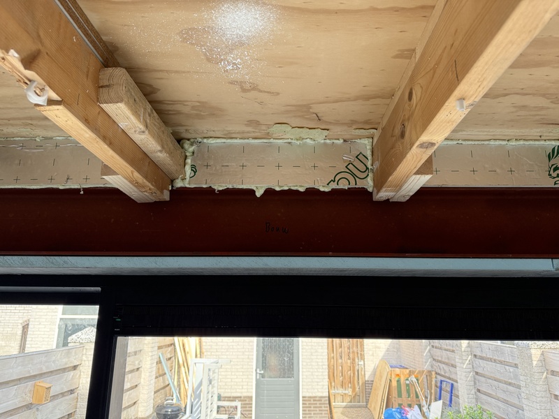

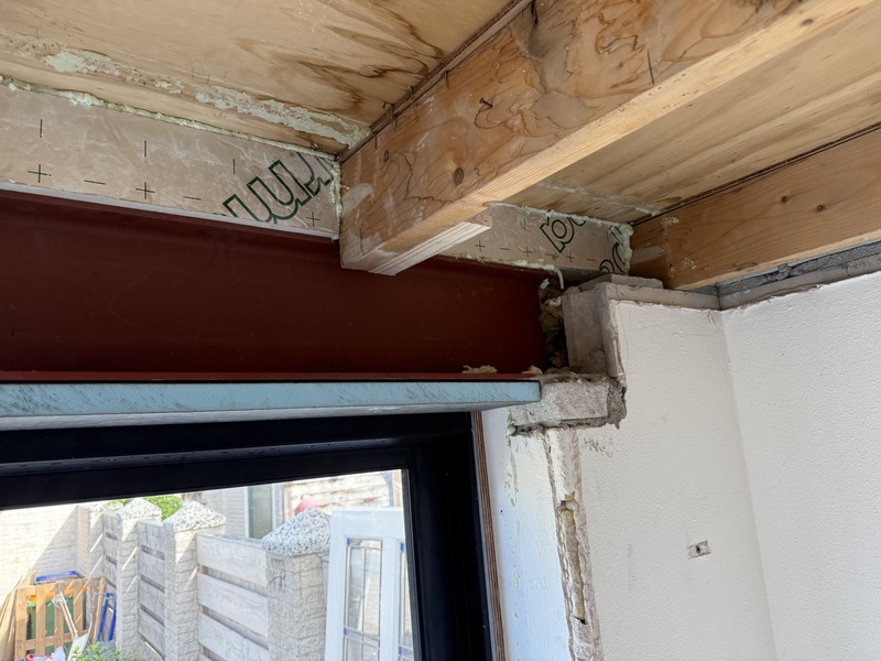

Recent is bij ons de achterpui vervangen door een aluminium schuifpui. Hierbij zijn de binnen en buiten latei vervangen door een stalen H-balk omdat er een tussenmuur weg moest.
Nou ben ik aan het kijken hoe ik de binnenkant ga isoleren en nu kom ik erachter dat er een koudebrug is aangezien de H-balk doorloopt vanaf buiten naar binnen. Hierover heb ik een aantal vragen waarbij jullie mij mogelijk kunnen helpen:
Is dit een gangbare manier om een overbrugging op te vangen?
Hoe los ik dit verder op? Ik zat te denken om aan de binnenkant PIR platen te plakken tegen de balk en de balk random af te werken met bouwplaat. Ik ben alleen bang dat er dan condens op de balk komt en de boel gaat schimmelen.
Hieronder de foto's van de huidige situatie. Die Wedi platen heb ik zelf tegen de onderkant aan geplakt op advies van de aannemer, maar nu ik het verder aan het uitzoeken ben vraag ik me af of dat een verstandige keuze was.
En de lekkage in het dak zijn we ons ook bewust van :+
Afbeeldingslocatie: https://tweakers.net/i/WA-RbzfrmeLHFK7yZiadxWNr-Xw=/800x/filters:strip_icc():strip_exif()/f/image/d18Y3uJbtxh50Me5KZigqYKd.jpg?f=fotoalbum_large
Afbeeldingslocatie: https://tweakers.net/i/_jdvFJynBNyKpDtgYD0AV5zU614=/800x/filters:strip_icc():strip_exif()/f/image/qktOMUI3NRW4SDAr1GQFnr6w.jpg?f=fotoalbum_large
Afbeeldingslocatie: https://tweakers.net/i/G28yvXYb0orDRnW5SlPMnl3tFJs=/800x/filters:strip_icc():strip_exif()/f/image/GsvRlR9gDPTa1Hqjg4Ja1bEY.jpg?f=fotoalbum_large

Soms worden twee L-profielen gebruikt, zodat er geen verbinding is, maar als dat door de overspanning niet kan, kom je op zoiets uit, al dan niet in combinatie met een metselwerkdrager.
Een doorlopende balk is niet ideaal en ik zou hem minimaal verzinkt willen hebben, maar daar is nu niet veel meer aan te doen.
Qua isolatie zou ik gaan voor een dampopen isolatie met een klimaatfolie, maar aangezien je de XPS-route al (Wediplaat) aan het bewandelen bent, kan je daar ook mee doorgaan.

Vanuit de foto's neem ik aan dat het metselwerk op een aparte latei (verzinkt lijkt het?) staat van de rode HEA balk?
Ik hoop dat ze wel de HEA balk aan de andere kant hebben vol geïsoleerd voordat je er niet meer bij kan? Anders is het inderdaad een kneiter van een koudebrug.
De binnenkant zou ik ook isoleren met dezelfde pirplaten als erboven.

Lijkt op een H-balk met een hoeklijn voor het buitenblad.
heb je het profiel ook gezien tijdens plaatsen? of heb je geen detailtekening?
zijn ze ook daadwerkelijk gekoppeld?

Nee aan de onderkant van de balk zijn aan beide kanten flenzen gelast. Dus het is 1 balk zonder latei.

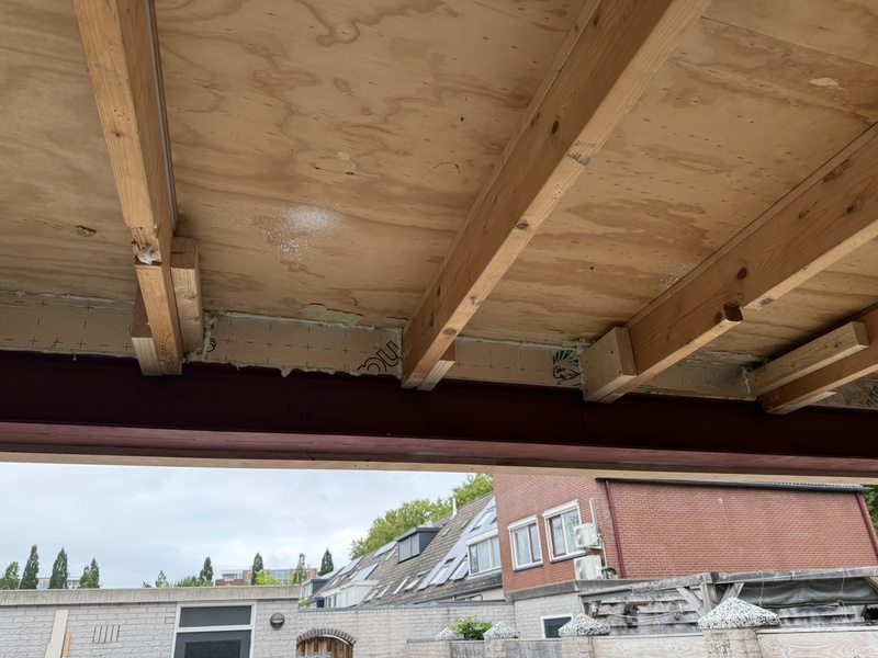

Zitten wel wat aparte dingen in. Ook het slijpen van de stenen, de verschillende houten klampen die er weer op zitten. De balklaag is ook opgehoogd met verschillende stukjes hout? Of was dat al?
In basis klopt het ontwerp niet. Koud buiten verbinden met metaal naar warm binnen gaat gewoon fout met de tijd. Iets er aan doen is praktisch onmogelijk tenzij je de buitengevel gaat isoleren.
Als je al iets doet zou het inderdaad van die Wedi plaat o.i.d. kunnen zijn. Maar echt lekker gaat het niet worden. Het gebeurt wel vaker overigens, er wordt regelmatig niet heel goed gekeken naar de koudebruggen bij dit soort werkzaamheden.

Nee al die lichte stukken hout zijn nieuw. Voorheen lag de balklaag op stenen aan de binnenkant. Ze hebben nu de balk iets ingezaagd en deze denk ik verstevigd met die nieuwe stukken hout.

Afbeeldingslocatie: https://tweakers.net/i/S_5W7cnajnmq6e32NpHG9Ql8iT4=/fit-in/4920x3264/filters:max_bytes(3145728):no_upscale():strip_icc():strip_exif()/f/image/GDjjXODHpYHfTvyy5X6Uraze.jpg?f=user_large Hier zie je goed hoe de H balk is opgebouwd

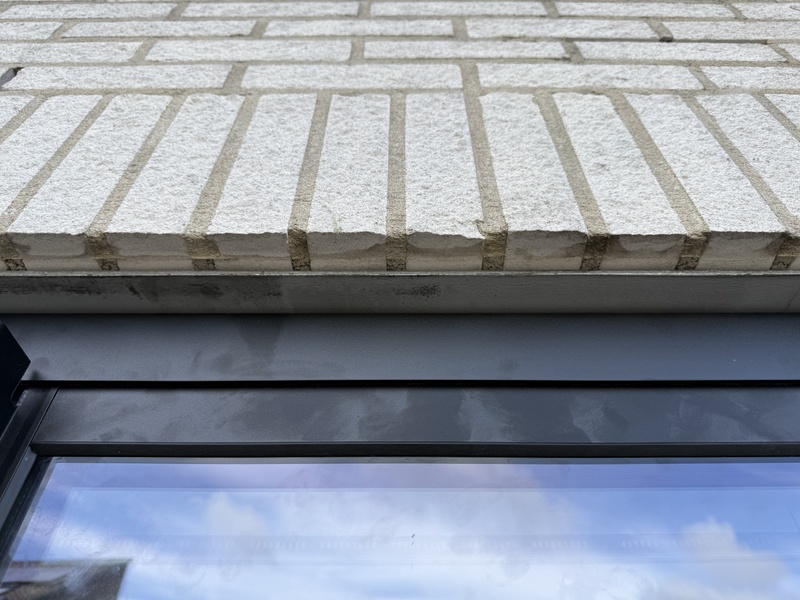

zal wel voldoen, maar dit is een goedkope snelle oplossing voor de aannemer, die hoeklijn hoeft niet eens gekoppeld te zijn aan de st-balk, of het moet echt een gigantisch overspanning zijn. is puur voor het gewicht buitenblad.
maar denk dat het nieuwe kozijn hoger is als de oude vandaar het slijpwerk aan de rollaag. anders snap ik niet waarom de oude latei van de bestaande opening is weggehaald.

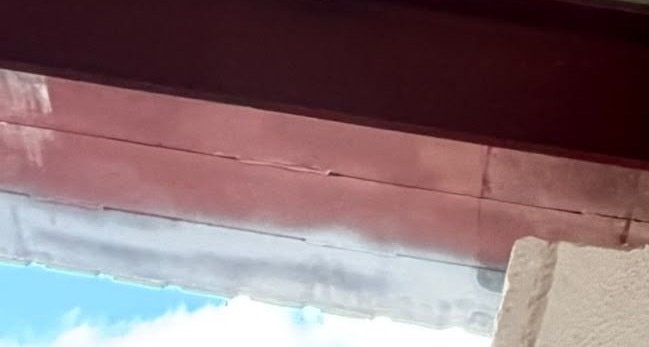

De stalen balk gaat wegroesten waar je bij staat. Deze koudebrug is niet eens meer op te lossen. Een geveldrager hoort los van je binnenblad te zitten. En hier had ook zeker thermisch verzinkt staal moeten zitten... binnen kan je dan goed isoleren en een juiste dampdichting toepassen. Buitenzijde, spouw ventileren...
  • reaL_G
  • Laatst online: 06:35
reaL_G
G
Simon36 schreef op zaterdag 3 oktober 2026 @ 20:44:
de stalen balk en strippen lijken gewoon menie/coating te hebben. de hoeklijn buiten lijkt thermisch verzinkt.
dus roesten zal wel meevallen.
