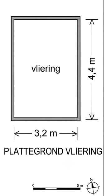

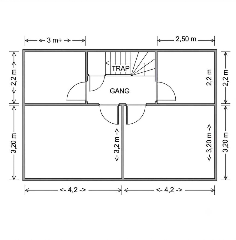

Hallo allemaal,
In verband met opgroeiende kinderen hebben we besloten om onze zolder te verbouwen. Het is nu één grote open ruimte (m.u.v. een afgesloten ruimte voor de CV en wasmachine/droger ruimte rechter bovenhoek 2,5x2,2) met een vrij hoge nok van 4,7 meter. Binnenkort worden aan zowel de voor- als achterzijde twee dakkapellen van circa 4,5 meter geplaatst.
Ik heb een offerte opgevraagd om na het plaatsen van de dakkapellen de zolder in te delen in 4 ruimtes (inclusief de huidige CV/wasruimte, waar we een badkamer van willen maken), inclusief een vliering en een vaste trap.
Nu heb ik een offerte gekregen (exclusief badkamer en vaste trap), waar ik eerlijk gezegd wel van schrok. Mijn laatste verbouwing is echter alweer 10 jaar geleden, dus wellicht zijn dit simpelweg de huidige marktprijzen? Ik hoor graag jullie mening!
Specificatie werkzaamheden en kosten:
OnderdeelOmschrijving & WerkzaamhedenBedrag
1. Vliering & Kamerindeling
• Vliering over de gehele breedte van de woning.
• Binnenwanden conform tekening (houten regelwerk met dragende functie, OSB-beplating, 70 mm isolatie, afwerking met 12,5 mm gipsplaten).
• Volledig betimmeren dakkapellen met gipsplaten.
• Levering en montage van 3x Polynorm kozijnen en 3x opdekdeuren.
• Aanbrengen zandcementstroken t.p.v. dakkapellen (voor en achter).
• Aanbrengen witte vensterbanken.
• Plaatsen dakraam (oude overzetten mits deze heel blijft).
• Knieschotten verzetten en stucen.
€ 18.500,-
2. Elektrische installatie
• 8x dubbele WCD's in de kamers en hal.
• 4x verlichtingspunten.
• Leveren en plaatsen van een lamp op de vliering.
• Aanleggen nieuwe groep t.b.v. een airco (compleet naar de meterkast).
€ 2.500,- (excl. btw)
3. Afwerking & Stucwerk
• Sausklaar stucen van de gehele bovenverdieping (wanden en plafonds).
€ 4.000,- (excl. btw)
TotaalTotaaloverzicht uit offerte€ 25.000,- (excl. btw)
Aanvullende details:
• Inbegrepen: Beschermingsmaatregelen (afdekken gang, overloop en trappen met Primacover) en een 10 m³ puincontainer voor de deur.
• Niet inbegrepen: Vloerafwerking, schilder-/sauswerk, airco-unit, vaste trap naar vliering en de badkamerindeling/realisatie.
• Overig: Voor de vaste trap loopt een aparte aanvraag (inmeten/prijsopgave).
Wat vinden jullie van deze prijzen voor het gebodene? Mis ik nog zaken of zijn er specifieke dingen waar ik op moet letten bij deze omvang van de verbouwing?
Alvast bedankt voor het meedenken!

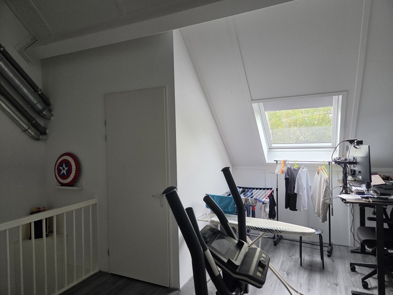

dit is exact mijn gedachte. Ik heb het een aantal (3??) jaar geleden gedaan. Met metalstuds een 70 mm wand opgetrokken. het betreft hier een wand van 6 meter breed en bijna 4 meter hoog. Daarnaast nog een extra muur voor een washok. Alles geisoleerd met steenwol en afgemonteerd met 12 mm gipsplaten. Voorzien van 2 hardhouten kozijnen en witte opdekdeuren. Royaal voorzien van electra en afgewerkt met glasvezelbehang. Totaal materiaalkosten 1200 euro. (laat het nu een keer zo duur zijn geworden?) Wel een puist werk, heel eerlijk gezegd, maar nog steeds trots op het resultaat en de afwerking. Het betreft de groene/petrol muur:

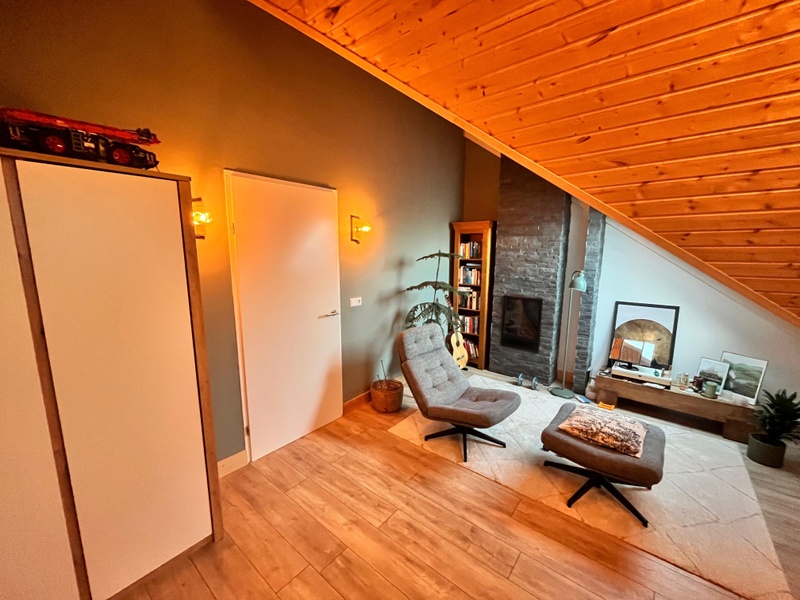

Een een linkdrop van mij gezien ik precies vorig jaar mijn zolder zelf heb verbouwd met een vliering en zelf een vloerverwarming heb aangelegd. Met zolderkasten op maat gemaakt met MDF.
Afbeeldingslocatie: https://preview.redd.it/showcase-van-mijn-zolder-v0-8tp92khmp5fg1.jpg?width=640&crop=smart&auto=webp&s=fdab0fbe0a9eea777daa26a8547e2d9caeba2c22
Afbeeldingslocatie: https://preview.redd.it/showcase-van-mijn-zolder-v0-oisrf8imp5fg1.jpg?width=640&crop=smart&auto=webp&s=e57053661d0bc24ecc18fbedaa10c617fb1d97f5
Afbeeldingslocatie: https://preview.redd.it/showcase-van-mijn-zolder-v0-nnm5fkhmp5fg1.jpg?width=640&crop=smart&auto=webp&s=845fc2bec900167034fa47caabf22963611d0b30
Heeft mij 8000 euro gekost. Tel ik de nieuwe pax kast, bed en TV erbij 12k. Stucen was gratis want zwager is stucadoor. PlakPVC heb ik laten leggen door een vloerenzaak. Al het elektra, leidingwerk zelf gedaan. In dit bedrag zit ook heel het trapgat van beganegrond naar de zolder spachtelputz doen. Alleen het materiaal daarvan was 800 euro en daar heb ik ook geen arbeid voor betaald.
Mijn zolder is waarschijnlijk kleiner dan die van jou maar wellicht geeft het je een idee wat het mij allemaal gekost heeft.
Ik ben er in totaal 3 maanden bezig geweest waarbij ik vooral in het weekenden en in de avond bezig was.

com2,1ghz schreef op zaterdag 3 oktober 2026 @ 13:54:
Ik was met vergelijkbare verbouwing, zonder vloerverwarming, vloer en maatwerk kasten, maar met stucen, 15.000 euro inclusief btw kwijt en heb het laten doen.
25.000 euro exclusief is echt te hoog! Zoals vaker gezegd op het forum. Als een aannemer of klusjesman geen zin heeft in deze klus (te klein, geen mogelijkheid tot kraan voor spullen omhoog hijsen is flink aantal keer heen en weer lopen etc.), dan betaal je gewoon de hoofdprijs. De één heeft het ervoor over en de ander niet om het bedrag te betalen.
Mijn aannemer deed voor 10.000 euro dakpannen vervangen. Het zware werk wil hij niet meer doen. Hij gaf aan dat hij nu 30.000 tot 40.000 euro vraagt voor deze klus als iemand het echt wil dat hij het doet. En nog betalen mensen er dat voor. Hij vindt de klus echt niet leuk en te zwaar, maar hij kan het ook niet laten liggen voor dat geld. Geef hem geen ongelijk.
Net als badkamer slopen. Daar vraagt men duizenden euro’s voor. Is geen leuk werk, vandaar de hoge prijs. Zelf doen is een dagje werk als de tegels beetje makkelijk eraf gaan. Daarnaast zijn er bedrijfjes die tegen lage tarief alleen sloopwerk doen en dat verdient nog steeds.
Al met al. Heb je het voor het bedrag over, dan moet je het doen. Voelt het niet goed, meerdere offertes opvragen. Is het bedrag officieel te hoog, ja dat zeker. Welkom anno 2026

Nevermind, ik wilde wat opmerken over het kleine kamertje rechtsboven, maar zie in de beschrijving dat dat al een bestemming heeft.
