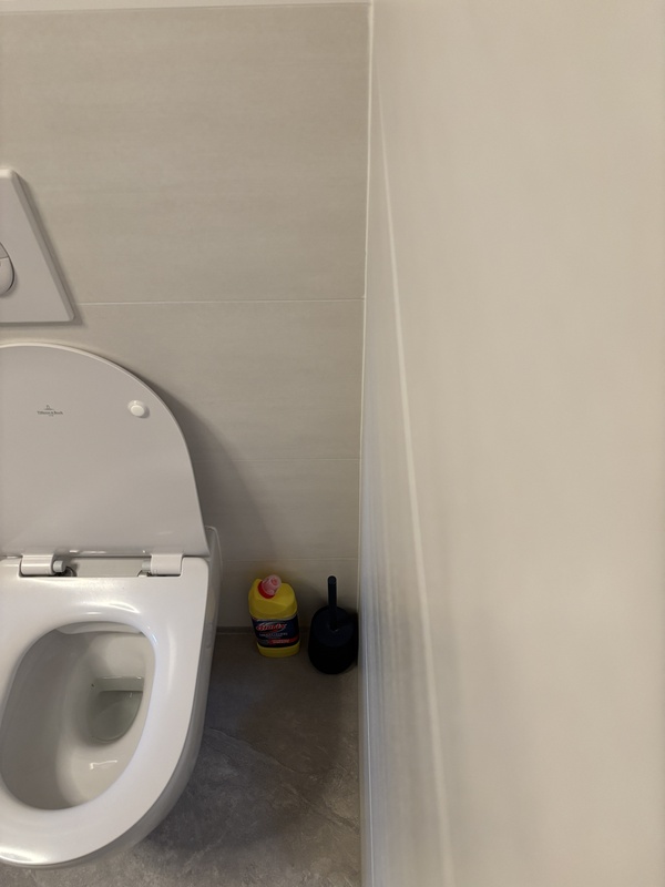

Ik heb een discussie met mijn aannemer over hoe de ruimte af te werken tussen de tegels en deurpost. Die heeft hij afgewerkt met een voeg. Ik vraag me af of dat correct is.
Is het beter om het te kitten ivm werking muur en tegels. Ontstaat het gevaar van bollen van de tegels als je het niet kit. Het is in de badkamer.
Afbeeldingslocatie: https://tweakers.net/i/loD1VM1b19lqy1RDUIeBWjtuMOA=/x800/filters:strip_icc():strip_exif()/f/image/ZIifciD8UQHvBOCSWfOaqL5B.jpg?f=fotoalbum_large

Tonbors schreef op donderdag 1 oktober 2026 @ 21:51:
Bollen van de tegels zie ik niet zo snel gebeuren, een barst in de voeg bij het kozijn over de tijd wel, door het trillen van het kozijn bij het dicht doen van de deur. Ik zou dit zelf altijd kitten.

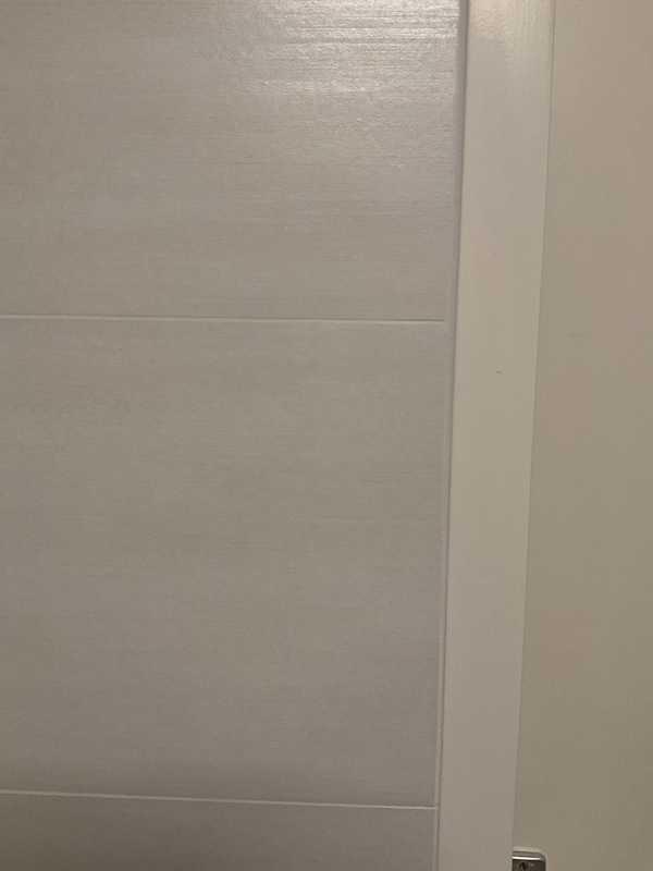

Ok maar ik heb al een tegel die iets krom staat. Daarom dacht ik daaraan.
Of misschien verkeerde lijm gebruikt of niet goed gehecht. Badkamer is nu 2.6 jaar oud. Maandag komt de aannemer.
Afbeeldingslocatie: https://tweakers.net/i/vNv_u4PBrS6LqNkL9YIf-Ac8iFI=/x800/filters:strip_icc():strip_exif()/f/image/KPfApwgTJa326SyVwmr74OG8.jpg?f=fotoalbum_large

djluc schreef op vrijdag 2 oktober 2026 @ 08:44:
Tegels zijn soms niet geheel vlak, kan soms een bolling inzetten. Met het plaatsen kan je daar rekening mee houden. Als dit later gebeurt is die bolling dan zit het waarschijnlijk in de ondergrond, denk aan een houten wand die krom trekt. Maar dan zou je ook (haar)scheurtjes verwachten in voegen e.d.
Qua deur-tegel: In basis inderdaad afkitten tussen 2 verschillende materialen. Maar je ziet dit ook vaak goed gaan.
Je heeft aan dat het 2.6 jaar oud is de badkamer. Is de aannemer opgeroepen omdat het meer krom aan het trekken is? Of is het een andere kwestie?
in het douchegedeelte heb ik eenzelfde tegel die er ook zo uit ziet. Die was in januari nog meer uitgezet en toen het warmer werd krimpte die.
Mijn vermoeden is dat het met de werking van de muur en tegel te maken heeft. Misschien was de tegel niet goed gelijmd door te weinig lijm of misschien lucht erachter.

Tonbors schreef op vrijdag 2 oktober 2026 @ 14:29:
Als dat het geval is dan is verder onderzoek nodig. Dat kan in eerste instantie met een latje of ander recht voorwerk kijken hoe extreem de bolling is. Het is ook vochtmeter en dan mogelijk verdere stappen.
Als tegels daadwerkelijk van vorm veranderen in de seizoenen is er een probleem, dat mag helder zijn. Maak daar ook eens foto's van met een lat er bij en wat meer overzicht van de ruimte.
