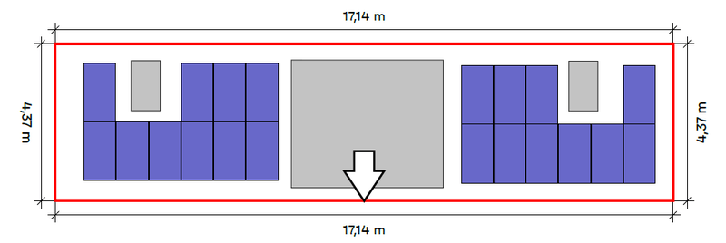

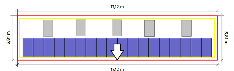

Het legplan dat ik nu heb bedacht wijkt hier vanaf en dan vooral op het punt afstand tot de nok en vooral op het tweede dakvlak, hier zit ik dichterbij ca. 25cm omdat ik anders veel minder panelen kwijt kan dan ik zou willen. Ik werk al met speciale kleinere panelen (Solar Fabrik installer series) om goed uit te komen op dit dak omdat er ook behoorlijk wat velux dakramen zijn waar ik rekening mee moet houden (zie post hieronder voor legplan). Omdat ik niet aan die afstandseis voldoe, denk dat ik niet aan de meldingsplicht voldoe en maar direct een normale omgevingsvergunning aan moet vragen.

Dakvlak 1 ZW
Afbeeldingslocatie: https://tweakers.net/i/knebTw6YNQ5iY5n3Ef-hMyDNftg=/800x/filters:strip_exif()/f/image/NoIRIw7TJQm3tlrENh0AydyN.png?f=fotoalbum_large Dakvlak 2 NO
Afbeeldingslocatie: https://tweakers.net/i/3YpxhFNs3NkbgNkUwF9sHmIKbUk=/800x/filters:strip_exif()/f/image/n6BkmzZDWNWBSOC5azK1tA65.png?f=fotoalbum_large Pijl naar boven is nok dak. Het is een mansardedak, en dit is het bovenste deel. Onderste deel is te steil en heeft teveel schaduw om iets mee te doen.
