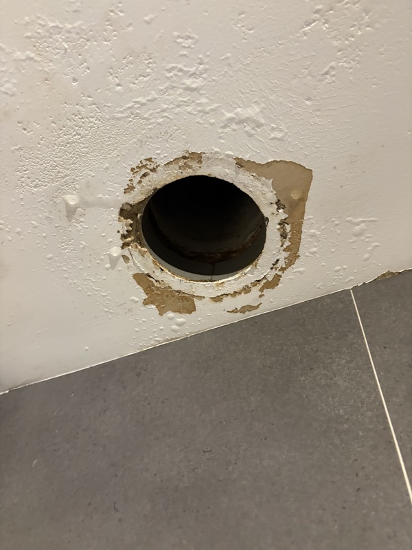

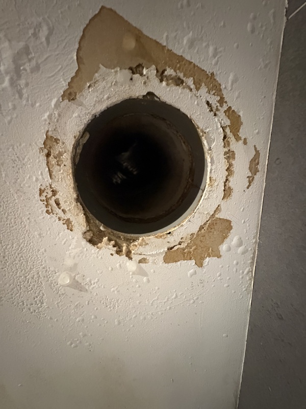

Goedenavond allemaal,
Sinds een aantal dagen hebben wij een natte badkamervloer. Na wat onderzoek hebben we geconstateerd dat er water druppelt bij een oude luchtafvoer naar buiten toe (en gelukkig geen lekke afvoer of douchebak). Een eerste gedachte was dat er sprake was van hemelwater naar binnen toe, maar na een aantal droge dagen bleven er plasjes water ontstaan in de badkamer. We denken nu dat er sprake is van hevige condensvorming rondom het gaat wat zorgt voor plaatselijke plasvorming op de badkamervloer.
Aangezien we weinig kluservaring hebben (buiten de kleine standaarddingen) weten we niet zo goed hoe we dit (makkelijk) kunnen oplossen.
Afbeeldingslocatie: https://tweakers.net/i/Stb9PseS-Gb7eK-Evg-vsmPhOT4=/x800/filters:strip_icc():strip_exif()/f/image/nDtHJ2YpnUf6aht0D3NiasdO.jpg?f=fotoalbum_large
Afbeeldingslocatie: https://tweakers.net/i/1VZyaewkQf3g1hjO6Thdn1i5n2o=/x800/filters:strip_icc():strip_exif()/f/image/KU9ZWTQwODW5wx5lHeLAWqqW.jpg?f=fotoalbum_large
  • GarBaGe
  • Registratie: December 1999
  • Laatst online: 28-11 21:22
Tja, buiten is de lucht kouder, binnen is de lucht warmer.
Deze tijd van het jaar is de luchtvochtigheid altijd erg hoog.
Ligt voor de hand dat er dan ergens in die pijp condensatie optreedt.
Er zijn (denk ik) 2 opties.
1. De maakt de pijp dicht
2. Je installeert een ventilator, zodat de lucht continue wordt afgevoerd

Ik denk inderdaad dat de beste oplossing is om een ventilator die continu afvoert of een ventilator en buiten een terugslagklep te plaatsen.
Op deze manier koel de lucht in de buis niet af en vormt er geen condens.
  • FrankHe
  • Laatst online: 28-11 13:11
Inderdaad condensvorming in de ventilatiebuis. Met een ventilator geforceerd overdruk creëren is in dit geval de meest eenvoudige oplossing.
  • 0180jelle
  • Registratie: Mei 2022
  • Laatst online: 17-10 21:54
Als het dus goed begrijp is het OF
Terugslagklep plaatsen en (constante) afvoer
OF
Pijp dichtmaken en gat dichten.
Heeft iemand producttips voor optie 1?
  • Theo
  • Laatst online: 28-11 13:02
Theo
moederbord
Het lijkt mij beter om het gat dicht te maken indien je deze niet meer gebruikt, en een andere vorm van ventilatie hebt. Grote kans is dat er aan deze oude afvoer een stuk buis zit dat naar een schoorsteenpijpje gaat (die in het dak of de buitenmuur zit). Tijdens het douchen is de lucht erg warm en vochtig. De lucht in de afvoerpijp is dan ook warm en vochtig. Wanneer deze pijp niet geisoleerd is, en over een koude vliering/zolder loopt dan condenseert het water IN de buis tegen de zijkant aan omdat het dauwpunt van de warme en vochtige lucht boven de omgevingstemperatuur is van deze buis. Dit is hetzelfde effect als wanneer je nu een glas/fles uit de koelkast pakt en op het aanrecht zet; dan komt er ook condens op het product omdat het dauwpunt van de lucht hoger is dan de temperatuur van het koelkastproduct. Bij je buis gebeurt dus exact hetzelfde, maar dan aan de binnenkant van de buis omdat het hier warmer is dan aan de buitenkant.
Dat condens stapelt zich op en druppelt dus langzaam naar benenden toe. Wil je dit tegengaan dan zul je dus zorgen dat het er nooit in kan komen om te beginnen, of dat het er makkelijk uit kan aan de andere kant van de pijp. Ofwel, het open gaat in de badkamer dichtmaken (dan kan de warme en vochtige douchelucht niet de pijp in), of met een afzuigventilator geforceerd de lucht naar buiten blazen.
Gezien er geen behoefte is om meer ventilatie in de badkamer aan te leggen (en dus een afzuigventilator te plaatsen) is het dichtmaken (afdoppen) van het gat de enige goede alternatieve oplossing. :) Maar dan wel uiteraard mits je een goede ventilatie hebt op de badkamer, en je niet afhankelijk bent van dit pijpje zonder afzuigmotor.
  • vogelmans
  • Registratie: Juli 2024
  • Laatst online: 07:41
Dit is waarschijnlijk condens door te weinig ventilatie. Ik zou een mechanische ventilator op de buis monteren en die in iedergeval tijdens en na het douchen 15 tot 20 minuten aan laten staan. Nog beter is continue ventilatie door een centrale unit op zolder die 24/7 draait.
Ook meteen na het douchen de douche zelf droog maken met wisser en handdoek, dat scheelt enorm veel vocht en veel minder kalkaanslag.
Als het kan ook 15 minuten een raampje open zetten.
Als er een aluminium pijp op het dak staat dan zou ik die voor een kunststof afvoer vervangen want dat geeft ook minder condensatie.
  • MaD_co
  • Laatst online: 27-11 17:56
@0180jelle De grote vraag voor een juist antwoord is nu: Is er een andere vorm van ventilatie aanwezig nu?
Ja: Gat dichtmaken zowel in de badkamer, als in de gevel/schoorsteen.
Nee: Ventilator plaatsen in dit gat zodat er luchtverplaatsing in de buis plaatsvindt.

Omdat het pas sinds een paar dagen voorkomt lijkt mij dit een gevalletje lekkage. Bij condens zou je er al langer last van moeten hebben zeker afgelopen winter.
Heb je ook foto's van de binnenkant? Die zou volledig gecondenseerd moeten zijn.

We wonen overigens circa 3 jaar in deze woning en dit is een nieuw probleem. We hebben op zolder gezocht naar waar de pijp naar toe gaat en de bijgevoegde afbeelding aangetroffen. Het lijkt erop dat de flexibele buis los is gekomen (of al was - het gat was voorheen met een rozet afgedicht waar dus druppels uitkwamen), waardoor ook niets meer naar buiten gaat.Afbeeldingslocatie: https://tweakers.net/i/fFMXQdusajRM3QThxO6X5P59F_g=/x800/filters:strip_icc():strip_exif()/f/image/vGcFTfRhKLaZN0PFZ2FfAWJf.jpg?f=fotoalbum_large

Dit is geen condens aan de binnenkant van de buis maar aan de buitenkant wat uiteindelijk zorgt voor water op het plafond wat er doorheen lekt. Oplossing is de buis aan de buitenkant te isoleren, ventilator helpt niet. Ik heb precies hetzelfd, met ventilator maar te lui tot nu toe om het op te lossen

Volgens mij toch een condensprobleem(pje). Het is geen lekkage want de buis is op dit moment niet naar buiten aangesloten.
Na het douchen is de lucht warm en heel vochtig (90% of meer) in die ruimte en dat vocht slaat neer op de koelste plaatsen, in dit geval rond de afvoerbuis naar de zolder.
Oplossing: buis weer naar buiten aansluiten en op zolder een afzuigventilator monteren zodat het vocht zo snel mogelijk wordt afgevoerd, douche na het douchen meteen droog maken en kiepraam een kwartiertje op een kier zetten.

Is de doorgang überhaupt goed dicht? Het is net (gezien het licht) alsof je nu recht naar buiten kunt kijken. Ook lijkt het hout eromheen vochtig.

Je kijkt zo door het dak naarbuiten, zo lek als maar kan, dakbeschot lijkt ook nat daar. Aangezien dat spaanplaat is zal het nu ook wel doorgezakt zijn.
Dak fixen, fatsoenlijke afvoer regelen en liefst een ventilatiebox plaatsen. Buisventilator mag ook maar die maken meer herrie.
Als je dat klaar hebt: rooster dicht en draaikiep dichthouden, je wilt ventileren met aanvoer van warme lucht uit je woning. Raam open na het douchen is koude lucht -> condens -> schimmel.
