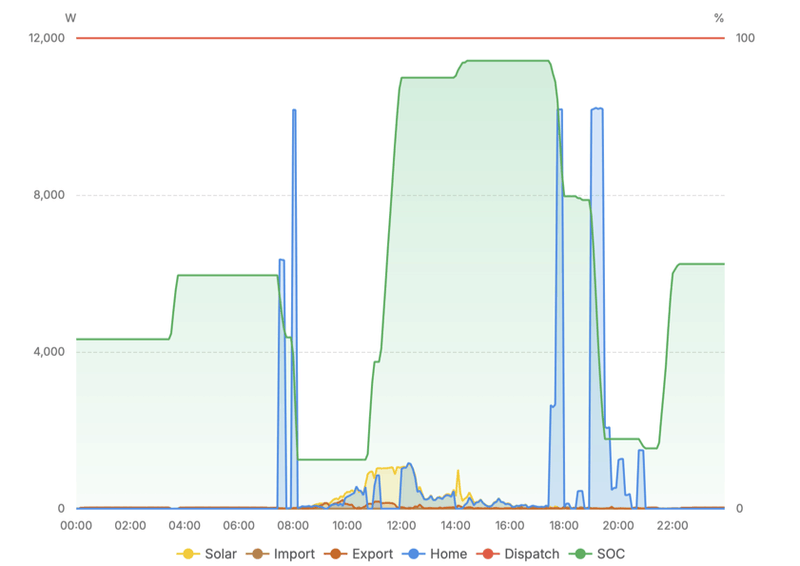

Mijn vraag
Ik heb onlangs een thuisbatterij laten installeren: een AlphaESS SMILE G3 10. Daarbij heb ik een nieuw energie contract afgesloten bij Frank Energie, om actief te (laten) handelen in stroom. De batterij en de handel lijken wel goed te gaan. Ik heb echter twijfels bij de rapportage van het gedrag. Op portal.alphaess.com kan ik inloggen met de registratie van mijn batterij en dan real time zien wat de batterij aan het doen is en wat hij de afgelopen tijd gedaan heeft. Ik noem dat voor het gemak het "dashboard". Van dit dashboard vermoed ik dat het niet helemaal goed is aangesloten.
Het meest instructieve plaatje is de zogenaamde "Power Graph". Ik voeg hier ter illustratie een Power Graph toe van 23 sep 2026.
Afbeeldingslocatie: https://tweakers.net/i/dgqPlKfrq2QbrEqj5mlk7zPAMxY=/800x/filters:strip_exif()/f/image/RKKrvfXhDHOUYcFfiSGqsWUF.png?f=fotoalbum_large
Volgens de app van Frank Energie heb ik op die dag 17.7 kWh geïmporteerd en 18.6 kWh geëxporteerd.
In het plaatje worden 6 data stromen afgebeeld, in Watt (links) en percent (rechts) op de verticale as, en in tijd (uren) op de horizontale as. Ik ga ze stuk voor stuk langs en vertel daarbij wat er eventueel mis is.
1. Solar: Geel.
De hoeveelheid stroom opgewekt door de zonnepanelen. Om 9 uur begint er wat stroom te lopen en dat gaat door tot een uur of 4 in de middag. Het was een half bewolkte dag dus er zitten wat dipjes in. Prima. Dit  geloof ik wel. Dat geeft vertrouwen.
2. Import: Bruin
Op de bruine lijn heb ik nog nooit enige activiteit gezien., ook niet op andere dagen Toch wordt uit die bron de batterij opgeladen rond 4:00, 11:00 en 22:00 uur, zoals aangegeven door de groene lijn die omhoog gaat. Ik ben van mening dat de bruine lijn een flinke piek zou moeten vertonen op die tijdstippen. Frank App geeft aan dat ik 17.7 kWh geïmporteerd heb op die dag, maar dat is nergens te zien.
3. Export: Oker.
De export lijn vertoont wel enige activiteit tussen 9:00 en 13:00 uur, maar bij lange na niet voldoende om de batterij ontlading van 18.6 kWh (Frank App) om 8:00 en van 18:00 tot 21:00 te verklaren. Even technisch gezien: De integraal van de exportlijn over de tijd, is naar mijn schatting, minder dan 0.1kWh. Nog geen percent van wat echt (volgens FrankApp) geëxporteerd is.
Ik vermoed dat de ontlading uiteindelijk in de grafiek wordt toegeschreven aan “Home”.
4. Home. Blauw.
De Home lijn zou moeten aangeven wat wij in ons eigen huis aan stroom verbruiken. Dat is duidelijk niet het geval. De hoge pieken van 10 kW zijn in elk geval niet in ons huis verbruikt. Dan zouden we al een elektrisch kacheltje aan moeten hebben gehad. Maar het was lekker warm weer, geen reden voor bijverwarming. Ook hebben we geen elektrische auto om op te laden. Dus nee, de blauwe lijn geeft niet aan wat we in huis gebruikt hebben.
5. Dispatch. Rood.
Rood staat altijd en alleen maar op 1200 W of 100 %. Ik heb nog steeds niet kunnen uitvinden wat het moet voorstellen. Maar hoe dan ook het doet weinig. Ik wordt graag geïnformeerd wat “Dispatch” moet voorstellen.
6. SOC. Groen.
Dit is de vulling van de batterij in percent, uit te lezen op de schaal rechts. Het ziet er allemaal OK uit. De batterij gaat netjes gedurende de dag door twee laad- en ontlaadcycli. Precies zoals de bedoeling is.
De vragen die ik hierbij heb zijn:
  1. Is mijn interpretatie van de data stromen de juiste. Er wordt nergens precies uitgelegd wat het is. En de handleiding lijkt over een eerdere versie van het dashboard te gaan toen het er heel anders uitzag.
  2. Heeft iemand ook zo'n systeem en zou die een Power Graph van zijn/haar eigen systeem met mij willen delen. Ik heb wat moeite om de leverancier van het systeem te overtuigen dat er iets mis is gegaan (als die Power Graph wel de door mij verwachte data stromen laat zien) dan wel mij overtuigen dit ik het fout heb.
AlphaESS SMILE-G3-10
portal.alphaess.com
  • Jim423
  • Laatst online: 00:21
Dispatch betekend volgens mij een externe aansturing, bijvoorbeeld via AFRR.
Dat handelen gaat volgens mij ook niet helemaal goed. Hij gooit de batterij om 19.00 compleet leeg tegen 39ct. Om daarna weer vol te laden tegen 34-35ct. Daar maak je zelfs verlies op. Dat ie tussen 11.00u en 12.00u flink oplaad is dan wel weer goed. De Frank app geeft denk ik wel het juiste weer, kun je hier een urenstaat van 23 sept posten?
