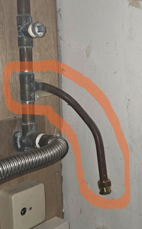

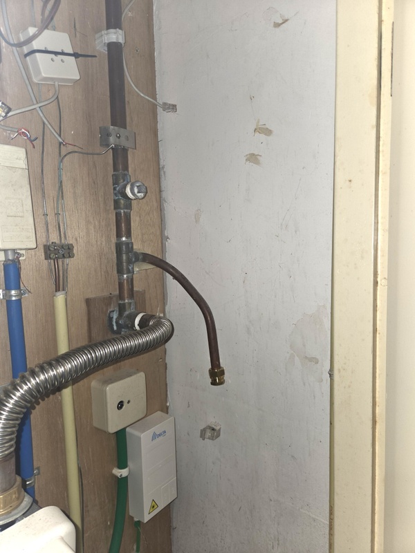

Omdat ik op inductie ga koken, is de 15mm koperen gasleiding naar de keuken niet meer nodig. Ik heb nog wel gas nodig voor de CV-ketel. De standleiding van 22mm heeft een gesoldeerd T-stuk met een aftakking van 15mm naar de keuken. De loodgieter heeft deze na een bocht met een kneleindkap afgedopt op 30cm van de standleiding. Wat vinden jullie hiervan? Is dit veilig?
Ik maak me zorgen over het reststuk van 30cm waar nog gasdruk op staat. Als daar iets achter blijft haken (een paraplu ofzo), dan komt er volgens mij flinke kracht (hefboom) te staan op het T-stuk. Koper is sterk, maar buigt en breekt eenvoudig. De loodgieter zegt dat dit gewoon zo mag, want zo doen ze het altijd.
Hoor ook graag of je een onderbuik gevoel hebt of dat je echt kennis hebt van de officiële regels.
Afbeeldingslocatie: https://tweakers.net/i/NMkG2Bsr6tJ4WBWKNdQyXNb7fZY=/x800/filters:strip_icc():strip_exif()/f/image/SCZqjHY80kY5hkzLv6uS410I.jpg?f=fotoalbum_large
Afbeeldingslocatie: https://tweakers.net/i/azqiUagTrwnUQbrJ5V3AgGseIdk=/x800/filters:strip_icc():strip_exif()/f/image/cywLrmFJuX4ksI2hwToY2nLt.jpg?f=fotoalbum_large

nieuw stukje 22mm koper vanaf de muurplaat, een soldeersok en beide T-stukken weghalen.

Mooi is anders maar ik zie niet iets dat echt verkeerd zou zijn.

Soldeer er gewoon een nieuw pijpje in in de bstaande verticale koppelingen.

Persoonlijk zou ik beide t-stukken weghalen.
Zover ik de regels in mijn hoofd heb zitten is dit wel toegestaan.
Het zit bereikbaar, en redelijk dicht bij de hoofdleiding.
Een dergelijke afdopping in de kruipruimte, in een muur of vals plafond is volgens mij niet toegestaan.

Er zijn drie kleine dingen mis mee die allemaal tot hetzelfde te herleiden zijn.
- niet gebeugeld
- creëren van stagnerend gas/dode leiding (hoe kort dan ook)
- mechanische stres op de soldeerkoppeling
En dat bijna iedereen er wel eens wat inzet is gewoon waar de loodgieter rekening mee zou moeten houden.
Het is niet overbodig en daarmee is het per definitie slordig. Tel even mee, 6 soldeerverbindingen en 1 knelkoppeling en een schroefdop VS 3 soldeerverbindingen als er gewoon een sok gebruikt wordt.
8 verbindingen vs 3.

@PROnline ja wou net zeggen, dit is hopelijk toch wel afkeur omdat het niet is bevestigd.

ja het oogt beter, maar maakt dat de andere oplossing onveilig?
nee..
Als de vraag is: is het toegestaan zou ik zeggen: ja, is prima.
als de vraag is: zou je het mooier kunnen maken. dan kan dat ook. Je kunt dus een loodgieter vragen om het mooier te maken. Moet je het ook betalen.

Zou de gemoedsrust in deze als leidend beschouwen. Gas is geen kinderspel.
Zelf zou ik een stukje hout pakken, gat erin boren, doorzagen en daarmee de boel spanningsvrij vast proberen te zetten.

- is wel gebeugeld. De muurplaat zit vastgeschroefd. Die aftakking 15 kan korter en dan zou ik daar een persdop op zetten.
- voor de veiligheid zo kort mogelijk afdoppen. Stagneren of dode leiding? Het is geen water wat er door gaat.
- mechanische stress omdat er een knelkoppeling gebruikt is?
Dat t-stuk met die plug is een beproevingspunt.

Om je gasleiding te kunnen afpersen.

Loodgieter hier: Dit is prima, muurplaat zit vast met schroeven (telt gewoon als vast punt) en de eerste beugel daarboven zit hier niet zo ver vandaan. Zelf zou ik dan wel het stukje leiding wat korter hebben geprobeerd af te doppen, zie daar wel een mogelijkheid voor.
Het T-stuk met stalen plug erin gefit is een meetpunt om de gasleiding op dichtheid te kunnen beproeven, een mogelijkheid om dit te kunnen doen is verplicht.

Wat niet te zien is op de foto is of de gasmeter beugel voorzien is van nippels om meetapparatuur op aan te sluiten. Dat zit op moderne beugels vaak, hier zie je voorbeelden van die nippels:
https://www.klusidee.nl/F...pnieuw-aansluiten.126556/
Het kan dus verschillen per installatie.

Klopt echter zeker als die wat ouder worden sluiten die niet altijd meer lekker af (rubber pakking droogt uit bijvoorbeeld, dit gaat goed tot je er aan werkt) Dan is het hebben van een t-stuk met plug wat zekerder. Zover ik de foto's van TS kan beoordelen zou ik gokken dat dit een beugel is zonder meetnippel.

Mij lijkt dit zacht soldeer. Dit is in Belgie strikt verboden. Gasleidingen moeten hard gesoldeerd worden ! Reden : zacht soldeer smelt al bij 183 graden C. Geschikte knelkoppelingen kan wel, maar wel op hard koper !

Maar dit is in Nederland, en wij gebruiken zacht soldeer! En dan nog, bij mij wordt het niet spontaan 183°.

Maar bij een brandje in de meterkast wordt het algauw zo warm dat de soldeerverbindingen van de gasleiding dus los komen. En dan wordt een brandje ineens een heel grote brand.

Als je meterkast in de fik staat en je solderingen komen los is het al geen brandje meer.
Gelukkig maar dat we nu koper persen of knellen. Of meerlagen buis.........
