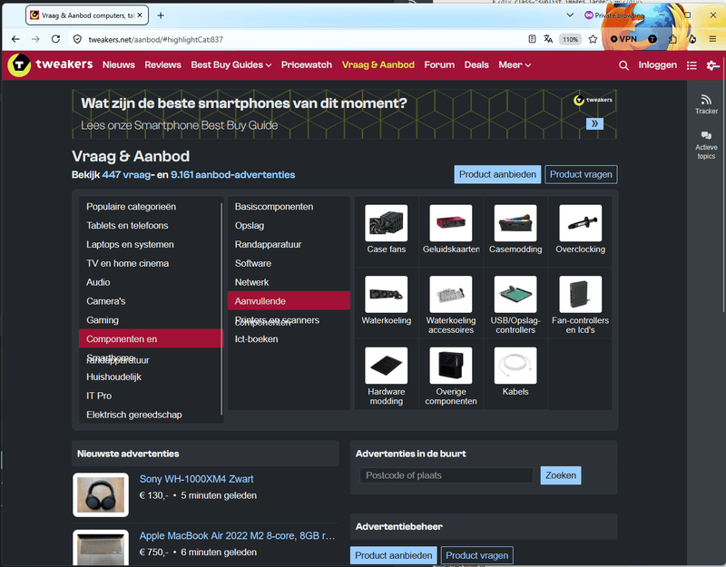

Ik loop net tegen een bugje aan, zie screenshot:
Afbeeldingslocatie: https://tweakers.net/i/-v5Bb91FtI0Zmf6GNoEAr8h3dzw=/800x/filters:strip_exif()/f/image/lnVQTwzPGhFwvgC7YvJBVzzS.png?f=fotoalbum_large
De langere teksten als "Componenten en randapparatuur" en "Aanvullende componenten" vallen over twee regels en breken af. Maar, ze breken af door andere tekst heen.
Reproduceren
Ik heb het op https://tweakers.net/aanbod/#highlightCat:837, in Firefox 156.0.1 op Windows 11. Wat meespeelt: ik ben een tikkie ingezoomd, 110%, omdat m'n ogen de teksten op het web vaak helaas nét iets te klein vinden. Chrome heeft het niet, ook niet bij inzoomen.

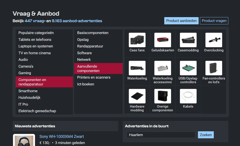

Wat ik zou verwachten als het probleem zich niet voordeed
Iets als dit:
Afbeeldingslocatie: https://tweakers.net/i/kaUezby7ee-4S6nNd2JWr4B-bi0=/800x/filters:strip_exif()/f/image/P2XbN4bgAI4AdcHO74HIG896.png?f=fotoalbum_large(Ik heb hier de vaste pixelhoogte en line-height op de list items (#categoryBrowser li) uitgezet zodat de tekst bij elkaar blijft als die niet past in de box.)

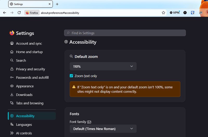

Ik kan dit alleen reproduceren als ik inzoom met in Firefox de setting 'Zoom text only' aan (in het menu view -> zoom). Als je die setting uitzet werkt het wel gewoon goed. Tenzij je natuurlijk alleen tekst wil vergroten en niet de UI.

Hoi Kees,
Ik ben je erg dankbaar! Had geen idee dat dit aan stond en ook meteen deze impact had, en ben n.a.v. je bericht op zoek gegaan naar de algemene settings. Hier zie ik ook een melding staan bij het betreffende vinkje:
Afbeeldingslocatie: https://tweakers.net/i/hpl365hvMRf0rLJctU6iLe7Rjq4=/800x/filters:strip_exif()/f/image/6TDn0Pw9uQDkgtV10vWaxOtz.png?f=fotoalbum_large
Vanaf nu browse ik met het vinkje uit, dank!
