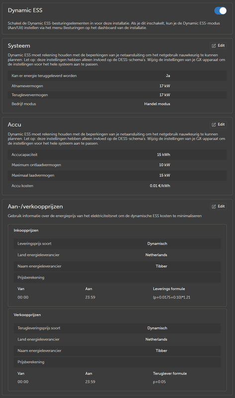

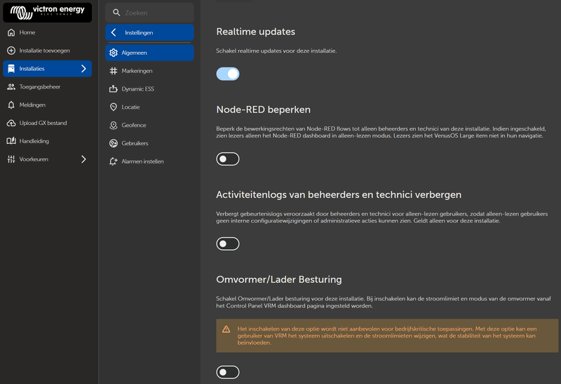

Ik heb sinds begin september een Victron thuisaccu, welke ook over noodstroom beschikt. Ook heb ik een dynamisch contract bij Tibber. Voor mij was de reden van aanschaf niet direct om de investering terug te verdienen, maar vooral vrijheid om zelf te beslissen wanneer ik bijvoorbeeld mijn wasmachine en droger aan kan zetten zonder me druk te hoeven maken of op dat moment de stroom duur is. Nu valt het mij op dat de accu niet verder ontlaadt dan 51% (in Handel modus). Ik begrijp dat dit is om de accu's langer mee te laten gaan, maar toch vind ik 51% erg weinig. Verder viel het mij laatst op dat de accu vroeg in ochtend op 51% stond en ik wilde kleding in de droger doen. Omdat het een oude droger is gebruikte deze tijdelijk ongeveer 2.8 kWh. Op dit moment was de stroom duur, maar werd er toch stroom via het net genomen. Dit terwijl er ruim voldoende in mijn accu zat. Daarnaast werd er op die dag voorspeld dat mijn zonnepanelen die dag ruim voldoende stroom gingen leveren voor zowel mijn verbruik als het volledig opladen van de accu's. Dan denk je toch, gebruik de accu i.p.v. duur stroom inkopen.
Vraag 1: Tot hoeveel procent kan ik ontladen zonder te veel slijtage voor de accu's? Ik zat zelf te denken aan tot 30%.
Vraag 2: Is het probleem van duur inkopen (zie voorbeeld met droger) met instellingen op te lossen (bijvoorbeeld handel tot 50% en daarna tot 30% voor eigen gebruik), of is het beter om tijdelijk het systeem te forceren om de accu te gebruiken voor eigen gebruik?
3-fasen MultiPlus-II 5000 en 15 kWh Voltsmile accu's. Daarnaast heb ik al sinds 2018 26 stuks zonnepanelen in een Oost-West opstelling. Deze levert per jaar ongeveer 6500 kWh op.
Mijn leverancier heeft mij gewaarschuwd niet zomaar dingen te veranderen, omdat dit blijkbaar schade kan veroorzaken. Ik heb handleidingen gelezen en gezocht op internet, maar helaas niet de informatie kunnen vinden die ik nodig heb.
Hieronder afbeeldingen met instellingen
Afbeeldingslocatie: https://tweakers.net/i/XLtJTDtLO8sThLLHpxCHuAoj2yU=/x800/filters:strip_exif()/f/image/u51pE0oghSaP7JnNcGCMGXJq.png?f=fotoalbum_large
Afbeeldingslocatie: https://tweakers.net/i/JkM0ZVDcoLhvgVFy1nnLxpx6mmE=/800x/filters:strip_exif()/f/image/8DmnlTDpoxbCHoUHMCe8HGDR.png?f=fotoalbum_large

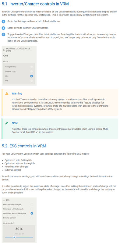

Onderstaand plaatje is van een handleiding
Afbeeldingslocatie: https://tweakers.net/i/opwn_WltB8nfM7W91OmcH2jGADM=/x800/filters:strip_exif()/f/image/okHUqTtCe8Cff0ooHdzOrNT7.png?f=fotoalbum_large

Zorgt ingeschakelde noodstroomfunctie soms dat de batterij altijd minimaal 50% reserveert voor stroomuitval?
  • Chayan71
Ik kreeg toegang tot het beheer en zette het minimum op 30 procent. Kort daarna bleef de accu op 100 procent staan en werd er niet meer ontladen. De installateur heeft toen contact opgenomen met Victron. Een programmeur heeft toen de instellingen aangepast naar mijn smaak. Helaas moest de installateur eerst bij mij thuis nog een reset doen, maar sindsdien werkt alles goed. De accu varieert nu van 21 procent tot 100 procent. Er was dus even een probleem, maar de installateur en Victron hebben het gelukkig snel opgelost.
