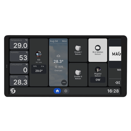

Wij hebben de standaard thermostaat hangen van Intergas. Werkt prima, maar gezien de grootte van de muur zat ik te kijken naar zon compleet display. Kun je die simpelweg gewoon op dezelfde aansluiting aansluiten? Er is eventueel wifi aanwezig in de ruimte
Ik bedoel dus een soort van slimme thermostaat waar je o.a het weer kunt zien, cv aan kunt zetten etc, zie afbeelding. En welke zou geschikt zijn?

Thernostaat eraf halen, kijken wat voor spanning erop staat, 12,24 of 230V en dan juiste type kopen, klaar.

Zo’n schermpje heeft een extra voeding nodig. Vaak wordt er een extra kastje meegeleverd dat je in of bij de ketel moet plaatsen. Dit komt doordat je ketel alleen een AAN/UIT-aansluiting of een (modulerende) OpenTherm-aansluiting heeft. Via het bestaande kabeltje tussen je ketel en thermostaat wordt in dat geval ook de voeding geregeld.
Let er dus op dat je in sommige gevallen wifi nodig hebt in de buurt van je ketel, in plaats van in je woonkamer.

CryptoNL schreef op zondag 27 september 2026 @ 12:51:
Ik gok dat dit voorbeeld geen thermostaat is, maar eerder een touchscreen wat gekoppeld is aan bv. Home Assistant. De vraag is dus even wat je wilt?
