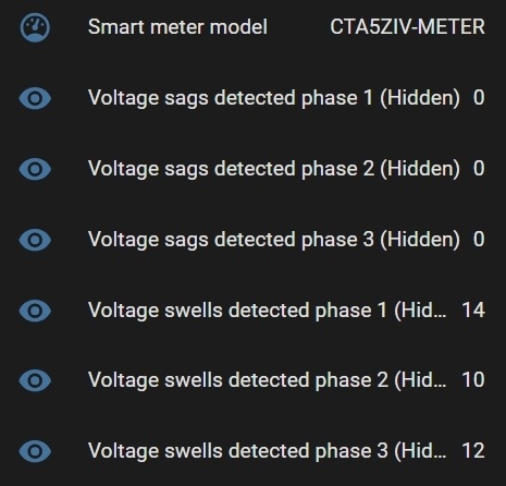

Ik heb een dynamisch contract en ook een slimme meter (nieuw laten plaatsten, toen ik mijn verbruik zelf ging bijhouden met een P1 meter).
Ik kan de meter ook zelf uitlezen en kan ook het aantal pieken en dalen zien (ik doe er niets mee en heb deze gegevens verborgen / hidden, in mijn overzicht / dashboard).
Afbeeldingslocatie: https://tweakers.net/i/4hl8MK_2QzPQgUTqHH9Ukqfx6I4=/fit-in/4920x3264/filters:max_bytes(3145728):no_upscale():strip_icc():strip_exif()/f/image/zYLcDb3cqJmuB7ra9Ro4WLfo.jpg?f=user_large
