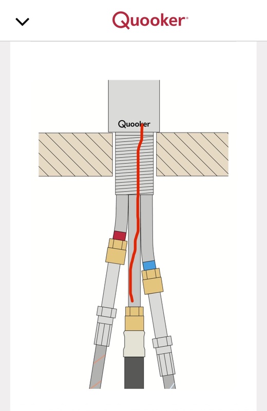

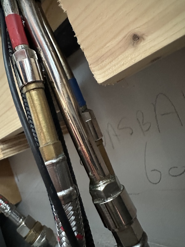

De Quooker lekt helaas nadat deze uit het blad is gehaald en weer is geïnstalleerd. Eerst dacht ik dat het een koppeling was die niet goed was aangedraaid maar helaas komt het uit het gedeelte waar alle 4 de leidingen samen komen in de kraan zelf. Beetje moeilijk uit te leggen, zie de foto’s. Kan ik hier zelf nog iets mee doen? Het lijkt langs de zogenoemde mengwaterslang naar beneden te druppelen.

Heb een soortgelijke probleem gehad, bij mij was het uit eindelijk de meng cartridge die helemaal vergaan was.
is redelijk eenvoudig te vervangen
https://www.vervangingsmarkt.nl/quooker-flex-qu93176-binnenwerk.html
vindt het persoonlijk wel slecht dat bij een kraan van 1500 euro kunststof delen al met een paar jaar vergaan

Als dat het is dan ben ik blij :) ik ga er naar kijken!
Ben het wel met je eens dat een product van deze prijsklasse niet heel degelijk lijkt te zijn. Mijn Quooker wordt in december 4, maar ook de druk-draai knop gaat soms niet heel soepel. Van wat ik op internet heb gelezen (hele tijd terug alweer) is hier weinig aan te doen en pech. Ook valt soms het reservoir in storing en moet ik de “reset procedure” volgen en dan werkt het weer.
