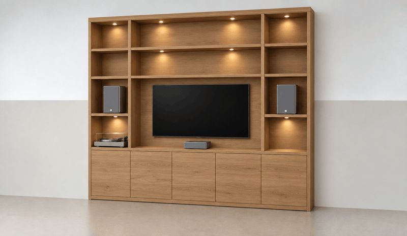

Binnenkort laat ik een nieuwe cinewall bouwen, met daarin een OLED tv, receiver, platenspeler en twee speakers. De cinewall komt midden in een kamer met aan de rechterkant een grote leefkeuken en aan de linkerkant een eettafel.
Afbeeldingslocatie: https://tweakers.net/i/95508DDFBmpbonMQ5ze-S_CLx1g=/800x/filters:strip_exif()/f/image/DZRJuXHstc4vckeOwXq28uKI.png?f=fotoalbum_large

Mijn platenspeler, speakers en televisie zitten in een soortgelijke opstelling. Paar tips: zorg dat je genoeg ruimte hebt boven de platenspeler zodat de kap ook open kan en zorg voor voldoende open ruimte rond de speakers. Mijn speakers (KEF LS50 Meta) staan in vakken van dezelfde hoogte als de platenspeler. Zoals hierboven ook al genoemd zijn boekenplankspeakers niet ideaal voor op een boekenplank of in een kast. Wat ik heb gedaan om de effecten van resonantie enigszins te verminderen is dus veel ruimte vrijhouden rond de speakers en ik heb vilten panelen aan de achterkant geplaatst. Het is zeker geen audiofiele luisterruimte, maar ik kan prima genieten van een plaatje. Bij de KEF speakers zit trouwens ook een foam die je in de baspoort aan de achterkant kunt doen als je ze dichtbij een muur of of op een kast plaatst. Sowieso zou ik goed in de handleiding van de speakers kijken hoe de speakers moeten worden opgesteld voor de beste luisterervaring en dan daar de kast op afstemmen.
Verder moet de versterker in de kast waarschijnlijk onder de platenspeler worden geplaatst vanwege de korte kabels van de platenspelers naar de versterker. Die wil je niet al te lang hebben tenzij je werkt met een voorversterker. Dus die onderkasten moeten qua formaat voldoende ruimte hebben voor de versterker. Daarnaast produceert de versterker ook behoorlijk wat warmte dus die moet hij wel kwijt kunnen. Ik zet gewoon altijd het deurtje op een kier als ik muziek ga luisteren.

Hou er rekening mee dat wanneer de plaatsing van de speakers overeenkomt met de afbeelding dit nadelig kan zijn voor de geluidsweergave, mede door de reflexpoort aan de achterzijde van de Dali's. Tevens is de hoogte van de speakers dan te hoog.
Gaat dus nooit in de buurt komen van wat je in de winkel hebt waargenomen.
On wall speakers komen dan beter tot hun recht, bij plaatsing in een kast.

Denk dat je prima met een denon x1800h uit de voeten kan. vooral omdat je bij 2.0 wil blijven. maar er prima een 5.1 opstelling van kan maken. wat Fresh inderdaad ook zegt, als jij een speaker hebt met een poort aan de achterkant, zou ik dit nooit in een kast zetten. heb je al meer beluisterd dan enkel die Dali speakers?
Verder is het wellicht interessant om dus een samsung te nemen met een one connect box, zodat je weinig kabels in het zicht hebt? of minder gaten hoeft te boren in de cinewall.
Als jij films en series kijkt, en je stapt over naar losse speakers, en geen soundbar, moet je eigenlijk ook een sub nemen vind ik, en daar is prima budget voor als voor denon of marantz zou gaan.

Speakers in een kast is nooit een goed idee, tenzij het speakers gemaakt zijn specifiek daarvoor.

Veel dank voor alle waardevolle reacties! Goed om bij te vertellen dat bovenstaande setup op advies van HiFi Klubben was. Wat betreft de verschillende onderdelen en verduidelijking
Cinewall
  • De vakken in de cinewall hebben een diepte van 45 cm en er is rekening gehouden met een platenspeler met kap open voor de vakken
  • Bedrading loopt via gaatjes achter de cinewall, waar ook elektra en LAN-aansluitings is
Platenspeler
  • @Freshouttheoven en @greentea: Geen specifieke reden voor TT-3 plus, maar met andere receiver volstaat de TT-3 begrijp ik, scheelt weer 200 euro
AVR / NAD C700V2
  • Keuze voor de NAD C700V2 was een leuke korting bij HiFi Klubben, maar helaas was die verlopen. Dank @greentea en anderen voor de Denon tip, de X3800h is perfect en geeft ruimte voor eventuele toekomstige uitbreiding.
Speakers
  • Helaas zijn vloerspeakers (staat in de loop) helaas niet mogelijk
  • De nog niet gekeken naar on-wall speakers, ga ik verder induiken.
  • @Ken Wood: Veel dank voor deze tip! Ga de speakers van KEF ook bekijken. Denk dat we in een vergelijkbaar schuitje zitten, geen audiofiele luisterruimte, dus als resonantie met wat foam beperkt kan worden ben ik al blij
  • Centerspeaker ga ik verder onderzoeken, subwoofer mogelijk in een van de onderkastjes, mits past binnen de maten. Dus moet dit ook verder onderzoeken.
