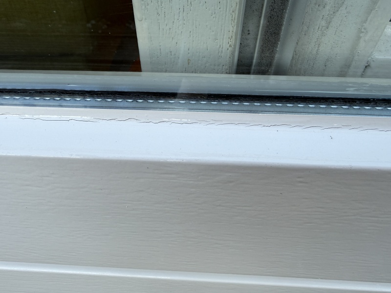

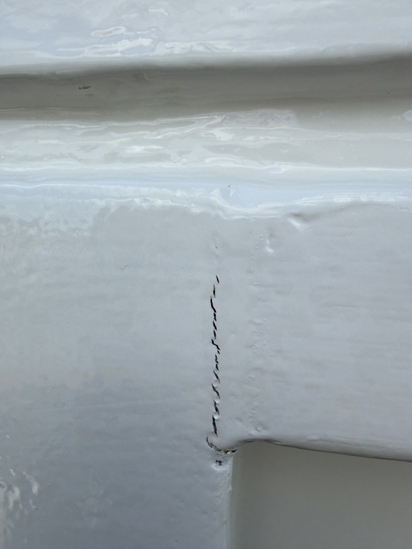

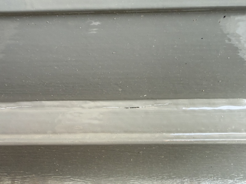

Hallo allemaal,
Ik heb een vraag over het schilderwerk. In de bijlage vindt u enkele foto's.
Ongeveer een maand na de oplevering zijn er al barsten ontstaan in de hoeken en bij de deur. Ook laat de kit los, onder andere tussen het glas en het kozijn. Is er hier vooraf wel goed geschuurd en gekit? Naar mijn mening is het werk best slordig gedaan. De schilder zeindat dit door werking van hout is, maar volgens mij zo snell het kan niet gebeuren.
Alvast bedankt voor jullie advies

  • Boeryepes
  • Registratie: Januari 2016
Ben geen professional maar dat ziet er niet goed uit. Lijkt me verkeerde kit of te snel overgeschilderd.

  • finsdefis
Ik ben ook zeker geen pro. Maar voor de zomer mijn buitenkozijnen aan de zuidkant van een snelle opknapbeurt voorzien op essentiële plekken, zoals die naden, kitranden en de liggers etc, en er zijn nergens scheurtjes te zien. En dat met Gamma eigen merk...
Dit lijkt erop alsof de ondergrond niet goed voorbereid is inderdaad.
  • mb1
  • Laatst online: 10:39
mb1
Dit is niet aan de verf of het schilderen te wijten maar aan de voorbewerking en/of ondergrond.
-Was het hout kaal en nat voor het schilderen?
-Heb je de voorbereiding zelf gedaan of door de schilder?
-Is er krimpvrije kit gebruikt?
Dit zijn zo de eerste paar vragen die bij me opkomen.
  • Knowzem
  • Registratie: November 2024
  • Laatst online: 28-11 18:40
Klemt er iets of is er iets hard dicht gewaaid?
  • wiewatwaar
  • Laatst online: 27-11 11:32
wiewatwaar
whatever
De scheurtjes duiden niet op slechte hechting maar op beweging in de constructie. Het was nogal een hete zomer, af en toe. Als die plekken in de zon staan zou ik daar eerder aan denken. Zeker bij vurenhout.

  • mrmrmr
mrmrmr
𓅓 𓂋 𓅓 𓂋 𓅓 𓂋
wiewatwaar schreef op zaterdag 26 september 2026 @ 12:51:
Eens. @Gazz77 Zijn rotte plekken gerepareerd? Dat kan ook scheuren in de verf veroorzaken.
En was het hout verzadigd nat tijdens het schilderen? Op wat voor een dag (weer) en welk moment van de dag is er geschilderd?
Ook eens navragen welke verf is gebruikt. Het is misschien verdunde verf, op de foto lijkt het wat doorzichtig. Er zijn op de eerste foto wat korrels te zien. Die kunnen ingewaaid zijn of een kwestie van niet goed schoonmaken.
Er is verder netjes geschilderd en afgeplakt.
  • wiewatwaar
wiewatwaar
whatever
mrmrmr schreef op zaterdag 26 september 2026 @ 13:14:
Als ik naar de foto's kijk zie ik haarscheurtjes op de flexibele delen. Dat is geen hechtigsprobleem of rot hout ergens diep. Fraai is het niet en ik ben ook geen verfexpert dus of het aan de verf licht kan ik niet zeggen.

  • mrmrmr
mrmrmr
𓅓 𓂋 𓅓 𓂋 𓅓 𓂋
@wiewatwaar
Ik denk dat je niet begrijpt wat ik bedoel met houtreparatie: het gaat om de reparatie, niet om de houtrot zelf. Het is bij reparatie de bedoeling het rotte hout te verwijderen en dan te vullen met een vulmiddel. Dat vulmiddel kan krimpen waardoor er scheuren ontstaan in de vulling en dus ook in de verf.
Om reparaties goed te doen moet een schilder meerdere keren terugkomen, maar dat gebeurt vaak niet, dat zou veel reistijd en geld kosten voor steeds maar weinig werk. Daarom wordt er soms snel gevuld en niet lang daarna overheen geschilderd met als gevolg scheuren. Er zijn snelvulmiddelen die minder van kwaliteit zijn. Vullen met goed materiaal is overigens ook duur.
Hetzelfde probleem ontstaat als je hout schildert dat (inwendig) nat is: dat vocht worden opgesloten door de verf. De onderkant van kozijnen kan soms onbeschilderd blijven om het vocht een uitweg te bieden.
  • EiT
  • Laatst online: 11:15
EiT
Heb je de gene die het geschilderd had al gecontacteerd? Mijn schilder komt gewoon zonder gezeur terug en lost eventuele problemen gewoon op zonder discussie.

  • epicrates86
  • Registratie: Mei 2026
  • Laatst online: 24-11 23:17
Dit kan zeker komen door werking van het hout. Het ligt eraan wat er is afgesproken. Is er bijvoorbeeld voor gekozen om alles kaal te maken en helemaal opnieuw te beginnen met het schilderwerk. Of is er lichtjes opgeschuurd en vervolgens her en der opnieuw gekit en vervolgens afgelakt. Bij het laatste ben je als schilder afhankelijk van de leeftijd van de kozijnen en wat een voorganger gedaan heeft. En dat kan betekenen dat er weer snel gebreken ontstaan. Maar het is een kwestie van geld, alles kaal maken en opnieuw beginnen is beter maar dat kost heel veel tijd en dus geld. De tweede optie kost veel minder tijd en dus minder duur. Daar kiest 95% van de mensen voor, maar dan kun je ook niet verwachten dat het schilderwerk heel lang mee gaat of dat er niet snel weer barsten en dergelijke ontstaan.
Het speelt ook mee hoe oud de kozijnen zijn en van wat voor een hout het is. Vuren kozijnen bijvoorbeeld kan ik je uit ervaring vertellen dat dit drama is qua schilderen. Dat kun je iedere twee á drie jaar opnieuw doen. Dat hout werkt zoveel dat je heel snel barsten en blaren krijgt. Oude kozijnen is ook drama, vaak zijn de houtverbindingen/lijmverbinding gewoon op en zit er beweging in. En dan kun je alles kaal maken maar dan nog ontstaan er weer scheurtjes binnen een jaar.
De scheurtjes die ik op de foto's zie zijn allemaal bij overgangen. Dus dat ligt zeker aan het hout als het al zo snel scheurt. Enige optie is alles kaal laten maken en opnieuw beginnen en accepteren dat dit geld kost. Maar dan nog kunnen er weer scheurtjes ontstaan. Of op een gegeven moment de kozijnen vervangen als je dit niet wil.

  • Mr. Stom
  • Registratie: Maart 2021
  • Laatst online: 27-11 10:48
Gazz77 schreef op vrijdag 25 september 2026 @ 19:15:
Wat voor advies heb je nodig? Dat het niet hoort te scheuren is logisch. De oorzaak is gissen, want we weten niet wat voor werkzaamheden er zijn verricht en met wie je welke overeenkomst hebt gesloten waaronder je nu nakoming of herstel kunt vorderen.
De vraag is daarom: komt de schilder nog terug om dit te herstellen? Zo nee, waarom niet, wat voor opdracht heb je hem oorspronkelijk gegeven en welke werkzaamheden heeft hij daarvan wel, niet of verkeerd verricht.
  • Gazz77
  • Registratie: September 2026
  • Laatst online: 29-09 17:47
