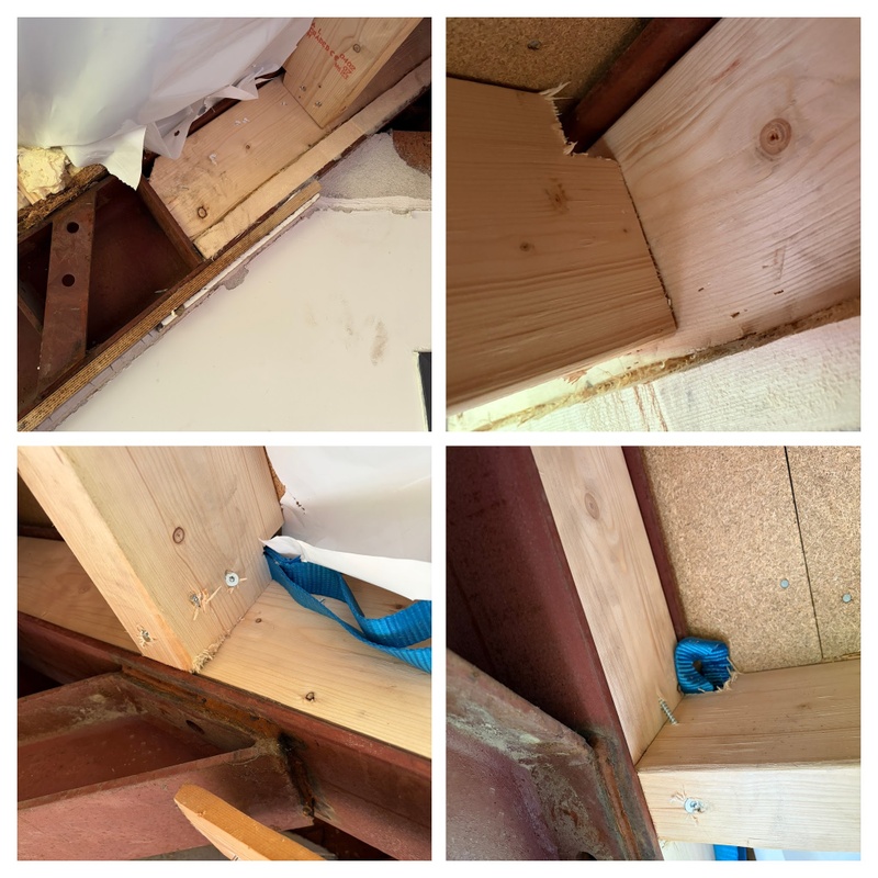

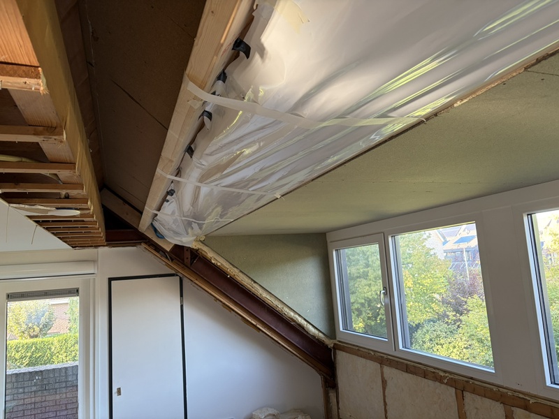

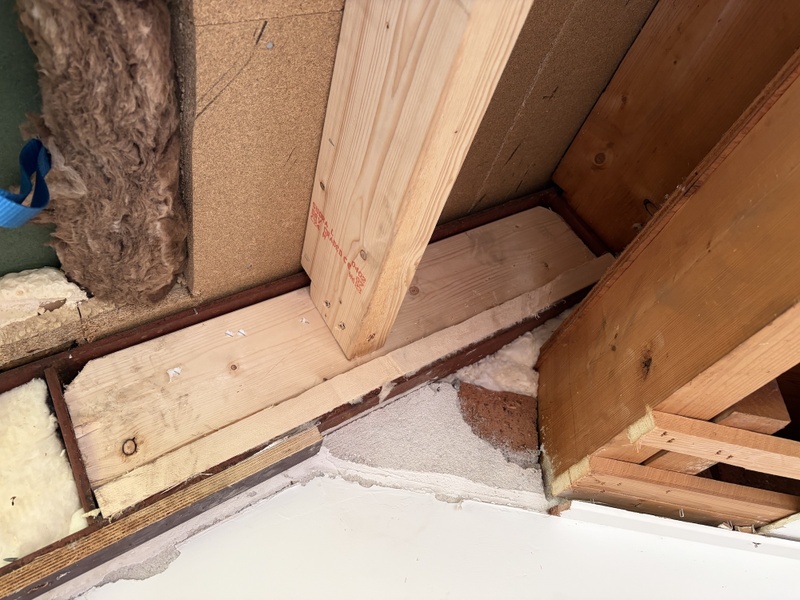

Bij ons is in augustus een dakkapel van zo'n 5 meter breed geplaatst, een oude dakkapel is vervangen. De montage ging nogal rommelig, de monteur bleek verrast dat er stalen spanten in het dak zitten. Dat is natuurlijk zichtbaar op zolder en bekend bij inmeten.
Tijdens de montage ontstond discussie of een bestaande metalen balk van de bestaande dakkapel weg kon. Er is toen iemand bijgehaald en uiteindelijk besloten dat het kon. Daarna is gekozen voor de constructie die op de foto te zien is.

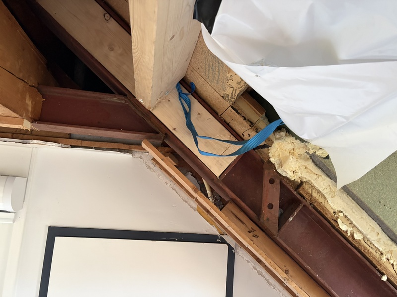

Er ligt nu een nieuwe houten balk over de hele breedte van de dakkapel. Bij het stalen spant zit die volgens mij met 3 schroeven vast aan een stuk hout dat in het spant zit. De balk kan trouwens ook nog wel iets bewegen als ik ertegenaan duw, dus mijn vermoeden is dat die vooral het dakbeschot ondersteunt en niet de hele bovenconstructie draagt. Ik had begrepen dat deze balk in het spant zou liggen en niet er tegenaan zou worden geschroefd.
Verder zie je op de foto dat er tussen de dakkapel en het stalen spant houten blokjes zitten, een centimeter of 7. Is dit nou echt de oplegging van de bovenconstructie, of kijk ik gewoon verkeerd?
Ik wil de dakkapel aan de binnenkant gaan afwerken. We hebben nogal wat contactgeluid (dat valt nogal tegen), dus ik wil er extra massa tegenaan zetten, waarschijnlijk 2 of 3 lagen gips tegen het plafond. Voor ik daar extra gewicht bij ga hangen wil ik wel eerst zeker weten dat de constructie dat ook aankan.
Kortom maak ik me zorgen om niets?
Blokje:
Afbeeldingslocatie: https://tweakers.net/i/4uLZ_6nKU-5QXxBatw3LhQiLPQs=/x800/filters:strip_icc():strip_exif()/f/image/Y83uO4JImjzkqZePiugCD1GC.jpg?f=fotoalbum_large
Balk en overzicht

De constructie zal zeer waarschijnlijk wel het gewicht van 3 gipslagen kunnen dragen. Ik ben wel zeer verbaasd over de constructie. Een dragende balk hangend aan schuin geboorde schroeven ipv de krachten op te vangen met een op/inlegging of als dat niet kan wat hoekankers was imo wel een stuk netter geweest.
Ik weet zeker als ik dit aan wat bevriende timmermannen laten zien dat ze er allemaal verdrietig van worden.
Aanvulling over de blokjes; denk / hoop dat het een afstandhouder is aangezien ze hem op een houtvezelplaat zetten.
Zijn er misschien detailtekeningen gemaakt? Anders een bevriende timmerman proberen langs te laten komen?

Bedankt voor je reactie. Bij het verwijderen van de bestaande balken is toen ook gezegd dat de balk zou worden geklemd. Uiteindelijk (3x) gevraagd aan de monteur naar deze oplossing, maar het zou allemaal goed zijn.
Ik heb wat rondgebeld maar iedereen is druk. Ik krijg hulp van iemand met ervaring en die gaf inderdaad dezelfde reactie. Maar ik wil natuurlijk liever niet zelf aan deze constructie sleutelen.

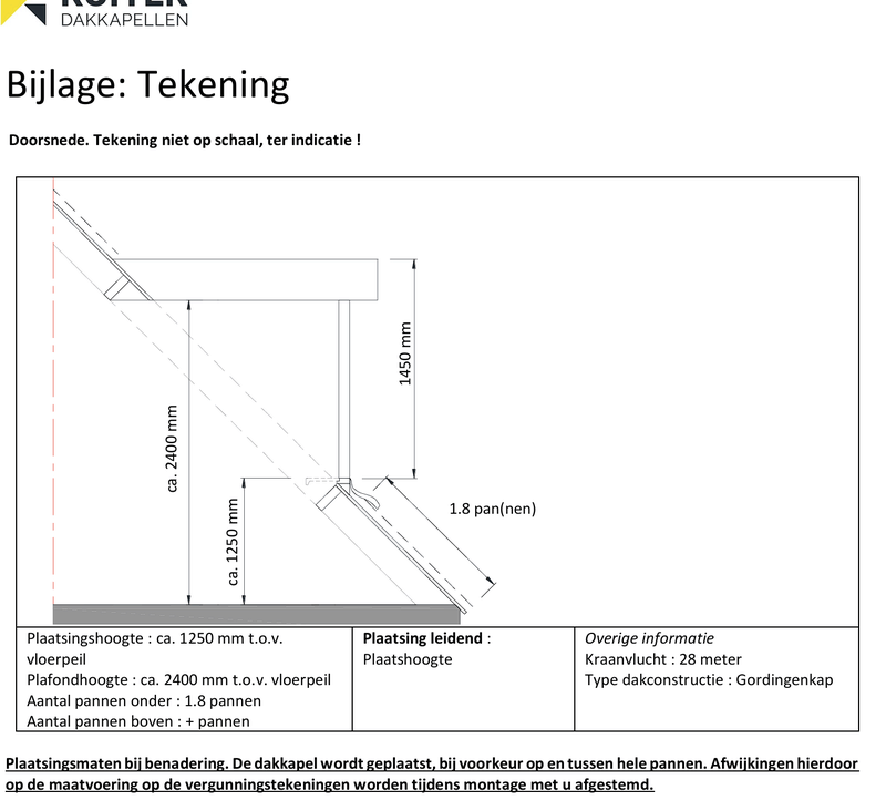

Er is wel een tekening, maar die zegt niet heel veel. Het is ook geen budget dakkapellenboer ofzo, dus ik had verwacht dat dit wat professioneler zou verlopen.

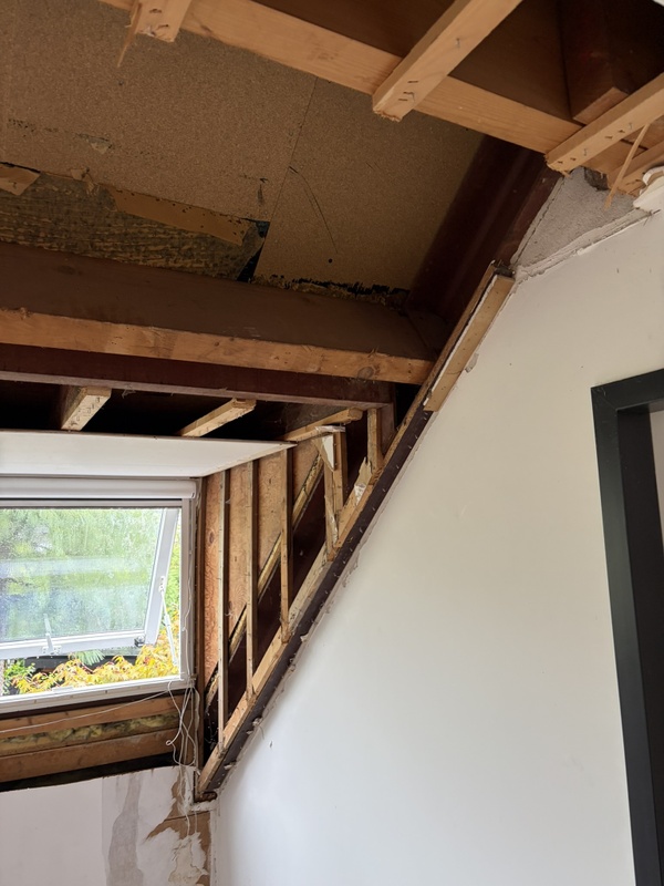

Bij het verwijderen van de oude dakkapel was eerst dus de mededeling dat de metalen balk absoluut niet weg kon omdat anders het dak zou instorten. Na telefonisch overleg kwam er iemand langs, waar we zo'n twee uur op moesten wachten terwijl het dak open lag. Die keek een paar seconden en zei vervolgens dat het geen probleem was en dat er gewoon een houten balk tussen de stalen spanten zou komen.
Daarna was de dakkapel binnen een uur geplaatst..

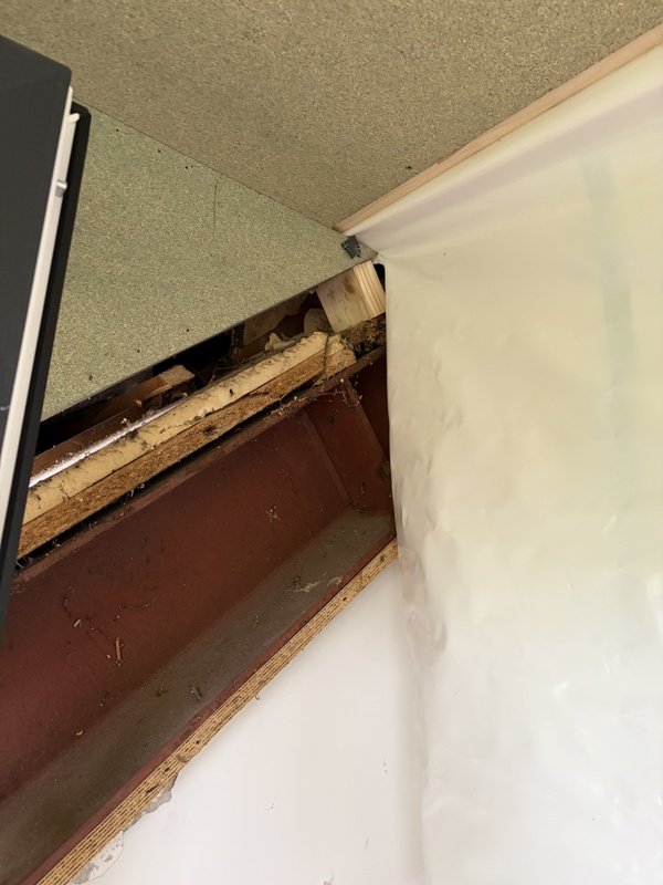

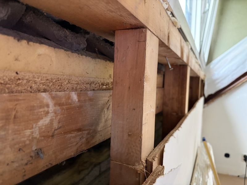

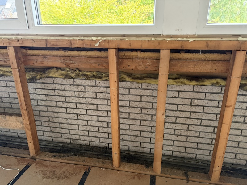

De onderzijde van de bestaande constructie van de dakkapel is blijven staan. De balken hebben daar ook bijna allemaal 3/4 doorgezaagd. Foto's van het lood laat ik maar even zitten, daar heb ik ze ook over gemaild. 7(8)7 Aargh.
De balken heb in inmiddels gevuld met isolatie en de ruimte bij de dakpannen dichtgemaakt.

Hout of staal maakt niet uit, wat wel uitmaakt is de draagkracht van de balk en de oplegging/montage en die paar schuine schroefjes zijn daarin niet voldoende. dit en ook de rest (formaat van de balk) is een vraag voor een constructeur. (of eigenlijk de fabrikant, maar dakkapelboeren kennende gaan die je ghosten/afwimpelen etc. )

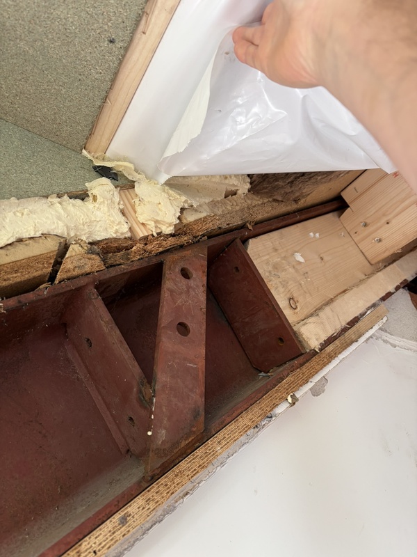

Die lange balk zit nu vast met 2x4(?) schroeven.
Normaliter schuif je die balk in het profiel lijkt mij, dit ziet er niet heel stevig uit.

ja. 3 volgens mij
Afbeeldingslocatie: https://tweakers.net/i/OuO72u9QPNiE3NarV648qtcJlAM=/800x/filters:strip_icc():strip_exif()/f/image/ZO2rJ4WSPeEWkBKnZGE9VKul.jpg?f=fotoalbum_large

als het dan niet in dat stalen profiel kan zet er dan iig een klos onder die je fatsoenlijk kan vestzetten. Die wiebelbalk bovenaan kun je verstevigen door er haaks een extra balk op vast te schroeven zodat de balken samen een L vormen.

Het is allemaal slordig en niet heel netjes gemaakt. Dat zie je vaak bij kant en klare dakkapelen, komt de dakhelling niet overeen dan moeten ze dat opvullen. Daarvoor die 4x7 / 5x10 er onder geslagen. Stalen ligger had waarschijnlijk kunnen blijven maar dan had er een lasser moeten komen om er lippen er aan te lassen.
Schroeven kunnen veel dwarskracht hebben hoor, maar correct is het niet daar in tegen weet ik ook niet wat voor lengte schroeven er gebruikt zijn. Hoe je de gording/ raveel balk beter kunt opvangen is om daar balk schoentjes zonder lip (die op jou balk passen) toe te passen. Die af te schroeven naar de slaper of vast te spijkeren met draadnagels.
Ook zou ik graag een foto willen zien hoe jou slapers bevesitigd zijn aan jou stalen spant. Hier zie ik nu niks van. Anders door een lokale lasser even gording plaatje aan lassen en dan vast schroeven naar je slaper toe. Of op andere manier bevestigen dat die wel goed gekoppeld is. Dat je slaper nu rust op je schotje maakt niet uit die las kan wel enkele tonnen hebben bij goed laswerk.

@joozt86 Dat klopt, je keek zo tegen de dakpannen aan. Dit was dus de oude situatie met de dakkapel. Nu weet ik ook gelijk waar de echte kou vandaan kwam. Ik heb deze ruimte dichtgemaakt en tussen de balken glaswol geplaatst (ISOVER Glaswol isolatieplaat) en klimaatfolie erover.
Betreft afwerking. De monteur had het erover dat het afwerken van de zijwangen door hem niet mooi zouden worden vanwege mijn afwijkende situatie. Ik begreep het verhaal ook niet zo goed, maar ik had er ook niet zo'n vertrouwen meer in. Dus ik dacht ik zoek het later wel weer uit.
@Erwin. Bedoel je met slapers het gedeelte waarmee de spanten zijn opgevuld? Dat is er gewoon in geslagen en zit geklemd. Of misschien bedoel je wat anders.

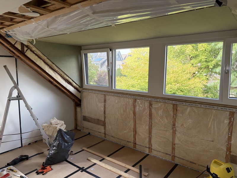

Ik isoleer met glaswol
Afbeeldingslocatie: https://tweakers.net/i/hqOsZOmQGO-wypUYeUoWWyWMt8A=/800x/filters:strip_icc():strip_exif()/f/image/8c5bsQ5Av1OLevHLhocMoCl7.jpg?f=fotoalbum_large
Momenteel heb ik bovenstaande vragen ook aan De Ruiter gesteld. Ik zou vrijdag teruggebeld worden maar... geen reactie vooralsnog dus.
Ik heb de ruimte tussen de spanten ook maar gevuld met glaswol. Er zat wit folie langs die zijwangen. Had dit een functie? Heeft het zin om ook folie vanaf pur langs de spant te laten lopen?

Klopt die foto die je hebt gemaakt is de slaper. Oke er als die er tussen geslagen is zou ik even kijken of je hem kan fixeren. Misschien kopschotje gayej boren daar een 6x120 in draaien het is maar dat die miet weg kan lopen. Ik weet dat die dit al niet snel gaat doen omdat je gording er tussen zit, maar toch extra schroefje kan nooit kwaad.
Witte folie zal damp remende laag zijn (buitten zeide) als je ook aan de binnen zeide isoleerd ook even klimaat folie toepassen (rood) kijk even op de website van mg folie wijzer; https://www.mg-bouw.com/foliewijzer/
Pur als het kan niet afsneiden wel folie. Pur heeft zijn beste werkin als die intakt is heeft met lucht kamers te maken ect. Als het wel in de weg zit zo min mogelijk weg sneiden.
Kijk goed hoe je folies moet toepassen en de folies ook noet omdraaien zo kan ke vocht in je comstrucote blijven en niet meer ontsnappen.
