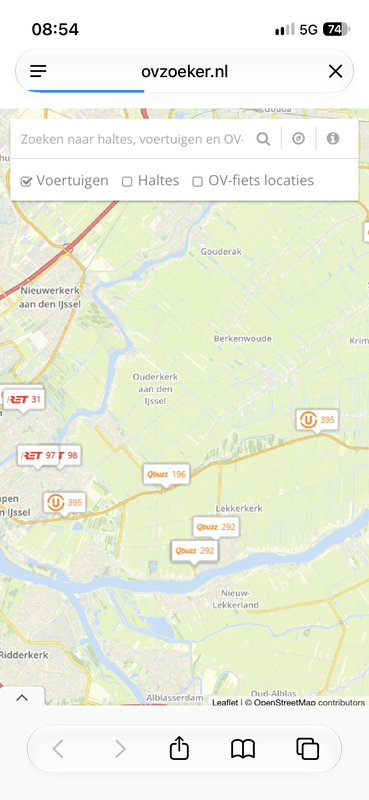

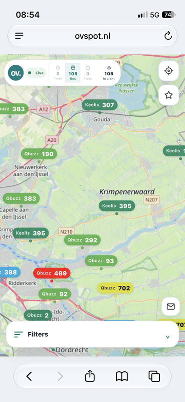

Rij op dit moment met 196 van Qbuzz in ZHN op de N210. In ovzoeker zie ik de bus wel maar op jouw site zie ik de bus niet
Afbeeldingslocatie: https://tweakers.net/i/4ku0wv-epFp3QAVJ4_btVxKUMJ8=/x800/filters:strip_exif()/f/image/DenzSGoaLoatTpc0xxvW0kbf.png?f=fotoalbum_large
Afbeeldingslocatie: https://tweakers.net/i/xIXWpS2Iyuhh-P1M4bWG_6bqZJQ=/x800/filters:strip_exif()/f/image/jZBIMn91FIAdACF5qtxdq8xI.png?f=fotoalbum_largeEdit: nu wel, nu was de bus wel te vroeg, meer als 5 minuten maar het is ook een beetje een afwijkende bus qua dienstregeling

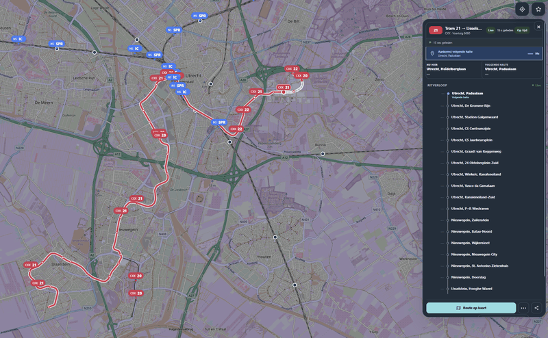

kan het kloppen dat de Trams bij Utrecht getagged staan als Bus? als ik de filter alleen op Tram zet dan zie ik niks bewegen.
verder ben ik super te spreken over de combinatie "alle OV op 1 kaart", en de boel laadt ook nog als een trein (pun intended)
volgens mij is dit een goed voorbeeld van "bus is eigenlijk tram" (mogelijke schuldige: bussen en trams onder dezelfde organisatie?)
Afbeeldingslocatie: https://tweakers.net/i/r6HVQXu2NFUwVlIe-PkTV6oeDfI=/fit-in/4000x4000/filters:no_upscale():strip_exif()/f/image/KT4viGP0RabVO08lGBG4Td5q.png?f=user_large
[ Voor 77% gewijzigd door dyrc op 25-09-2026 09:14 ]

dyrc schreef op vrijdag 25 september 2026 @ 09:11:
Utrecht trams zijn gefixed! Lijn 20, 21 en 22 worden nu correct als tram getoond. Was een mismatch tussen de live KV6-feed (die ze als bus instuurde) en de GTFS-classificatie. Staat nu live.

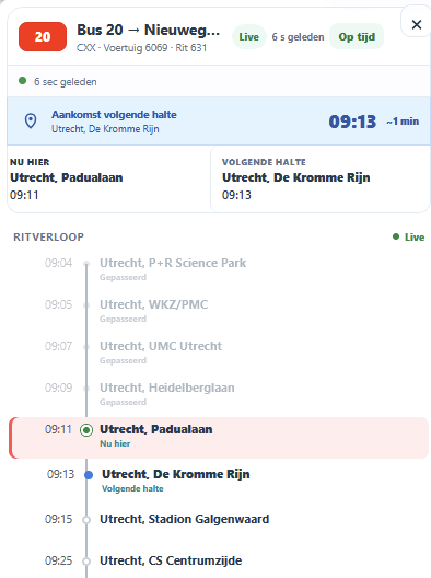

Klein puntje: De tekst "nu hier" bij een halte zou denk ik beter "laatste bezochte halte" kunnen zijn. Zeker bij lange afstanden is een bus of tram al lang niet meer op die halte, maar staat er nu wel "nu hier" bij.
