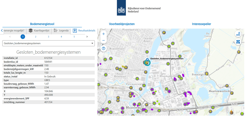

Ga voor de gein eens naar https://wkotool.n vul je postcode in en kijk wat er is aan bodem energie in je buurt is geïnstalleerd, soms staat er zelfs de lengte van de lus er bij.

En de bron invries.. dat zal niet zo maar gebeuren..( dan is er wat fout gegaan in de installatie berekening )
gaaf! leuke info. die 120m klinkt wat krap maar er is ongetwijfeld aan gerekend dus ik hoop voor ze dat het goedkomt.

Zie hier onder een nieuwe aan gebouwde wijk.. huizen om en om een put.
Bovenaan zijn meerder putten ivm meerde woningen boven elkaar.
Wel alles wel zeer energie zuinig gebouwd, lussen rond de 250 meter of dit ook de diepte is dat weet ik niet lijkt mij namenlijk niet.
Warmte" vraag" rechtse huizen 9,8MWh (bij-10 waarschijnlijk).
Koude vraag 1,4 MWh
Afbeeldingslocatie: https://tweakers.net/i/02TyhFaayuXKgfoWCg1bXn3g-Fs=/800x/filters:strip_exif()/f/image/Qqs66yaEAr2rPohjKU3OLZa0.png?f=fotoalbum_large
