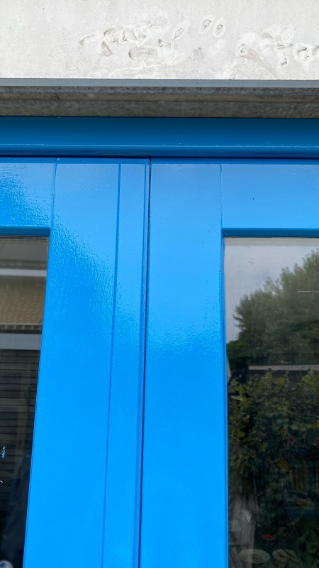

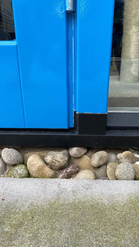

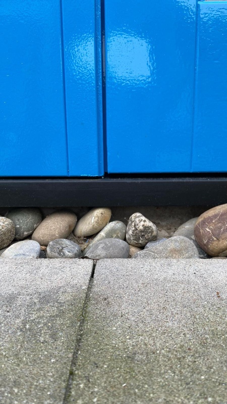

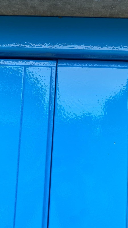

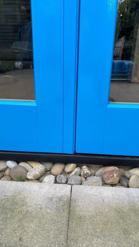

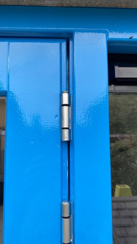

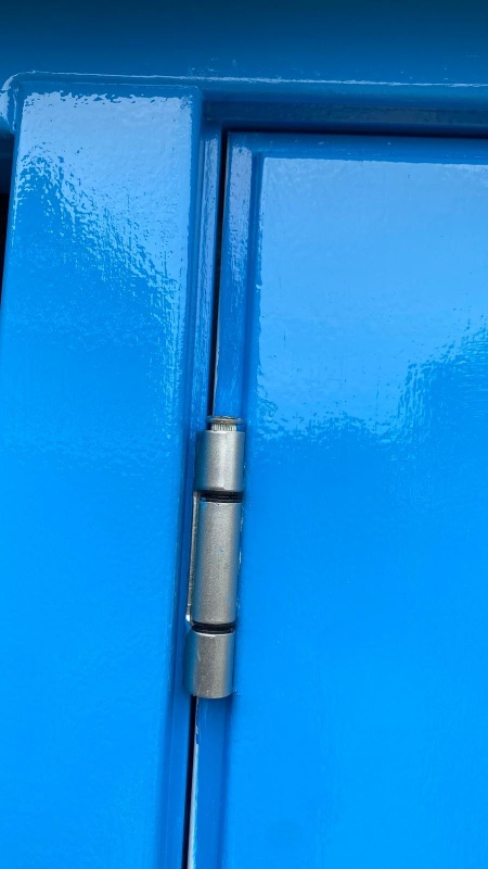

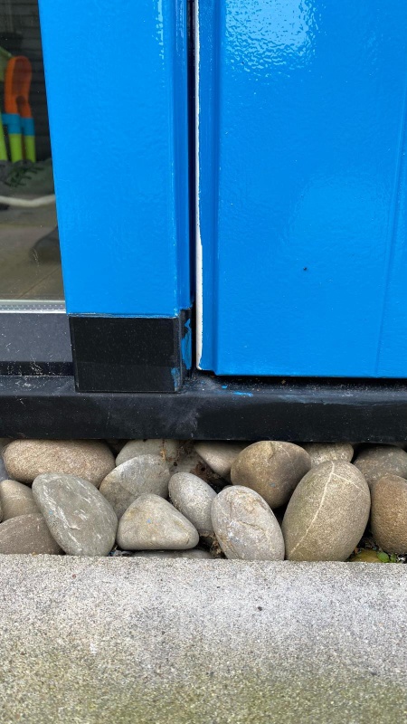

Hoi,
Ik ben hier weer voor advies. De monteur heeft geprobeerd het probleem te corrigeren door de scharnieren met extra opvulplaatjes af te stellen. Het is hierdoor iets verbeterd, maar er blijft een zichtbaar verschil bestaan + de kieren tussen de deuren & zijkanten niet overal even breed.
Volgens de monteur is dit het maximale wat hij kan doen en valt dit binnen de normale bouwtoleranties. Hij geeft aan dat het voornamelijk een esthetisch probleem betreft.
Ik weet niet goed wat ik nu verder moet doen. Zouden jullie de foto's kunnen bekijken en jullie mening kunnen geven? Binnen bouwtoleranties?

  • No Hands
  • Laatst online: 07:32
is het nu winddicht en tochtvrij?
  • Robert71O
  • Registratie: September 2026
  • Laatst online: 07-10 08:47
Op zich wel. Nu is het te warm buiten om iets zeker te kunnen zeggen.
