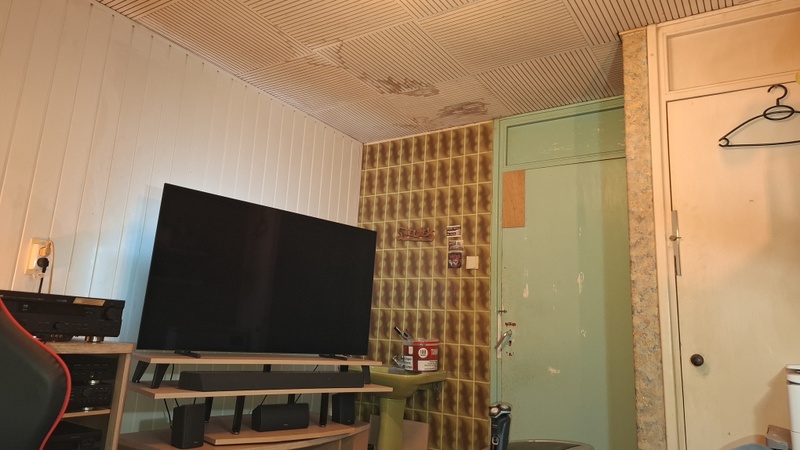

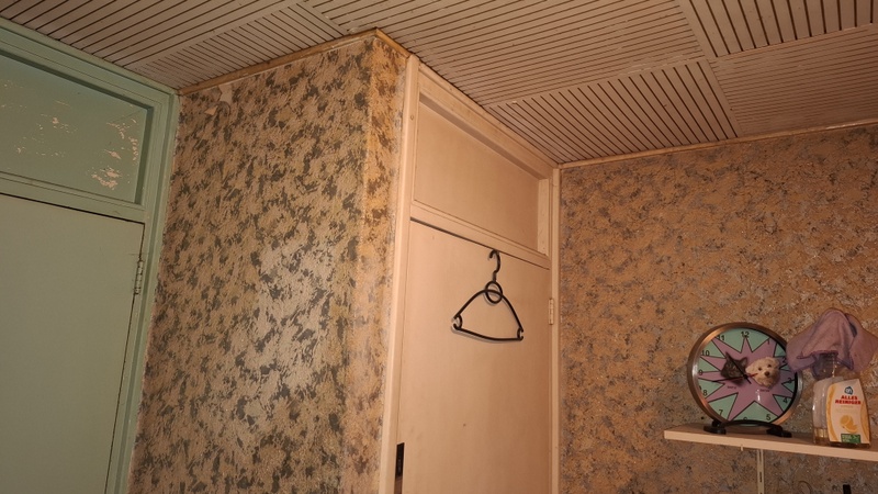

De oude situatie en wat er aangepakt moest worden.
Afbeeldingslocatie: https://tweakers.net/i/kglV-SC1pgFuTt6764cXZzzlJqU=/800x/filters:strip_icc():strip_exif()/f/image/zAM0bA0XEUcXC07BqKrlFgtD.jpg?f=fotoalbum_large

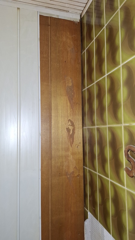

De foto spreekt boekdelen, na 34 jaar toe aan een opknapbeurtje. De deur moest worden aangepakt, de groene jaren 70 tegels en wasbak konden echt niet meer, het plafond had nog een oude waterschade(bron is al lang verholpen door het dak geheel te laten vernieuwen en gelijk zonnepanelen erop). En met de schrootjeswand en het behang ben je weer helemaal terug in de jaren 90.

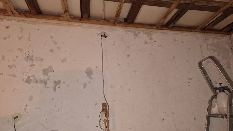

De grootste zorg was de elektra, want achter de verrookte witgele schrootjes zat nog een houten schroten wand.
Afbeeldingslocatie: https://tweakers.net/i/j8BKztN7hTN5HK6YMRCq0MnffK0=/x800/filters:strip_icc():strip_exif()/f/image/Mb8cC0b8upi8qi0vOWGs59i2.jpg?f=fotoalbum_large
Maar van wat ik daar onder aantrof qua elektra schrok ik me een rotberoerte, dit zat werkelijk levensgevaarlijk aangesloten. Het is dat ik het veel te laat pas ontdekte, anders had ik de vorige bewoners zeker aansprakelijk kunnen stellen wegens ernstige gebreken!!!
Een een of andere beunhaas had slappe bedrading gebruikt om het stopcontact vanaf het hoofdpunt aan te sluiten en als je gezien zou hebben hoe vreemd de plafondlamp was bedraad zouden de tranen in je ogen schieten. Levensgevaarlijk prutswerk!!!
Afbeeldingslocatie: https://tweakers.net/i/FAeRgC4hUKPvcNBv7TNhz6ulzGg=/800x/filters:strip_icc():strip_exif()/f/image/UDXMnOmnNVnspkfbFZmw1wmH.jpg?f=fotoalbum_large
In de witte muur loopt de originele leiding die vanaf het bovenste koppeldoos eerst naar links gaat thv de koppeldoos linksonder omlaag om in deze koppeldoos uit te komen. De nuldraad werd vanaf de bovenste koppeldoos afgehaald en de fasedraad werd vanaf de koppeldoos linksonder afgetapt.

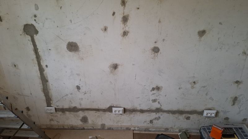

Werkelijk alle bedrading had ik er uitgesloopt en vervangen door compleet nieuw en ook heb ik een nieuwe aardedraad toegevoegd vanuit de meterkast, tevens ook een draad naar de kast getrokken, daar komen nog de led controllers van de ledstrips en een printer in te staan(ik weet wat ik doet, situatie had ik nog laten nachecken na afloop door een bevriende elektricien, alles was in een keer goed, ik kreeg een groot compliment!!!).
Het moeilijkst was het infresen van de nieuwe leiding, ik had totaal geen ervaring met een sleuvenfrees en ondanks mijn fysieke beperking was het toch gelukt.
Afbeeldingslocatie: https://tweakers.net/i/67UKpX4R_5MbzWiVBp9yFF1Xvj8=/800x/filters:strip_icc():strip_exif()/f/image/cJN5aaaZPAbUJ9W3x5HAsYP3.jpg?f=fotoalbum_large De originele leiding tussen de bovenste koppeldoos en de koppeldoos linksonder is hergebruikt. Omdat nu de bedrading in een keer doorloopt vanaf het hoofdpunt(onder de plafondlamp) naar de stopcontacten heeft de bovenste koppeldoos geen functie meer, een simpel Attema afdekkapje was voldoende, de bus lag precies op de juiste diepte. De bus linksonder had ik wel vervangen, de nieuwe ligt iets dieper en sluit daarmee perfect aan op het nieuw aangelegde stuk.
Stiekem aan de ene kant best wel jammer dat je er nu niks meer van ziet, de nieuwe leiding zit kaarsrecht waterpas ingefreesd, anderzijds wil ik ook niet meer terug naar die kale meuk:

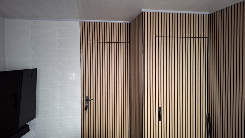

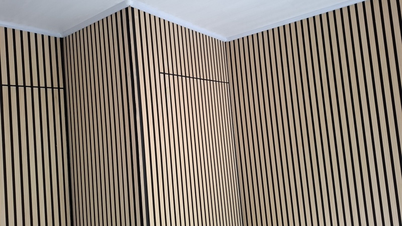

Maar de deur en de kast waren het grootste hoofdpijndossier. Want hoe laat je een oude oubollige deur met zo'n oubollig raampje erboven en met die oubollige sierlijsten nou mooi passen bij zowel de steenstrips als de Akupanelen aan de andere muur. In eerste instantie dacht ik aan een zwarte deur met een zwarte traanplaat erboven en de deurpost moderniseren. Toen kwam ik op het idee om de Akupanelen helemaal door te trekken en de deur er bijna onzichtbaar in te verwerken, strakker bestaat bijna niet.
A.I. vs Mens, zoek de verschillen.
Nu kan ik niet zo mooi tekenen en heb de hulp van Google Gemini ingeschakeld om een artist impress te tekenen zodat ik kan zien hoe het staat:
Afbeeldingslocatie: https://tweakers.net/i/lRwvZjnZIY2I-O3LgLiXcQSeAH0=/x800/filters:strip_exif()/f/image/dtORTEBkkgDNcHRY9eO8CNXD.png?f=fotoalbum_large

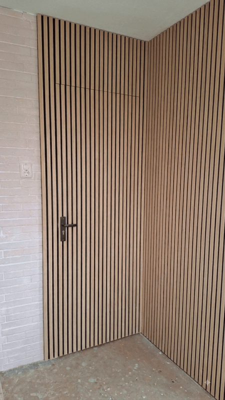

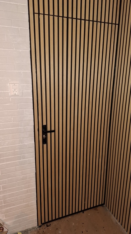

Dus eerst de deur vervangen door een nieuwe deur, de oude piepende scharnieren ook gelijk vervangen, oude scharniergaten gedicht(deuvels met houtlijk) en de nieuwe gemonteerd. De deur had ik eerst in balans en dus zwevend gemonteerd voordat ik met de metamorfose verder ging. Let wel, ook hier had ik geen ervaring mee en wou toch de scharnieren uit het zicht hebben. Nou, vraag mij niet hoe, maar ook dit is mij gelukt, zelfs het inhangen lukte mij alleen met slechts 1,5 voet.
Ik zou zeggen, zoek de verschillen, dit is dus geen A.I maar gebouwd met 1 grijsweke massa, 2 linkerhanden en 1,5 voet:
Afbeeldingslocatie: https://tweakers.net/i/1FDr7O4vkyLCB9MdbnnAGeXEs8c=/x800/filters:strip_icc():strip_exif()/f/image/A9eyOoQQI54Ld6CiQdfZUCy6.jpg?f=fotoalbum_large
En ook na het opnieuw inhangen gaat de deur makkelijk zonder aan te lopen open en dicht en hangt volledig waterpas en perfect zwevend.
De kast hetzelfde riedeltje. De oude situatie:
Afbeeldingslocatie: https://tweakers.net/i/ndlCmCP5cwaz5SwYwBnAc9s9JGI=/800x/filters:strip_icc():strip_exif()/f/image/BjmIPOKSsFxluXSX1qXwpDkp.jpg?f=fotoalbum_large Nieuwe situatie en ook dit is dus echt:
Afbeeldingslocatie: https://tweakers.net/i/RGq1fN7tK0zMmAlcS9utsKrcasI=/800x/filters:strip_icc():strip_exif()/f/image/TMkgTIRMVTLE47Mwv14y4qLO.jpg?f=fotoalbum_large Vanuit een andere hoek:
Afbeeldingslocatie: https://tweakers.net/i/jWKHO_HRXfODAppKUUUyZEbMJ2E=/800x/filters:strip_icc():strip_exif()/f/image/HyK5h8xBSXLqEiZHMWJwwWFd.jpg?f=fotoalbum_large Hihi, ik ziet nu net pas dat ik de deurklink van de kast nog een kwartslag moet draaien :P, blijft mensenwerk natuurlijk.
Slotwoordje
Ik ben een heel eind gekomen, maar ik ben nog niet klaar. Er moet nog een vloertje in en de raamzijde moet nog onder handen genomen worden evenals het in elkaar schroeven van het meubilair zoals mijn nieuwe bed.
Voordat ik aan dit project begon had ik helemaal geen ervaring met diverse klustechnieken, hoewel ik wel technisch ben opgeleid. Ik heb immers LTS Mechanische Techniek en ben verder opgeleid tot pijpfitter en flensfitter, verder weet ik veel van elektronica en elektra.
Toch en dat zeg ik bescheiden vind ik het toch wel best knap wat ik tot nu toe heb neergezet, zeker als je ziet waar ik vorig jaar stond of beter gezegd hoe ik er nog bij lag in die oude uitgeleefde kot vorig jaar.
Ik ben wel benieuwd naar jullie reacties tot nu toe...

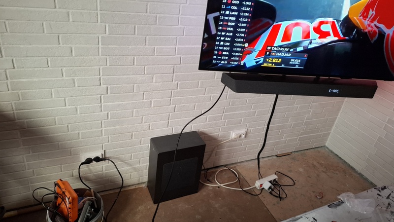

Leuk. Geen randaarde links? En die wcd's zou ik zelf nooit zo willen hebben (90 graden gedraaid) :)

Reinier schreef op donderdag 24 september 2026 @ 19:26:
Die linkse stopcontact is bedoeld voor een lampje, opladertje etc. is een extratje. Zo aangelegd dat mocht het nodig zijn ik het stopcontact nog kan upgraden
Die 90 graden is hier wenselijk

CB-Interactive schreef op donderdag 24 september 2026 @ 20:48:
Maar je had geen 30cm van dat geel groene kabel meer om het gelijk zo uit te voeren? Want in je startpost heb j het over hoe slechte de elektra aangelegd is en vervolgens bij het resultaat heb je zelf ook maar wat overgeslagen?
  • CB-Interactive
  • Registratie: Maart 2024
  • Laatst online: 05:09
No Hands schreef op donderdag 24 september 2026 @ 21:14:
Om heel eerlijk te zijn had ik een stopcontact te kort, deze had ik nog liggen.
Gezien ik deze toch alleen voor een lampje gebruik, althans het beoogd gebruik, heb ik voor langdurig voorlopig :P deze erop gezet. De aarddraad zit er wel, is erop voorbereid en is het alleen kwestie van het wisselen van het stopcontact mocht ik daadwerkelijk randaarde nodig hebben, een fix van 5 minuten.
Met langdurig voorlopig bedoel ik dat zodra als ik er aan denk en ik loop toevallig ook in de bouwmarkt dat ik er ook een meeneem. Voorlopig kom ik echter niet bij de bouwmarkt..
Als alles af is maak ik nog een lijstje met de laatste af te werken details en dan schrijf ik dat punt zeker ook op en wordt het alsnog aangepakt indien noodzaak, de totale renovatie is ook nog niet af. Dus direct haast heeft het echter niet en direct gevaar is er ook niet zolang je op dit stopcontact geen randaarde vereisende apparaten aansluit.
Bedenk ook dat veruit de meeste 'slaapkamers' op de eerste verdieping van veel rijtjeshuizen überhaupt geen randaarde hebben, meestal 1 of 2 dubbele stopcontacten en that's it, terwijl ik hier totaal 11 randaarde stopcontacten heb, een ware luxe. In de kast zitten namelijk ook 2 dubbele stopcontacten met randaarde. Ja, ik zou een thuisservertje veilig in de kast kunnen plaatsen, aan de stroomvoorziening zal het niet liggen, al is de stroomvoorziening primair bedoeld voor de ledstrip verlichting en voor de HP Officejet Pro 9730e. Een knots van een topprinter die je wel het liefst uit het oog wilt hebben, dus gewoon in de kast met dat lompe kantoorkamerolifantje :*) . Dus ik kom niks te kort qua stopcontacten, maar ik ben het weer wel je jou eens dat het mooier staat als alle drie de stopcontacten gelijk aan elkaar zijn :)
Geinig detail is dat ik slechts een paar apparaten in gebruik heb die randaarde vereisen zoals 2 pc's en een mobiele airco. Maar mijn hifi apparatuur, soundbar etc. hebben allemaal geen randaarde nodig, zelfs mijn oled televisie werkt met een gewone Eurostekker type C.
Op dit bewuste schoonheidsfoutje na hebben alle andere stopcontacten randaarde.
Nodig? Tja, de meeste mensen hebben boven hun pc op aan een ongeaard stopcontact hangen en dat gaat meestal gewoon probleemloos, maar of het noodzaak is laat ik in het midden, Ik heb ook jaren probleemloos zonder gedaan(niet wetende dat de stroomvoorziening levensgevaarlijk slecht was aangesloten achter de houten schroten). Ik heb wel zoiets dat als je toch de bedrading in zijn geheel vervangt dat je het beter ook gelijk upgrade door er randaarde aan toe te voegen waarmee de ruimte meer toekomst proof is geworden.
Nieuw is ook de (juiste) manier waarop de muurschakelaar is bedraad: Voorheen liepen er 2 zwarte draden naar de schakelaar, nu een fase(bruin), schakel(zwart), nul(blauw) en aardedraad(groen-geel) en dit maakt het dus mogelijk om een schakelaar met stopcontact te monteren, ideaal voor de stofzuiger. Maar bovenal ben ik van het wisselstroom schakelaar probleem af, soms wisselde de polariteit van de lichtschakelaar en werd de uit positie aan en aan positie uit. Sinds de vernieuwde bedrading niet meer voorgekomen dit vage probleem.
Schakelaar staat altijd aan, plafondlamp werkt dmv wifi en is geautomatiseerd, bedien ik met mijn telefoon.

Mijn oude kast was een jaren 90 kast (zie openingspost eerste foto, daar is de kast nog in zijn oude hoedanigheid gedeeltelijk in beeld) en die was her en der flink gehavend en had ik op de poor mans manier tijdelijk gefikst door een houtpatroon op sticker papier uit te printen en daarmee de rotte plekken verdoezelen.
Uiteindelijk besloten de oude kast een flinke metamorfose te geven en daar was ik toch wel een week mee zoet geweest. Eerst alles helemaal kaal gemaakt met föhn en verfschraper, de gaten gerepareerd met kneedbaar hout, houtplamuur en flink schuren(met schuurmachine). toen de binnenste delen geschilderd en de buitenkant voorzien van zwarte meubelfolie. Hierbij heb ik gebruik gemaakt van de droge methode. Eerst de sticker op zijn plek en gladgestreken met een stickerkam, de randjes eraf gesneden met een fijn stickermes, nadat alles naar wens zat heb ik met een verfföhn de folie er als fabrieksstrak definitief op aangebracht. Deze methode ging letterlijk perfect, zo mooi strak kreeg ik het met de natte methode er niet op. (proefsgewijs ondervonden).
Nadat de houtdelen gereed waren voerde ik gelijk nog een aanpassing door. Deze kast was van origine voorzien van zwenkwieltjes en dat vind ik onwenselijk gezien er ongemerkt van allerlei rotzooi onder de kast verdwijnt, zwenkwieltjes haat ik dus echt. Dus heb ik de zwenkwieltjes vervangen door 6 viltkussentjes waarmee dit probleem definitief verholpen is en bovendien de kast ook veel stabieler staat. Daarna de kast opgebouwd en dat ging probleemloos. Toen twee kleine tegenslagjes: De afdekdopjes van de constructie schroeven waren nog groenkleurig. Dat ook weer zwart geverfd. En toen ik de plankdragerpinnen wou terugplaatsen moet ik de gaatjes eerst openmaken, dat krijg als je een reeds bestaande kast opnieuw beschilderd.
