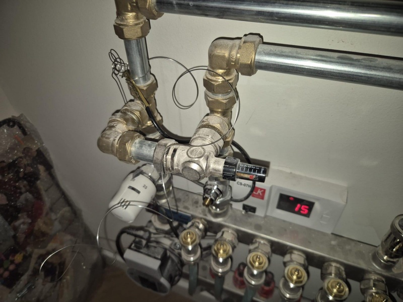

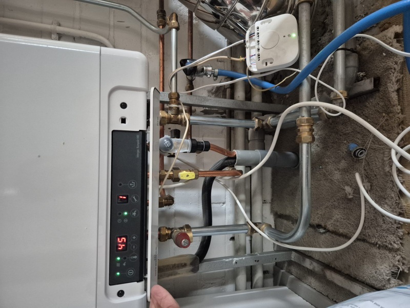

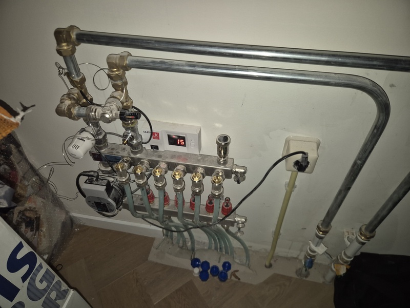

Mijn vraag
Nieuwe woning, vloerverwarming net gelegd. We willen het opstookprotocol starten, maar de CV-ketel blijft na de eerste succesvolle cyclus hangen op bedrijfsstatus 1 (gevraagde temperatuur bereikt) als Nest opnieuw warmtevraag geeft, tenzij we de ketel even van de stekker halen.
Concreet gedrag:
1. Stekkerreset + Nest warmtevraag aan → display 1 → 3 → 4 → 5, warmte komt. Maar dat is tijdelijk (1-2 minuten ongeveer). Daarna weer op 1.
2. Daarna warmtevraag uit en weer aan zonder ketelreset → blijft op status 1, brandt niet opnieuw.
3. In service force (servicetoets en '+' teken) wel: aanvoer én retour bij de verdeler warm, pomp draait, rode flowmeters omhoog — de vloerlussen stromen dus als er warm water komt. Het is me nog niet helemaal duidelijk of de vloerleidingen ook echt warm worden omdat ik de mengkraan op 20c heb staan en mag het van de vloerleverancier niet hoger zetten dan 20c de eerste 3 dagen.
Dit gedrag is hetzelfde met Heat Link op OpenTherm én op aan/uit.
Vragen aan jullie:
- Is dit vooral “warmte niet kwijt” / anti-cyclus / restwarmte, of eerder Nest / Heat Link / zoneklep?
- Bij alleen vloerverwarming + mengverdeler: waar kijken jullie als eerste?
- Iets typisch bij Intergas + Nest + alleen VVW (lage mengtemp / Caleffi) dat we missen?
- Intergas Kombi Kompakt HRE (2e verdieping)
- Nest Learning (3e gen) + Heat Link
  - Was: OT1/OT2 → X4 11–12
  - Nu getest: aan/uit Heat Link 2+3 → X4 6–7
- JK ECOline-verdeler begane grond: Wilo Para + CS-07H, Caleffi-mengkraan (~20 °C voor opstook)
- Honeywell VC4013 zoneklep op ketel X2 6–7–8 (zat er al)
- Alleen vloerverwarming, geen radiatoren
- Max CV-watertemp ~60 °C
- Tapcomfort uit
- Bypass aanwezig op de verdeler
- Ontlucht bij de ketel
- Groepen/retour open (blauwe beschermdopjes eraf volgens JK-ingebruikstellingsprotocol), Wilo laten draaien
- Retourventiel: volgens protocol dop eraf en met inbus openen. Bij het openen brak een inbusbit in de spindel; die is er met een magneet uitgehaald. Spindel zit muurvast. Zowel open als dichtdraaien maakt geen verschil. Leverancier zegt dat het volgens de foto's open staat. De rode flow meters staan wel omhoog als de pomp draait.
- Max CV-watertemp eerder op 40 °C gezet maar maakt geen verschil
- Heat Link OpenTherm én aan/uit vergeleken: zelfde “blijven op status 1 bij 2e vraag”
- Service force h: warmte en flow bij verdeler ok

Op je foto staat je maximaal thermostaatknop op 20 graden, dan gaat er geen water in je verdeler komen. Mocht je wel flow zien op dit moment is dat puur de flow van de pomp in de gesloten verdeler. De aanvoer wordt gewoon dichtgezet door de thermostaatknop.

Bedankt, dit lijkt het inderdaad geweest te zijn. Wilde het niet hoger draaien omdat de leverancier aangaf eerste 3 dagen op 20c stoken daarna langzaam omhoog.
Veel dank!
