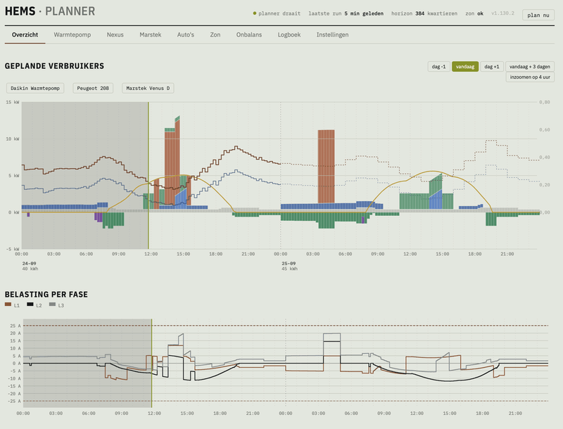

Al jaren stuurt Homey mijn hele huis aan. EV's, warmtepomp, airco's, batterijen, etc. Dit begon met bijzonder complexe advanced flows. Het lastige is dat het moeilijk is om goed vooruit te kijken. Dat lukte een beetje. Toen kwam AI op en werd het mogelijk om homeyscripts te gebruiken voor een betere planning op basis van mijn wensen. Dat werkte prima per apparaat, maar bracht het geheel nog niet samen. Dat was nog niet zo'n ramp omdat er nog gesaldeerd kon worden, maar die energieplanning wordt een stuk complexer vanaf 1 januari. Dus ik ben eens met Claude aan de slag gegaan. Probleem uitgelegd, requirements opgesteld en begonnen om een Home Energy Management System-docker te bouwen. Homey moet ernaast gaan draaien en alle planningen uitvoeren, maar HEMS moet de energieplanning maken.
Dit is in 2,5 maand met Claude Pro gemaakt. Bijzonder indrukwekkend wat er mogelijk is tegenwoordig.
Afbeeldingslocatie: https://tweakers.net/i/XqPW467UuI0RA83GRwwbmvTsqRQ=/800x/filters:strip_exif()/f/image/oBVT9qICn1dI1ZkH5lvEDdRL.png?f=fotoalbum_large

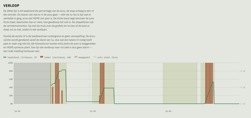

### Auto's: de agenda als invoer
Dit is het onderdeel waar ik zelf het meest plezier van heb, want het vraagt niets van me. Ik zet een afspraak in mijn agenda en de auto staat op tijd vol genoeg. Daarvoor draait er een tweede container naast HEMS: de iCal-planner. Die leest onze agenda's — werk, kinderen, de mijne, die van mijn vrouw — en maakt daar ritten van. Dat is minder triviaal dan het klinkt, want een agenda staat vol dingen die geen rit zijn. Wat hij uitzoekt, per afspraak: Is dit wel een rit? Een afspraak zonder locatie is dat niet. Een afspraak op het thuisadres ook niet. Er zitten regels in voor welke agenda's meedoen en welke trefwoorden iets juist uitsluiten. Waar is het en hoe lang duurt het? Hij zoekt de locatie op en berekent de reistijd over de echte route. Vertrek is de starttijd min de reistijd min een marge van een kwartier. Terugkomst is het einde plus de reistijd terug. Alles daartussen is de auto weg en kan er dus niet geladen worden. Horen deze afspraken bij elkaar? Drie afspraken op één dag in dezelfde stad zijn één rit met twee tussenstukken, geen drie keer heen en weer. Hij bundelt ze als ze aansluiten, en telt de kilometers van de hele ketting op. Hoeveel moet erin? Dit is het echte rekenwerk. De afstand retour, het verbruik per honderd kilometer bij de verwachte buitentemperatuur van dat moment — een winterrit kost merkbaar meer dan dezelfde rit in mei — plus een toeslag voor avond- en nachtritten, want dan wordt er harder gereden. Daar bovenop een buffer van 12% en een reserve van 8%. Wat eruit komt is één getal: de laadstand die de auto bij vertrek moet hebben. Voor mijn dienst van morgen ziet dat er zo uit: 87 kilometer retour, 17 graden, 16,3 kWh per 100 km, dus 14,2 kWh netto. Dat is 36,5% van de accu, plus de buffer: 48,5% bij vertrek.
Dat is de beschikbaarheid: de vensters waarin de auto thuis aan de paal hangt. En daarnaast per rit het vertrekmoment met de vereiste laadstand. Meer heeft HEMS niet nodig. Elke rit wordt een deadline job — "vóór donderdag 07:20 moet er 36 kWh in" — en die mag alleen laden binnen de vensters vóór zijn eigen deadline. De goedkoopste kwartieren gaan naar het laden, ongeacht bij welke rit ze horen — een vroege rit mag niet de goedkope uren opsnoepen die een latere rit nodig heeft. Daarna volgt een consolidatiestap. Water-filling kiest namelijk keurig de goedkoopste kwartieren, en die liggen verspreid over de nacht. Voor de elektriciteitsrekening maakt dat een paar cent uit; voor de laadpaal en de auto is vier keer starten en stoppen gewoon slechter. Er zit dus een schakelstraf in.
Afbeeldingslocatie: https://tweakers.net/i/dFS0D2d-d3Qp98iFV7rJd40kkco=/800x/filters:strip_exif()/f/image/ewu87jtLQWslP3pUHJE0FsMM.png?f=fotoalbum_large

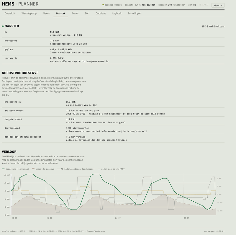

### Accu's: dynamisch programmeren over de laadstand
De twee thuisaccu's — een Marstek van 15 kWh en een Nexus van 20 kWh — worden gepland met dynamisch programmeren. De toestandsruimte is de laadstand maal de richting van het vorige kwartier, dat laatste zodat er een straf op het wisselen van stand kan zitten. Wat daar allemaal in moet:
- Slijtage. Elke kilowattuur die erin en eruit gaat kost een paar cent aan levensduur. Zonder die post handelt de planner zichzelf kapot voor een halve cent verschil.
- Rendement. Wat erin gaat komt er niet helemaal uit.
- Restwaarde. Zonder een waarde voor wat er aan het eind van de horizon in zit, maakt de planner de accu leeg omdat ontladen daar gratis winst lijkt.
- Noodstroomreserve. Eén accu levert bij stroomuitval het huis. Hoeveel er minimaal in moet zitten verschuift over de dag: overdag mag hij dieper, tegen de avond loopt de grens op — en de planner ziet die stijging aankomen. Er zijn 4 panelen direct DC aangesloten en HEMS kent de PV-prognose.
Afbeeldingslocatie: https://tweakers.net/i/CAjJR-0Bm532dnpLqOohG6z4DYw=/800x/filters:strip_exif()/f/image/pwr1QiPOPJIRwL5ri9znToPV.png?f=fotoalbum_large
En nog een leuke toevoeging: ik heb nog twee modi toegevoegd NOM-laden en NOM-ontladen. Zo wil ik niet dat de accu terug gaat leveren op de allergoedkoopste prijzen, maar hij wél overtollige zonnestroom op kan slaan. Met NOM-laden regelt Homey het laadvermogen dus alleen tussen 0 en +max.

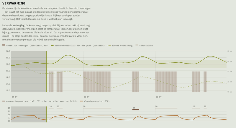

### Warmtepomp: twee massa's en een comfortband
De verwarming is het lastigste onderdeel, en het leukste. Het huis is gemodelleerd als twee massa's: de dekvloer (2 kWh per graad, reageert in uren) en de rest — lucht, muren, meubels (19 kWh per graad, reageert in dagen). Homey logt al jaren alle data in Influx, en die heb ik Claude laten analyseren om een juiste warmteverliesberekening te maken.
De vloer is de buffer waar je mee kunt schuiven; het huis is de traagheid die je niet kunt negeren. Daar komt bij dat comfort niet alleen luchttemperatuur is. Een warme vloer straalt, en dat voel je. In het model schuift de onderkant van de comfortband daarom mee met hoe ver de vloer boven de kamer staat: met een hete vloer is 20,2 graden prima, met een koude vloer wil je 20,5. Ook geeft HEMS de aanvoertemperatuur terug, die Homey weer instelt op de warmtepomp. 28 is in principe het minimum, maar als het flink kouder wordt, of een erg lage stroomprijs wordt kan deze oplopen. (ik heb de temperaturen fictief verlaagd zodat ik het verwarmingsmodel kan testen. Door die offset zie je nu dus verwarmingsmomenten.)
Afbeeldingslocatie: https://tweakers.net/i/7Us8_KROSbZELsy8UbdJ2thvdds=/800x/filters:strip_exif()/f/image/BZxQsvN3wGEldKVrqB8gbq4L.png?f=fotoalbum_large

Mijn aansluiting is 3×25 A: 5,75 kW per fase, ruim 17 kW in totaal. Dat lijkt veel tot je gaat tellen: de 208 laadt met 10 kW over drie fasen, de 508 met 3.6 kW op één fase, de warmtepomp piekt bij ontdooien, en de boiler heeft een element van 3 kW. HEMS houdt daarom per fase bij wat er gebeurt, per drie minuten. Drie dingen daarbij zijn niet vanzelfsprekend: De zekering zit per fase, niet op het totaal. Een wasmachine op L1 zegt niets over de ruimte op L2. Elk apparaat staat met zijn fase op de stamkaart; driefasige apparaten verdelen gelijk, eenfasige niet. Wat de zekering ziet is netto. Zonnepanelen die op dezelfde fase invoeden compenseren de afname daar — en alleen daar. Mijn grote omvormer staat op drie fasen, de kleine op L2, de micro-omvormers op L3. Dat bepaalt mede hoeveel ruimte er per fase overblijft. Marge hoort alleen op een schatting. Het huisverbruik is een schatting en krijgt marge. Wat HEMS zelf plant is geen schatting — daar weet hij het precieze getal van. Marge stapelen op dingen die je al weet maakt de planning alleen maar banger. De Zappi bewaakt de aansluiting bovendien zelf. Die kan dus onder zijn minimum gemiddeld blijven door te pauzeren en te hervatten in seconden, waar HEMS in minuten rekent. Dat betekent dat HEMS met een lager vermogen mag rekenen maar de stand op FAST mag laten staan.
Nu draait alles nog als test op de achtergrond, maar als het over enkele weken nog goed draait wil ik hem al eerder in gebruik nemen :) dan maak ik de import en export prijzen gewoon aan elkaar gelijk en dan werkt het al goed.
