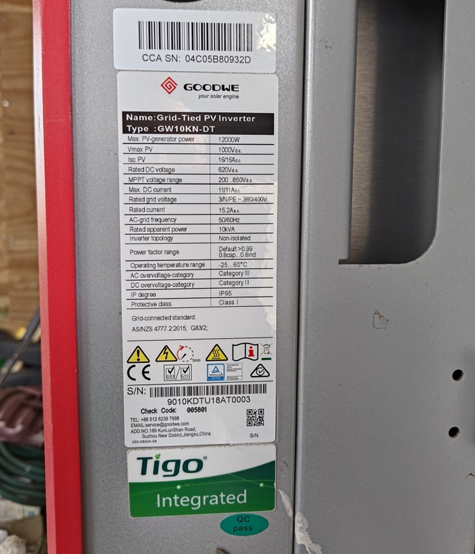

Zit alleen netwerkkabel aan die middels powerline connect naar meterkast en thuisnetwerk. Vooralsnog heb ik in de menu's alleen noog WIFI instellen gevonden en dat helpt me niet. Te ver van wifi home netwerk.
En dit....GoodWe Launches Smart Solution for Module-Level Monitoring, Rapid Shutdown, and Optimization-News
Speciale GW omvormer met integrated Tigo...
Het is deze, let even op onderste sticker..
Afbeeldingslocatie: https://tweakers.net/i/i1qjTe8XnTu950kAR6xHXMsHP3E=/x800/filters:strip_icc():strip_exif()/f/image/sAlWyVvbpFfYADs9mnDfEPqk.jpg?f=fotoalbum_large

Je interpreteert het verkeerd.
Er kan een module bij geplaatst worden… zodat op optimizer niveau uitgelezen kan worden. Wordt vaak niet gedaan.
Die goodwe omvormer heeft dat geïntegreerd.
Veranderd niets aan het feit dat je je probleem met de omvormer moet oplossen.

Dat probleem is dat omvormer zelf geen netwerk heeft.
Zoek momenteel passende kit (originele GoodWe WiFi/LAN Kit) of via waveshare RS485 naar ethernet.
En als dit klopt:
De Tigo Integrated-uitvoering kan afwijken van de standaard GW10KN-DT en het is mogelijk dat de geïntegreerde CCA juist die communicatiepositie benut.
Dan kan de Goodwe lan kit er ook niet aan volgens mij.

Gents, zolang ik de Goodwe geen netwerk kan geven heb ik geen toegang.
Aangezien de Goodwe zelf geen netwerkfunctionaliteit heeft heb ik 2 opties daarvoor:
  1. GoodWe WiFi/LAN Kit GA10081-69-00P (bijna niet meer te vinden) of
  2. RS485 verbinding uitnutten middels RS485-Ethernet device (die modbus ondersteunt, doen ze ook niet allemaal)
Gelukkig kan ik de de native RS485 interface gebruiken, gisteren de kap er maar eens afgeschroefd om te kijken wat vrij is en hoe de Tigo erin gesleuteld is.
En ik ga voor de vrije RS485 connectie zodat de Goodwe rechtstreeks met HA gestuurd kan worden. Is meer direct, minder tussenliggende HW/SW dat verstoringen kan geven.
De Tigo installatie er uit slopen en verkopen is een reële optie daarna.
