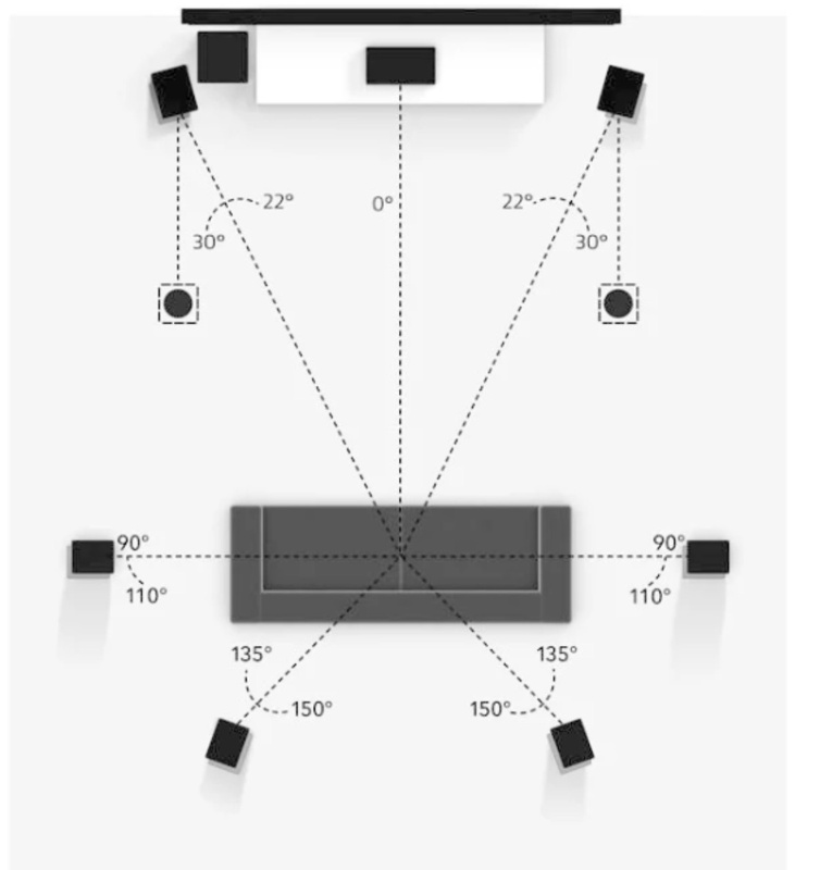

De TV zou ik aan de korte zijde zetten dus bij dat raam. Met surround is het fijn als je ook speakers achter je kunt zetten. Ik zou, net als bij mij, voor een 7.2.2 gaan. Ik heb alleen de hoogte speakers boven me gehangen. Zie hier
Afbeeldingslocatie: https://tweakers.net/i/khZJxaGCqyQvoc_Sm0mOuQZKtl4=/x800/filters:strip_icc():strip_exif()/f/image/0CMvR94yFfFDR2AbzhgS7XW7.jpg?f=fotoalbum_large

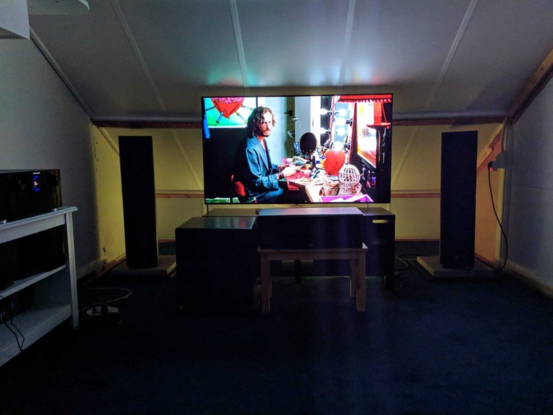

Die platen tegen het plafond spiegelen vrij veel kwam ik achter op zolder. Ik heb daar voor het grootste deel Adamantium Audio doek tegenaan bevestigd. Muren deels zwart geschilderd en deels ook bekleed met deze stof.
Al het andere "zwarte" doek lijkt daarbij vergeleken meer grijs. Nu echt gewoon pikdonker daar.
Je vloer zal ook wel redelijk wat licht van de tv weerkaatsen.

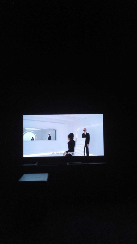

Overzicht van hoe de zolder was. Apparatuur en meubels even neer gezet voor de eerste testfase. Ruimte is 6x3m
Afbeeldingslocatie: https://tweakers.net/i/436Eh6xsNVDloeJlSIfgPN_VbBM=/800x/filters:strip_icc():strip_exif()/f/image/P00VeWTYEaQmgGnSXTSw7PE0.jpg?f=fotoalbum_large

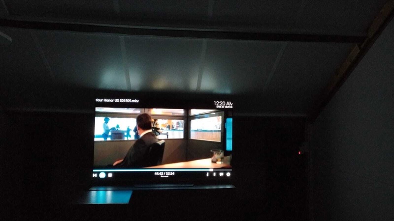

Bij lichtere scenes spiegelen de plafondplaten enorm. Zowel boven de tv als tegenover de tv :X
Bewust de tv niet onder het dakraam gezet. Leek me niet handig, nu kan ik nog raam openzetten 's avonds
Afbeeldingslocatie: https://tweakers.net/i/pCk1EdJpOEF_WMn3CAqcH38ME9A=/800x/filters:strip_icc():strip_exif()/f/image/H4QgCFaFfN9WAcXrGVrPiRRi.jpg?f=fotoalbum_large

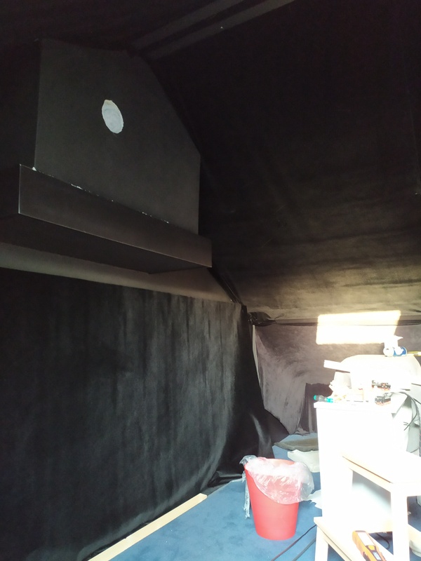

Overzicht van hoe het nu is. Even stukje Adamantium stof van de subwoofer en het tv meubel gehaald. Anders wordt het helemaal zo'n zwart gat :9
Afbeeldingslocatie: https://tweakers.net/i/eq8UNxy49HS6IhbgO2dUrQ8I7M0=/x800/filters:strip_icc():strip_exif()/f/image/10QMnhcT4PMe55gp0gOMu9zG.jpg?f=fotoalbum_large

Ik had uiteindelijk voor iets van 350 euro aan Adamantium stof. :+
Schoorsteen zwart geschilderd. Eronder wel een lap Adamantium gebruikt, en tegen de plafondplaten ook. Achterste stuk zwarte gordijnstof. dat is veel zwaarder en moeilijker te bevestigen.
Afbeeldingslocatie: https://tweakers.net/i/8i0s03HoB84WlftZtJ7NHtvLnUU=/x800/filters:strip_icc():strip_exif()/f/image/SHpglO2Qeg9RTBavsToSYCT4.jpg?f=fotoalbum_large
