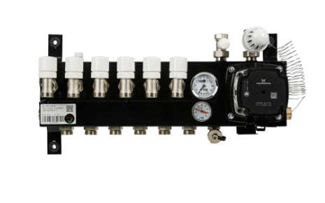

 De VTE slim verwarmingverdeler bevindt zich nu in de bijkeuken, waarbij 2 stopcontacten aanwezig zijn. De vloerverwarmingverdeler heeft een circulatiepomp en ik ga ervan uit dat ik deze dien te vervangen voor een open verdeler (onderstaande kan je niet ombouwen):
Afbeeldingslocatie: https://tweakers.net/i/w0__DG14Bw_IYwdAk6Rr8HN103g=/fit-in/4000x4000/filters:no_upscale():strip_exif()/f/image/IdLQ3W9An2cXqKAJk8jsa0RF.png?f=user_large
Onder de vloerverwarming verdeler bevindt zich de kruipruimte, waarbij de aansluiting is op de rest van de cv-leidingen. Vanuit de kruipruimte naar de warmtepomp, waarbij de rest dan naar m.i. ook kan worden aangesloten, zodat de badkamer en boven ook verwarmd kan worden.

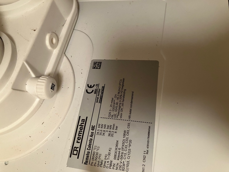

Voor tapwatervoorziening heb ik begin vorig jaar een warmtepompboiler geïnstalleerd als voorbereiding om gasloos te gaan en losgekoppeld van de CV-ketel. De CV ketel dient nu dus alleen voor de verwarming:

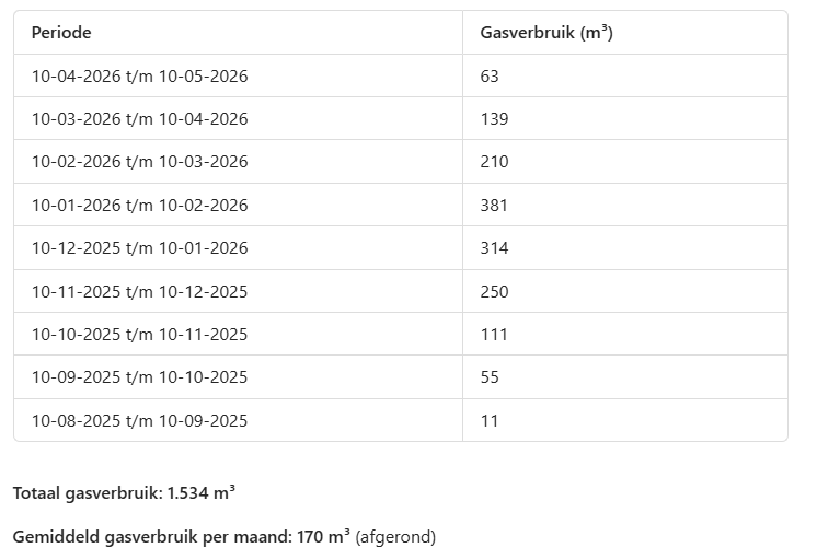

Onderstaande tabel geeft mijn gasverbruik van het afgelopen jaar weer:
Afbeeldingslocatie: https://tweakers.net/i/dkq-xnjTRjVe8QfnGKzFNLVWK0Q=/fit-in/4000x4000/filters:no_upscale():strip_exif()/f/image/Kdqp7K9sveJ2UpJKgK3tSy1s.png?f=user_large
Na onderzoek lijkt me een bosch compress 2000 awf 8 kW. Gezien mijn verbruik zou een 6-7 kW afdoende moeten zijn, maar zoals hier te lezen op het forum kan jij beter iets over gedimensioneerd te zijn. De warmtepomp kan ik gemakkelijk achter de muur van de verwarming verdeler op de begane grond plaats om deze hierop aan te sluiten. Nu heb ik 2 vragen:
