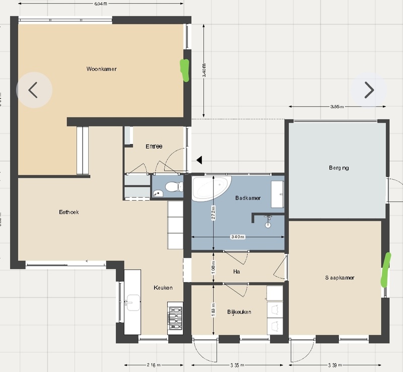

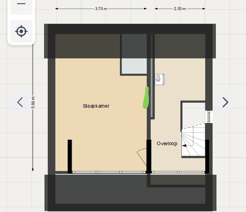

Heb het hieronder even opgesomd wat ik zoal weet.
  • Mooraalkikker
  • Laatst online: 19-10 13:23
Mooraalkikker schreef op dinsdag 22 september 2026 @ 22:20:
En in het kader van 'een plaatje zegt meer dan 1000 woorden', even de twee plattegronden toegevoegd met groen gemarkeerd waar de aricos komen Afbeeldingslocatie: https://tweakers.net/i/3NK5nSXpWxDmddSwSXUlKhr41Ek=/800x/filters:strip_icc():strip_exif()/f/image/EypMlV4eTbCOQ4zbm95R1oDv.jpg?f=fotoalbum_large
Afbeeldingslocatie: https://tweakers.net/i/UrKdldNxloj0-7ek8c-oDewHef4=/800x/filters:strip_icc():strip_exif()/f/image/VLWI30crx4GbeUzgaWdkQfzs.jpg?f=fotoalbum_large

Zeker met deze vorm zou ik een 3,5 nemen beneden.
Je moet er rekening mee houden dat de eetkamer en keuken veel minder effect hebben dan de woonkamer. Het advies zou zijn, aanzetten en afblijven.
PV: 13.5KWP, L/L WP 6x, L/W WP 9kW Panasonic H 3-fase + J 1-fase, WP boiler Atlantic Explorer V4 270. Sinds 04-22 gasloos!

Gieliovd520 schreef op woensdag 23 september 2026 @ 07:21:
En een 5.0 gaat daar zeker geen verschil in maken?

ik denk dat een ventilator in de hal zodat je de keuken vanuit de slaapkamer koelt effectiever is...
Je zou ook de slaapkamers/zolder op een multi kunnen zetten en dan de woonkamer en de eetkamer/keuken een andere multi met twee kleine units kunnen geven. Dat is kwa regeling een stuk prettiger te doen.
  • Gieliovd520
  • Laatst online: 19-10 21:39
Mooraalkikker schreef op woensdag 23 september 2026 @ 07:25:
Nee, het gaat echt om het "bereik" van de luchtstroming. Je moet het zo zien dat de warme lucht náár de unit toe moet en de koele lucht naar de plek waar het vandaan komt. Een airco "maakt" in die zin geen koude lucht, maar koelt lucht af. En dat komt allemaal niet zo nauw, maar het gaat allemaal om luchtverplaatsing.
Een Dyson airblade in de hoek zetten, zodat de gekoelde lucht de keuken/eetkamer in wordt geblazen is dan nog het meest effectief.

  • Mooraalkikker
Bedankt voor alle reacties. Dan ben ik natuurlijk wel benieuwd wat de kenners nu precies zouden adviseren qua opstelling?
Woongedeelte koelen en als extra verwarming in de winter. Dus dan een unit in de woonkamer en misschien tussen de keuken en eetkamer in?
Slaapkamer beneden als enige verwarming
Zolderkamer als enige verwarming
Welke Kw waarde zouden jullie per unit doen en elke Kw waarde voor de buiten unit(s). En ook welke split
En dan ook wel voornamelijk waarom de keuzes?

Ik heb hier voor de slaapkamers een 1,5kW unit en voor de woonkamer/eetgedeelte/keuken (60m2) een 4,2kW unit.
Alle units Daikin Perfera.
Die 4,2kW unit redt het prima om te koelen als het heel warm is, maar lichter zou ik niet willen, want dan blijft hij volop blazen.
Ik denk niet dat jij in de door jou voorgestelde opstelling de keuken koel krijgt, tenzij je met een ventilator aan de slag gaat, zoals eerder is aangegeven.

Ook niet met deze opstelling?
Afbeeldingslocatie: https://tweakers.net/i/bIcALlkMX4mPq0xLnCeKWFHQu08=/800x/filters:strip_icc():strip_exif()/f/image/CdOqeCqT9rXRZGwdEW6Yj2I4.jpg?f=fotoalbum_large
Dus ook een airco bij de keuken op de punt? En dan de deur van slaapkamer open?

De deur van de slaapkamer heeft geen zin voor de keuken, maar die tweede unit in het eetgedeelte wel.
Mijn binnenunit hangt zo dat hij de woonkamer/eetgedeelte in kan blazen en ook de keuken in.
Ik laat hem dan wel steeds heen en weer gaan.

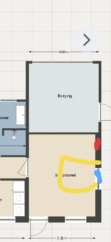

Dan nog wel 1 vraag. De airco boven je hoofdeind van het bed met direct uitgang richting de deur voor eventueel er buiten te kunnen verwarmen/koelen of het hart op 60 centimeter rechte van het bed?

  • Mooraalkikker
Afbeeldingslocatie: https://tweakers.net/i/fjnoJbXBsRzg0gyCbjVOycutS74=/x800/filters:strip_icc():strip_exif()/f/image/DglnfmiSd1xt9bc7OCMNofsy.jpg?f=fotoalbum_large
Ja heb met een beetje een slechte gele lijn het bed getekend, maar wil dus weten of ik het beste de airco er boven kan hangen (de blauwe lijn) of naast het bed (de rode lijn).
Qua comfort met het slapen, maar eventueel ook qua efficiëntie voor eventueel koelen/verwarmen van de gang/keuken
  • Gieliovd520
Qua comfort altijd zo ver mogelijk weg van je bed, nooit in de directe luchtstroming liggen. Lage fan snelheid met slapen.
Verder is zo recht mogelijk voor de deur het meest gunstig wil je daar lucht doorheen verplaatsen.
Je wilt de lamellen nooit te veel uiterst links of rechts instellen.
