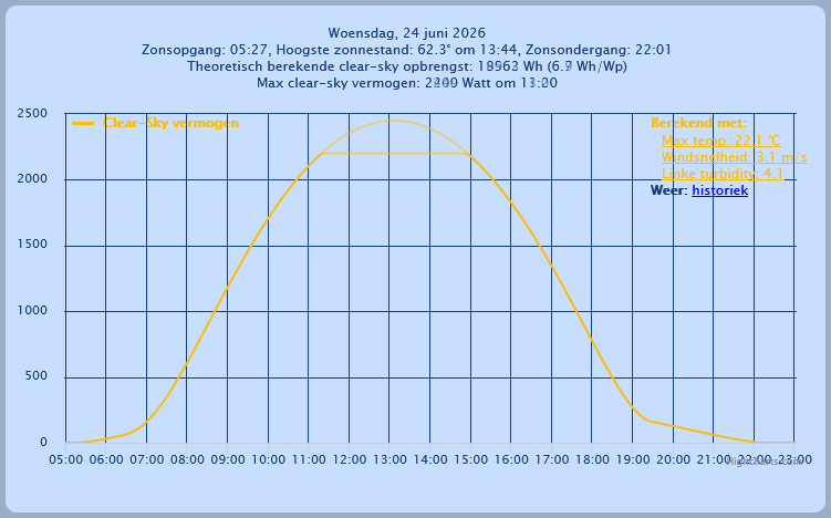

  • Ronald
De aftop is maar liefst 13kWh met de SE2200H...
https://www.thomasberger....w2=0&temp_coeff2=0&max2=0
Met 8 panelen topt een 3.0kW 9kWh af.
De SE2200H lijkt niet hardware identiek met de zwaardere omvormers... (Tenzij ook die nu als configureerbare SE10000H geleverd wordt)... dus de kans is dat de SE2200 op laag vermogen efficiënter is... en dus meer stroom ophaalt als de stroom wel duur is.
Dus nee... De SE2200H is niet zomaar te krap, @skelleniels

Mogelijk een domme vraag, maar waarom kun je met 6 panelen met solaredge eigenlijk niks?
  • Ronald
Omdat je zodra er meer dan 1 paneel in de schaduw licht de overigen afgetopt worden. Uitleg onder kopje tuinhuisje in solaredge topic geld in dit scenario.

  • LANDownUnder
  • Laatst online: 28-11 18:27
Ronald schreef op donderdag 24 september 2026 @ 09:29:
Dit maakt mij wel benieuwd, want ik ben een leek, dus hoor ik graag je mening. Wat voor omvormer zou jij bij 6 en 8 panelen aanraden?
  • Ronald
2,5 kW voor 6x470 of 3-3,5 voor 8.

  • skelleniels
  • Laatst online: 26-11 18:14
Wat heeft totale opbrengst te maken met aftoppen? Zelfs in je grafiek is duidelijk zichtbaar dat er wordt afgetopt op 2200 W. kWh is niet gelijk aan kW!
Met 8 panelen van 470Wp is een omvormer van 2200W te weinig en smijt je opbrengst weg op de moment dat de zon hoog staat.
http://specs.tweak.to/16567
  • Ronald
@skelleniels Ten eerste: ik zeg echt dat voor 6 de 2200W genoeg is. Voor 8 geef ik de 3kW aan.
Als je vel wil schrijven, want zo kom je op mij over, zorg dan wel dat je goed leest.

Ronald schreef op donderdag 24 september 2026 @ 20:08:
En dan nog bij 6 op 2200: Hoeveel W gooi je weg?
Teken het even uit AJB?
Je overdrijft het tot groteske proporties.
Oei snel op je tenen getrapt. Ik heb heel goed gelezen en zag vooral dat je aftoppen vergelijkt met totale opbrengst op een dag, wat dus niet met elkaar te maken heeft. Ook al scheelt het 1-2 kW per dag, waarom laten schieten? Met 8 van die panelen zou ik gewoon 4 kW omvormer zetten, want die panelen kunnen pieken tot 3760W!
Het gaat ook over de levensduur van de omvormer die je verkort als je die zo vaak op zijn max laat draaien. En vooral: bij mij scheelde het op heel mijn installatie amper 100 euro op de hele installatie om van 3 naar 4 kW omvormer te gaan. Daar ga je toch niet krom van lopen.
Niemand zet nog zo'n kleine omvormer, tenzij technische reden, maar dat is dan bvb om op bestaande bedrading aan te sluiten. Ohja en bij die nieuwbouws waar bouwmaatschappijen verplicht zijn om 3 paneeltjes ofzo op het dak te zetten. Ja dan ka je even goed de lichtste omvormer zetten.
[ Voor 6% gewijzigd door skelleniels op 24-09-2026 20:19 ]

  • Ronald
Dat is jouw, wederom felle en foute conclusie. Je hebt het fout, ik probeer je te bewegen na te denken... Maar dat blijkt best moeite te kosten.
Afbeeldingslocatie: https://tweakers.net/i/qmbkdLiGbBbueTv1OmSA_2FoHpo=/fit-in/4000x4000/filters:no_upscale():strip_exif()/f/image/3cliro9zgFN46CXTuxjqZxE8.png?f=user_large
Wil je even de integraal berekenen van het halve maantje?
spoiler:
Iets meer dan 3,5 uur x 175W = 0,5kWh
En wil je die integraal even naast de prijzen op het net leggen als je in die halve maan zit?
spoiler:
Die zijn dan ergens tussen -12 en 0 ct, dus je WIL het niet exporteren.
Of nog lager en dan wil je juist importeren... dus de omvormer uit gooien.
En de meerprijs van de veel te zware omvormer die jij wil ophangen?
Wat is de terugverdientijd van €100 als de stroom 0 kost?
Wil je even uitzoeken hoeveel dagen in de zomer dit überhaupt speelt?
Dus houdt je ongefundeerde rants even voor je en voer een discussie op inhoud. Dat geneuzel over schaampanelen heeft de TS echt niets aan.
[ Voor 13% gewijzigd door Ronald op 24-09-2026 20:39 ]

Ronald schreef op donderdag 24 september 2026 @ 20:33:
spoiler:
spoiler:
Die zijn dan ergens tussen -10 en 0 ct, dus je WIL het niet exporteren.
Elk doet wat hij/zij wil en ik ga op zo'n reactie al helemaal niets berekenen voor jou(ik merk in ieder geval niet dat de jouwe minder fel is ...). Ik heb jou ook niet gevraagd om op mijn eerste reactie te reageren? Dat was wat ik zou aanraden aan TS, daarom is dit toch een forum? Als jij voor 100 euro wil besparen op je omvormer, dan doe je dat toch he. Ik niet, ik wil niet op het randje zitten en dat is ieders goed recht :)
TS doet met de info wat die wil en iedereen is blij.
Nog een fijne avond
