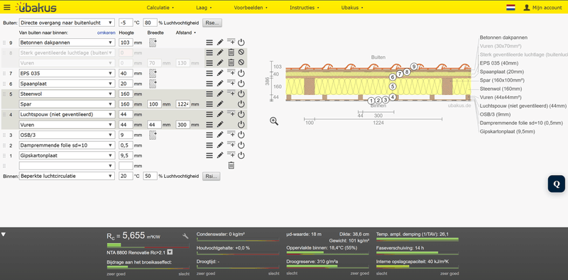

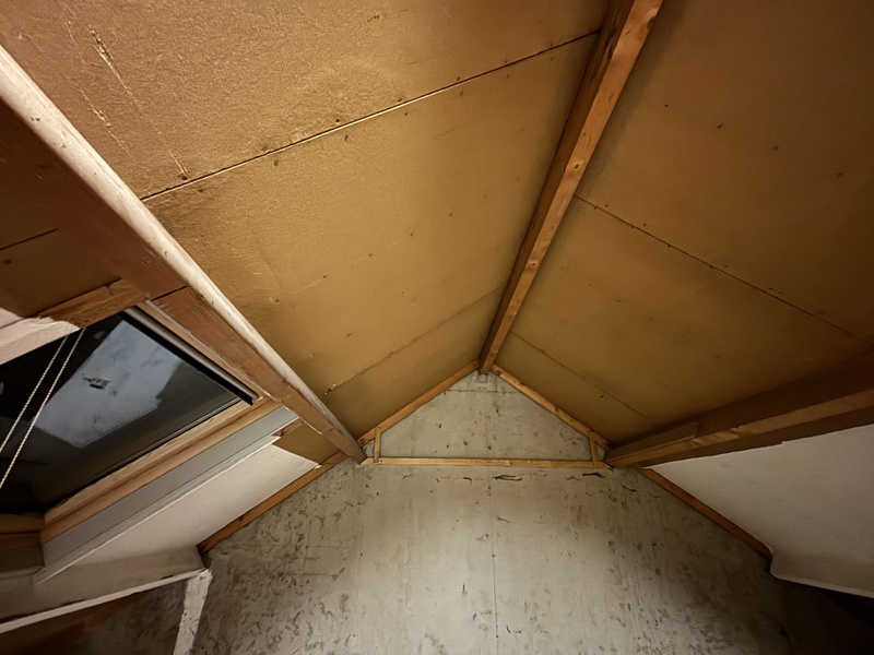

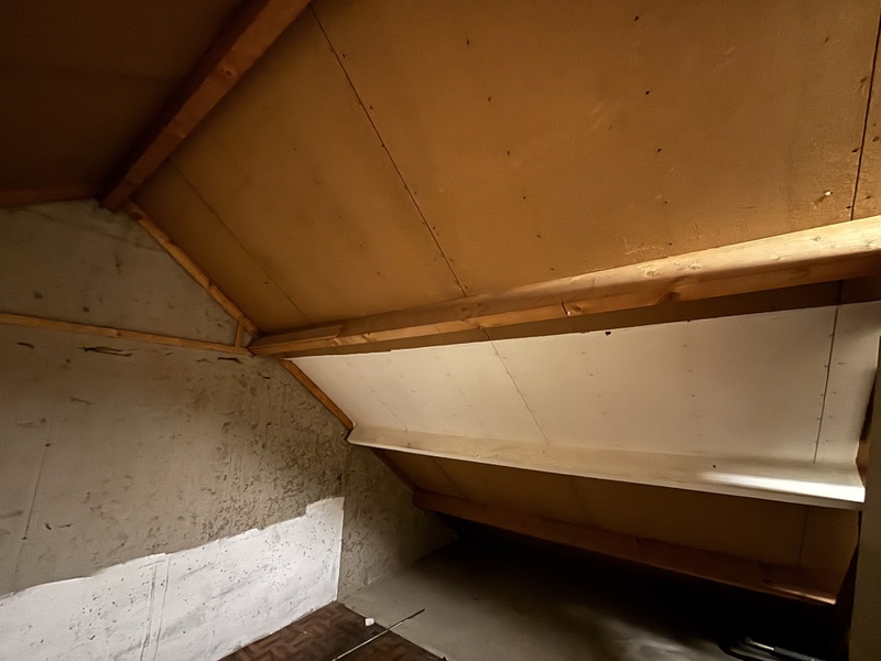

Hallo Klussers,
Ik wil mijn zolder gaan na isoleren met steenwol. Het betreft een woning uit 1979 met een hellend dak met een helling van zo'n +-35 graden. Ik heb alleen horizontale gordingen van zo'n 160mm die ik wil opvullen. Als regelwerk wil 44x44 balken die enkel verticaal over de gordingen zullen komen h.o.h. 300mm. De overspanning is +- 1250mm. Ik gebruik OSB en gips voor het geval dat er dingen opgehangen worden. In de berekening ga ik uit van een zonnig dak en beperkte luchtcirculatie.
Heb ik mijn Ubakus berekening goed opgezet? Ik kon zo snel niet vinden of het mogelijk is om het regelwerk haaks op de gordingen in de berekening.
Is het de moeite om een verlaagd plafond te maken met steenwol voor de nokgording, heeft iemand daar ervaring mee?
Afbeeldingslocatie: https://tweakers.net/i/lEe3cs2QCfF4A5K6sxSNLeAIP3Q=/800x/filters:strip_exif()/f/image/mMEejrhPTcCyXNEtjTdFrw0D.png?f=fotoalbum_large

Afbeeldingslocatie: https://tweakers.net/i/EXtV6UU8hJoIweuSifenohRqgJo=/800x/filters:strip_icc():strip_exif()/f/image/SYEFIZ1fuueUMlNkctsiu9Ch.jpg?f=fotoalbum_large
Afbeeldingslocatie: https://tweakers.net/i/0-ughu6WEEg0-mljF72VpjDDbCc=/800x/filters:strip_icc():strip_exif()/f/image/TV1NBAkpD4QEkE442LAYyaLf.jpg?f=fotoalbum_large

rik de appel schreef op maandag 21 september 2026 @ 22:01:
Nee. Ik heb PIF geplaatst ivm subsidie en hogere Rc

Subsidie is op basis van de vierkante meters. Met PIF is het niet meer dan met steenwol. PIF is dampdicht terwijl steenwol dampopen is, geluidsisolatie biedt en warmteopslagcapaciteit heeft. Rd en Rc word bepaald door de dikte van het isolatiemateriaal.

Snaba schreef op maandag 21 september 2026 @ 23:08:
De geluidsdempende en warmteopslag eigenschappen hebben mij steenwol doen kiezen tov pir of een ander dampdicht materiaal. Ik hoef niet per se de hoogst mogelijke waarde te halen. Een fijn binnenklimaat is minstens net zo belangrijk voor mij.

Dan zou ik kiezen voor houtvezel of cellulose, ook veel beter tegen de warmte in de zomer.

Niks mis met steenwol. Prachtig materiaal, goede eigenschappen. Er zijn nul belemmeringen in je keuze voor steenwol.
