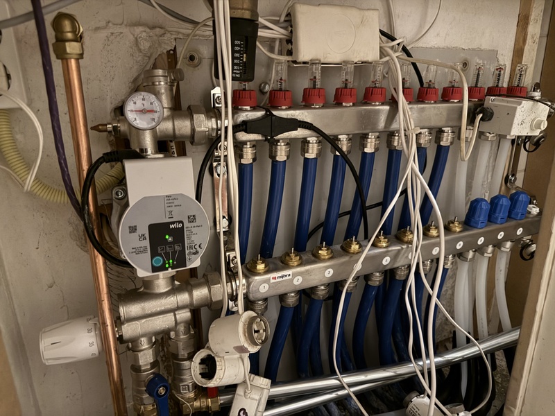

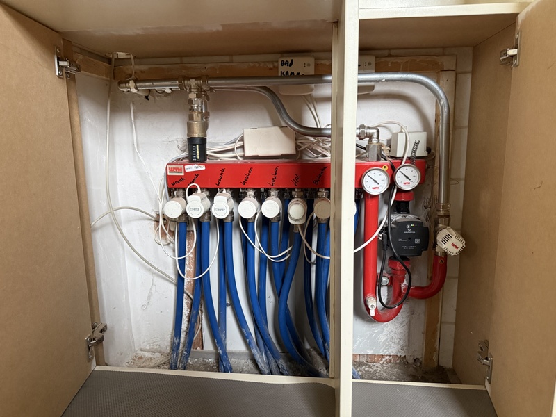

We hebben een stuk verbouwd beneden en daarmee ook in de laatste ruimte vloerverwarming laten frezen in de dekvloer, alle overige ruimtes hadden al vloerverwarming. Voor de verbouwing was deze (8-groeps) verdeler aanwezig:
Afbeeldingslocatie: https://tweakers.net/i/HnzsFuBwv__g0Y2FzHUBAyLPA8E=/800x/filters:strip_icc():strip_exif()/f/image/XgdZIt358vje01p29RyoGBNB.jpg?f=fotoalbum_large
Deze is nu vervangen voor een (11-groeps) verdeler:

Deze heeft een een regelventiel en dus de 3 aanvullende groepen. Daarnaast zit er nu Fernox cleaner in en willen we het over een week laten spoelen.
Mijn vraag:
Helaas passen de bestaande actuatoren niet meer op de nieuwe verdeler. Ik ben nu dus gedrongen wat te gaan doen om nog te kunnen verwarmen (of om te zorgen dat het geen sauna wordt in huis ;) ). Ik moet dus nieuwe regelmotoren kopen op de verdeler; dit kunnen de standaard actuatoren zijn met wax erin (https://online-vloerverwarming.nl/mijbra-t1nc-zonemotor/) maar liever zou ik iets hebben dat te regelen is naar een bepaalde stand. Helaas kan ik dit soort proportionele kleppen/actuators nog maar weinig vinden. Alleen Honeywell?

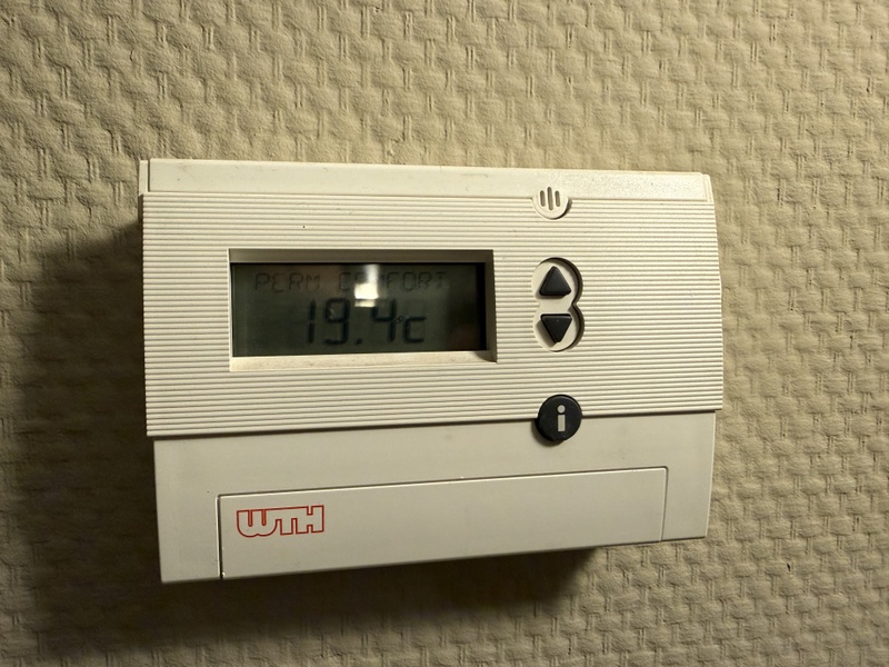

Ik wil eigenlijk ook een keer twee oude thermostaten vervangen, deze werken nu op batterijen met een aan/uit contact die 230v schakelt voor die groep actuatoren. De andere 2 thermostaten zijn draadloze Honeywell round thermostaten waar de ontvanger 230v schakelt naar de actuatoren.

Foto van de thermotaten:
Afbeeldingslocatie: https://tweakers.net/i/ReRQsRz357THYzHShIdYA5xExlg=/800x/filters:strip_icc():strip_exif()/f/image/2ElAsNEMh25kv0vjKKxowe6L.jpg?f=fotoalbum_large

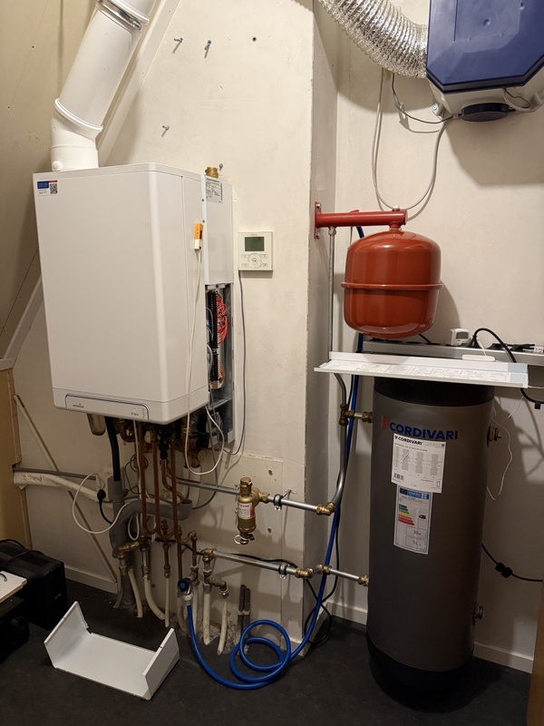

Foto van de WP setup met het buffervat:
Afbeeldingslocatie: https://tweakers.net/i/aBkrlJmBd6nTf8NnCleBdgZx7Xo=/x800/filters:strip_icc():strip_exif()/f/image/1ZVjKeukn4NZsgWYNs34ZXWH.jpg?f=fotoalbum_large
