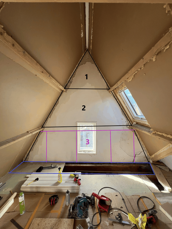

Ik wil een voorzetwand met wandverwarming maken tegen de kopse gevel(s) op zolder.
De opbouw wordt als volgt:
- spouwgevel (5,5 cm geisoleerde spouw)
- 44 x 44 balken er tegenaan, PIR ertussen
- 10 mm fermacell 'ondergrond' (± 80 kg totaal)
- 15 mm fermacell voorgefreesde platen (± 130 kg totaal)
Aanvankelijk dacht ik gewoon een houten frame direct tegen de gevel te schroeven, maar nu ik het gewicht van die permacell platen heb gevoeld denk ik niet dat het verstandig is om die puur aan het binnenblad te laten hangen (en daarmee een permanent trekkende kracht naar binnen te creëren).
Ik heb daarom het volgende bedacht:
Afbeeldingslocatie: https://tweakers.net/i/iTcmcKsBnH9Ike8DhWMg0UH5Foc=/x800/filters:strip_exif()/f/image/FiUfa4ZdXYycdowtjR15NGkA.png?f=fotoalbum_large
De zwarte lijnen zijn balken tussen de nok en gordingen (vlak 1) en gordingen en gordingen (vlak 2) en gordingen en (blauw getekende) vloerplaat (vlak 3). Voor vlak 1 en 2 wordt het gewicht dus overgedragen op de gordingen (en een beetje trek aan de nok) en het onderste vlak 3 zou dan direct op de vloerbalk rusten, middels een plateau daarop.
Het zwaartepunt van de dubbele laag fermacell ligt op 6,4 - 8,9 cm van het binnenblad (44 mm balk + 2 cm oud stucwerk + 10 en 15 mm fermacell). Omdat dit relatief dicht bij de gevel is, kan de gording hier vrijwel niet doorbuigen; het gewicht wordt hopelijk vrijwel direct ondervangen door de gevel waarin de gording ligt (en de gordingen worden onderling verstevigd door de 'zwarte' balken, en door de continue verbinding van de 'zwarte' balken ook doorgestuurd naar de vloerplaat). Op deze manier is er dus geen trekkende krachten naar voren, zoals het geval zou zijn als ik de voorzetwand direct aan de gevel zou laten hangen, maar puur gewicht dat (schuin) verticaal naar beneden drukt.
Is dit een goed idee?
Alvast erg bedankt!

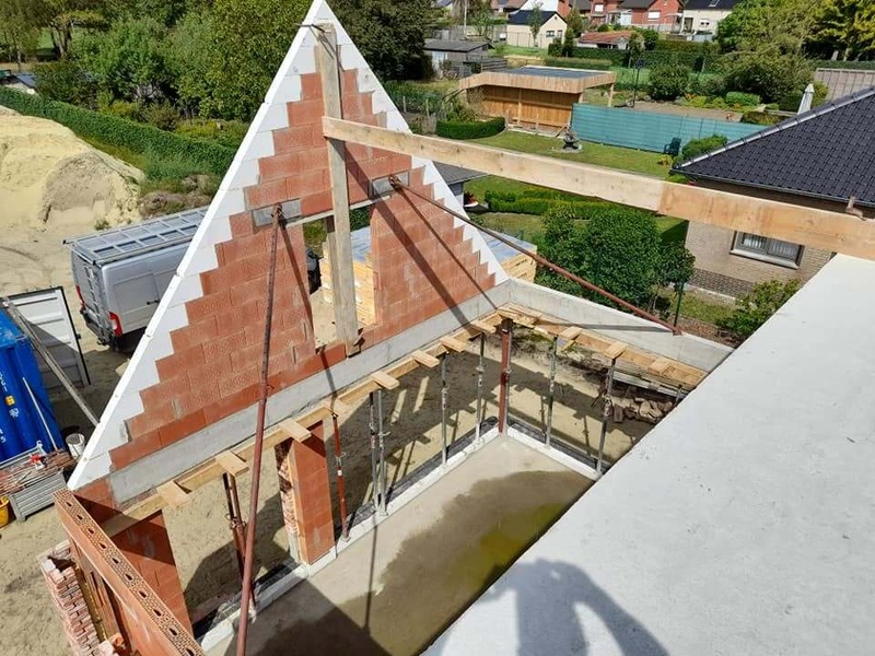

Logisch gedacht zou je verticale balken tegen de muur willen dat stabiliseert de binnenmuur. Een vouwpunt op 1/3e en 2/3e voelt juist onlogisch (maar ben geen constructeur).
Verticaal voelt logischer:
https://www.facebook.com/...omwaaien/756798631554195/

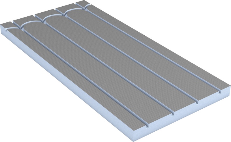

Maar is dit niet een hele complexe oplossing wat te isoleren en wat wandverwarming aan te brengen? Kan je niet een Wedi plaat of vergelijkbaar gebruiken?
https://www.wedi.net/nl/p...wplaten/preline-bouwplaat
Dan heb je in 1x isolatie en sleuven voor je wandverwarming. Gemakkelijk aan te passen aan al die schuine hoeken en/of zelf te frezen. Afbeeldingslocatie: https://tweakers.net/i/AhJFAw78EVVTPWl-PEfYyjpz_Ao=/800x/filters:strip_icc():strip_exif()/f/image/L2bWEkfhZOMh0JL7OjpFYqnp.jpg?f=fotoalbum_large

De trekkracht is (een klein beetje) naar voren omdat het zwaartepunt van de constructie zich niet direct tegen de gevel bevindt, maar zo’n 7 cm ervandaan. Hoe groter die afstand des te meer er aan de gevel ‘getrokken’ wordt. Tis inderdaad waarschijnlijk een overdreven complexe constructie, aan de andere kant is een beetje met hout klooien niet lastig. Belangrijkste vind ik dat het een robuuste constructie is die niet onnodig risico meebrengt.
En wedi-platen hebben 0 thermische massa, en vereisen weer een afwerkplaat om als gevel door te kunnen, waar de fermacell direct na het vullen klaar is (en de leidingen nog steeds vlak onder het oppervlak liggen.
Ik ben het wel met je eens dat wat verticale regels waarschijnlijk geen kwaad kunnen, maar verder ben ik niet bang dat de gevel omknakt om de horizontale balken - want er bestaat met de constructie ten slotte geen trekkracht meer, alleen nog maar verticale kracht
