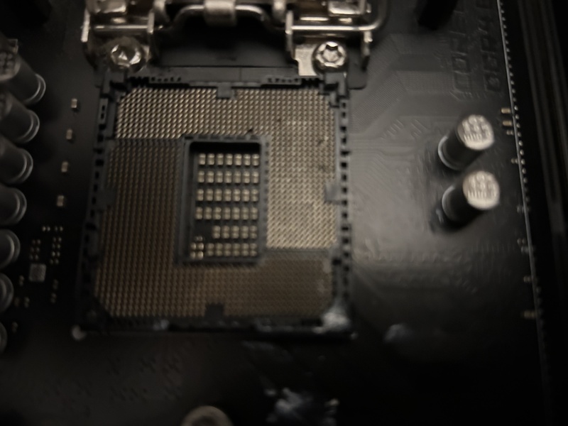

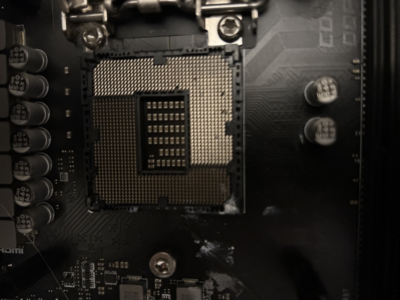

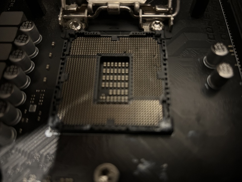

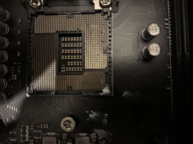

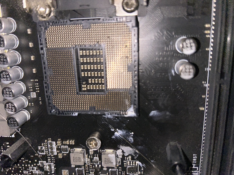

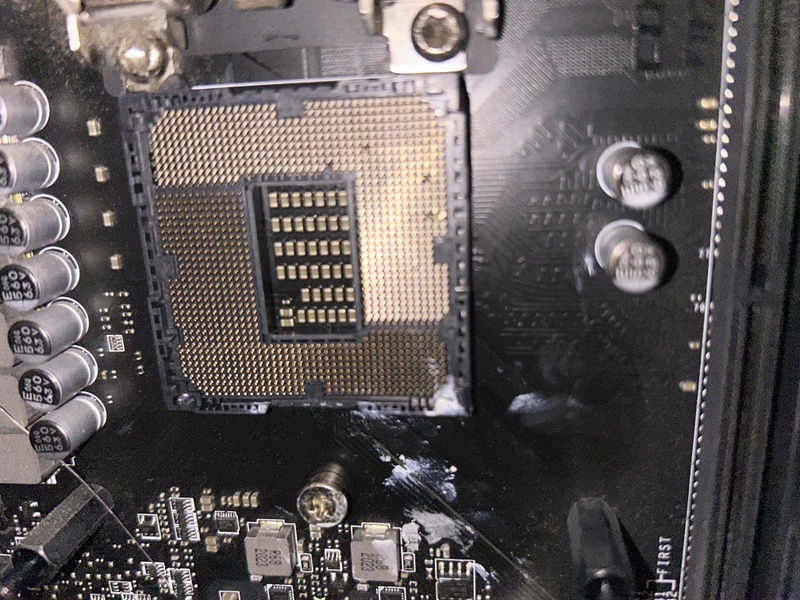

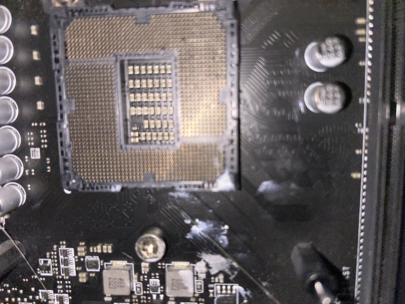

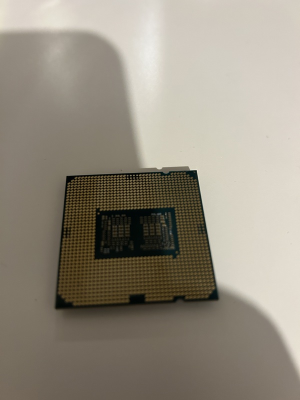

Ben er inderdaad ff klaar mee. Dingen die je schrijft allemaal goed gedaan en gecontroleerd. Kaart eruit en output moederbord maar ook niets. Weet het niet meer. Zie foto’s van de professor, was gevraagd die te posten.
Stel dat ik een nieuw moederbord koop is het dan, zou het een opgelost kunnen zijn ?

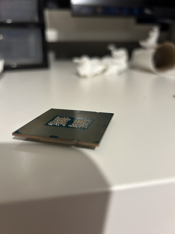

De CPU zelf lijkt in orde, maar de socket van het moederbord lijkt verscheidene gebogen pinnen te hebben.
Heb je hem bij het terugplaatsen in de goede hoek gedaan? Je kan even zonder koeler proberen of hij aan springt.
LGA-1200 moederbord zijn nu nog moeilijk aan te komen, dus zul je snel naar V&A moeten kijken voor een niet te duur model.

Het is wat lastig te zien omdat de foto's niet heel scherp zijn van het socket, maar ik zie toch wel een aantal verbogen pinnen helaas.. toch wel 5+ pinnen. Er zit rechtsonder ook wat koelpasta op het socket, evenals op het moederbord zelf. Maar het zal geen elektrisch geleidende koelpasta zijn, dus dat is niet zo'n probleem. De verbogen pinnen zijn wel een probleem en bijna niet te herstellen.
Ik zou inderdaad een tweedehands moederbord scoren waarvan de pinnen goed zijn zoals @Apart voorstelt.

Dat zou kunnen, want de processorvoet (socket) op het moederbord heeft beschadigde pinnen. Die ontstaan vaak doordat de processor scheef boven de voet wordt losgelaten. Het plaatsen van de processor moet uiterst voorzichtig gebeuren. Misschien kun je hulp krijgen van een lokale tweaker (als je je woonplaats geeft) of een lokale computervereniging zoals een afdeling van HCC. Als je naar deze berichten verwijst zijn ze vast bereid je te helpen.

De foto’s zijn niet heel duidelijk, maar het lijkt er zo snel op dat de socket voor de CPU op het moederbord beschadigd is geraakt.
Maar als je zegt dat de pc werkte, daarna ineens geen beeld meer gaf en dat daarna pas de CPU eruit is gehaald, dan moet er meer aan de hand zijn geweest. Kan alsnog iets onschuldigs zijn geweest dat eigenlijk geen defect was en dat de pc pas defect is geraakt bij de misschien wel onnodige reparatie, maar als de tijdlijn in de TS klopt, dan is er sowieso meer aan de hand geweest dan enkel het probleem dat we nu zien.
Poging waard om een ander moederbord te halen en te hopen dat het inderdaad gewoon een verkeerde kabel of zo was die het oorspronkelijke probleem verklaart. Ik denk dat je bij jezelf te rade moet gaan: als jij 100% zeker weet dat de kabels en dergelijke goed waren aangesloten, dan is er meer aan de hand met de pc dan enkel het moederbord.
Maar goed, dit is niet spontaan of in de fabriek ontstaan. Misschien is even googelen naar een lokaal repair cafΓ© of een hackerspace een goed idee. Wij kunnen hier wel een moederbord adviseren, maar met de huidige is iets te enthousiast omgegaan, dus ik zou dan het liefste iemand met ervaring vragen om dan het nieuwe moederbord in te bouwen. Die kan dan ook even op een verantwoorde manier en indien nodig zo minimaal mogelijk de pc testen voordat iets weer de behuizing in wordt geschroefd.

Bedankt voor alle reacties. Het verhaal rondom de pasta op de hoek van de Socket en moederbord klopt. De cpu-cooler gleed weg en kwam op de sockethouder (had net de cpu eruit gepakt) en moederbord. Ik denk zelf dat daarbij de pinnetjes zijn geraakt. Daar baal ik van maar denk door de reacties dat dat wel zo is. Ik ga contact opnemen met Sollie555 over mogelijk gebruik van zijn aanbod. En van daaruit verder kijken naar een mogelijke oplossing van het niet doorkomen van de display output. Iedereen bedankt voor de reacties tot zover, Robert

Wat ik zie is dat je moederbord stuk is. De pinnen van de cpu socket zijn verbogen. Wat je aangeeft is dat voordatde cpu eruit is gehaald er al geen beeld was.
