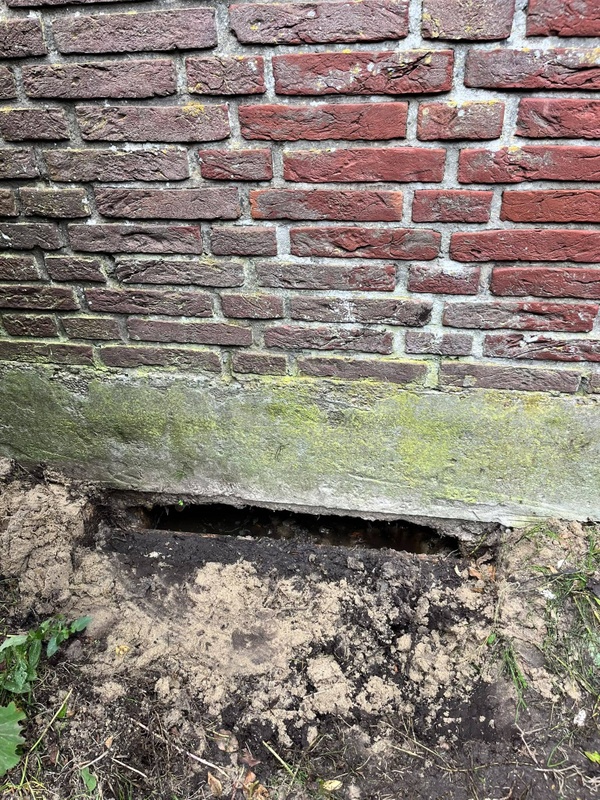

Dag klus Tweakers,
Langs mijn buitenmuur is de grond verzakt en deels weggespoeld. Onder het metselwerk van de gevel ligt een betonnen funderingsbalk (de kim). De grond direct onder deze betonnen kim is ingeklonken, waardoor er een horizontale spleet van circa 5 tot 10 centimeter hoog is ontstaan tussen de onderkant van de fundering en het zandbed. Dit gat vormt een directe, open verbinding met de kruipruimte. Regenwater loopt nu onder de funderingsbalk door rechtstreeks de kruipruimte in.
Enig idee wat te doen? Ik dacht een gleuf langs de gehele zijde uit te graven, dan de oppen spleet met XPS te vullen oid, dan alles dichtpurren met flexibele pur (I know, I know), en dan volledig insmeren met rubber seal of iets dergelijks, dan worteldoek, ophogen, en afwerken met afschot.
Misschien hebben jullie nog andere/betere ideeen?
Afbeeldingslocatie: https://tweakers.net/i/YPEWV1xY-8xi7E3VgXMqHoBp2k8=/x800/filters:strip_icc():strip_exif()/f/image/8QhtrLTsnySETdK45TDLnALa.jpg?f=fotoalbum_large
Afbeeldingslocatie: https://tweakers.net/i/D_8HAZteCpfi9Qq_bEie-sXb1yo=/x800/filters:strip_icc():strip_exif()/f/image/PewGbB6WfpGVXpJ2AgjjWnuL.jpg?f=fotoalbum_large
Afbeeldingslocatie: https://tweakers.net/i/mHnDkoInMhnSNbnAK4naC9V7lJ4=/x800/filters:strip_icc():strip_exif()/f/image/mDzOw0i6FfQEPUdnsU2v59T4.jpg?f=fotoalbum_large

Ik heb dit ongeveer zo gedaan als je zegt. Alleen als allereerst nog rechtopstaande opsluitbanden erin gegraven voor wat stevigheid.
Bij ons dus:
- opsluitband - eps - plastic - worteldoek - grond
Ik heb nog plastic gedaan omdat er veel vocht naar binnen kwam. Wel ergens dan ventilatie nodig.

Is het een fundering op staal? Dus geen palen?
Kan je er in de kruipruimte bij? Is dit de enige plek waar dit speelt?

Vóór de gevel stroken swisspearl basisplaats 18mm vertikaal ingraven. De vertikale naden afplakken met bytultape oid. Daarna de grond weer ophogen.

Ik zie de meerwaarde niet van pur als je er letterlijk grond in kan smijten. Je hoeft alleen maar de stroming tegen te houden dan is het probleem al opgelost. Wat tegels erin kan ook.

gewoon volproppen met beton lijkt me .

Die bedoel ik niet, ik had ook duidelijker moeten zijn.
Een swisspearl cetris basisplaats bedoel ik. Je zou ook op 'kantplanken' kunnen googlen dan vind je allerlei cementgebonden vezelplaten precies bedoeld voor deze toepassing.

Ik heb hetzelfde probleem gehad (huis is gebouwd op veengrond). Om dat op te lossen heb ik Trespa/HPL platen langs de fundering ingegraven. Hoeft verder niet perfect af te dichten. Laat de platen iets overlappen en de grond drukt het vanzelf wel op z'n plaats. Zou het dus niet veel moeilijker maken dan dit.
Swisspearl Cetris ken ik overigens niet, maar kan mij voorstellen dat het daarmee ook prima werkt.

Je zult toch echt eerst moeten kijken wat voor fundering je hebt . De oplossingen die nu genoemd worden zijn enkel gericht op het voorkomen dat grond uitspoelt richting de kruipruimte. Het zal wel op palen staan, en dan is dat prima. Maar "zal wel" vind ik nooit zo'n goed uitgangspunt bij funderingen .

Gewoon netjes volzetten met cement en er weer grond tegenaan. Moeilijker hoeft het niet te zijn.

In aanvulling: Kan het niet goed zien op de foto's maar is het echt een verzakking?
Is het geen oud ventilatierooster of kelder koekoek?
