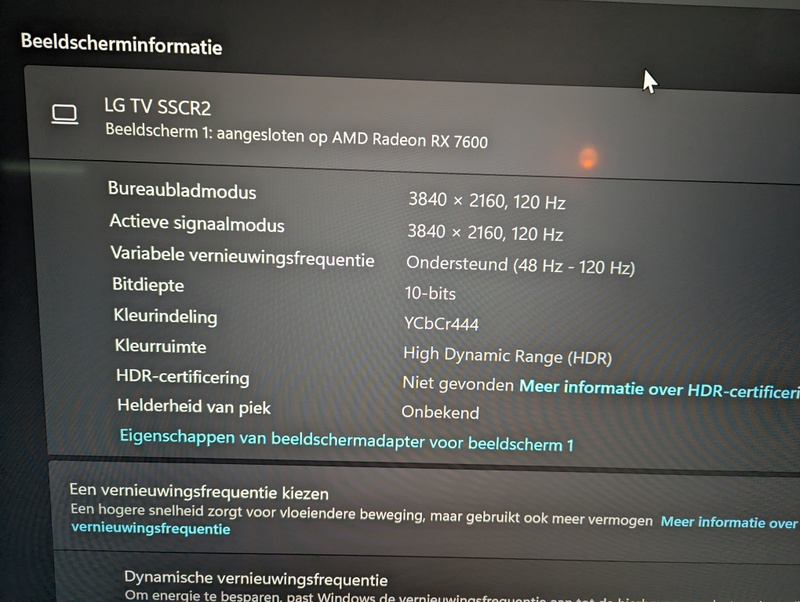

Afbeeldingslocatie: https://tweakers.net/i/IqvmanahfbeUKrqrEfguC6CMtEU=/800x/filters:strip_icc():strip_exif()/f/image/0idf7LjurkNJMdAx1sE3cNyo.jpg?f=fotoalbum_large
Werkt met Windows prima. Is dus een SteamOS dingetje helaas.
  • The Zep Man
  • Laatst online: 31-10 20:41
The Zep Man
🏴‍☠️Certified Cyber Pirate
Tadango schreef op zondag 20 september 2026 @ 20:05:
Waarschijnlijk heb je een passieve DisplayPort naar HDMI-adapter. Op je videokaart heb je een een DP++ of "HD DisplayPort Dual-Mode"-aansluiting in gebruik. Als die via een passieve DisplayPort naar HDMI-adapter een HDMI-monitor herkent, dan zal de videokaart een HDMI-signaal uitsturen over DisplayPort, met alle bijbehorende beperkingen alsof het een directe HDMI-aansluiting is.
In theorie kan wat je wilt werken met een actieve adapter. Dat is een adapter die daadwerkelijk een DisplayPort signaal omzet naar HDMI. Die zijn wel prijziger en je moet opletten of de adapter functies ondersteunt die jij wenst (DP/HDMI-standaarden die hoog genoeg zijn, VRR, etc.).

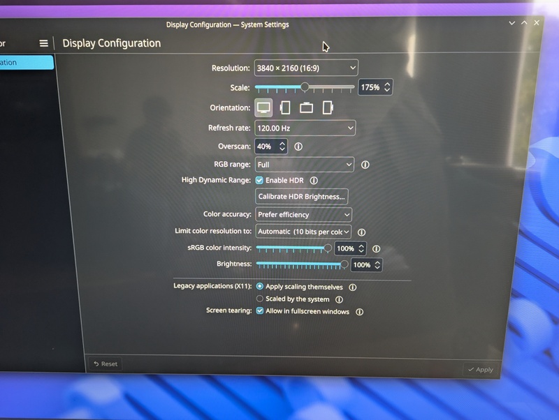

Afbeeldingslocatie: https://tweakers.net/i/LAbhRELvqbRtg8i4R-SENV1WpKA=/800x/filters:strip_icc():strip_exif()/f/image/1ZutfcokYCZNPlqHudoo2hYf.jpg?f=fotoalbum_large
Het is een game mode dingetje. In desktop mode werkt het niet met HDMI maar wel met DP.. De adapter is een actieve, wordt herkend als DP in linux. Scherm calibraties uit desktop mode zie je wel terug in game mode. HDR aan en resolutie is gescheiden zo te zien tussen beide modes.
