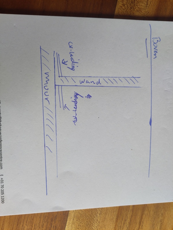

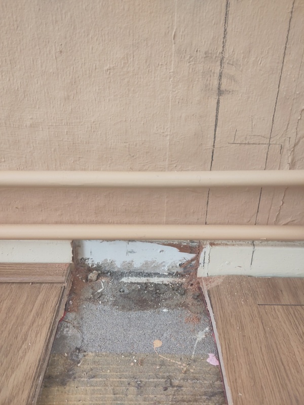

Hoi allemaal,
Ik ga een tussenwand plaatsen om de slaapkamer te splitsen en loop tegen een uitdaging aan.
De radiator leidingen aan en afvoer lopen vlak langs de muur waar de tussenwand haaks op wordt gezet.
Afbeeldingslocatie: https://tweakers.net/i/luTzPLFhWcbsChcc11XeF2w0yXM=/x800/filters:strip_icc():strip_exif()/f/image/BFsoZPTrpA35q3pt4y9ALERs.jpg?f=fotoalbum_large
Afbeeldingslocatie: https://tweakers.net/i/NSJVEPTgZA-REG9_4A4W1xXGhXY=/x800/filters:strip_icc():strip_exif()/f/image/pwOvZ1yj7EQ3GeCG6tTCCCxZ.jpg?f=fotoalbum_large
Om de gipsewand toch mooi aan te laten sluiten zoek ik een oplossing om een staander te plaatsen tegen de muur waarbij de radiator buis niet in de weg zit. Mijn idee is om in de staander die tegen de muur wordt bevestigd te voorzien van een inkeping zodat deze over de radiator leidingen heen kan vallen. Direct tegen deze staander wil ik een tweede staander schroeven voor de stevigheid en verdeling van de verticale krachten.
Hierbij boven en zij aanzicht van de situatie en oplossing.
Afbeeldingslocatie: https://tweakers.net/i/BXMsLdREYZ0_LIR0OlV1zszojns=/x800/filters:strip_icc():strip_exif()/f/image/DzaZcHz14k0O4k11V8Rfx0z6.jpg?f=fotoalbum_large
Afbeeldingslocatie: https://tweakers.net/i/9FdArqMPyMOktdAaEMCbjhBfBnc=/x800/filters:strip_icc():strip_exif()/f/image/WhmZyBGSUmw1mr9pOnvisnsk.jpg?f=fotoalbum_large
Zijn er Tweakers met ervaring die kunnen vertellen of dit de juiste oplossing is of dat er een betere oplossing is?
Leidingen verleggen heeft niet de voorkeur. Vandaar dat ik opzoek met maar een oplossing in de constructie van de tussenwand.
Verdere informatie over de wand:
- Opbouw osb + gips (12 + 12,5)
- Houten frame van vuren 44x69

Gewoon een ingekorte staander tegen de muur vastmaken (spijker pluggen oid, doe er een reep rubber tussen om contactgeluid te verminderen. En dan of een hele staander er tegenaan schroeven, of alleen thv de buizen nog een stukje resthout er tegenaan zodat je een plek hebt om je osb vast te schroeven. Niet te ingewikkeld maken. Die staander draagt bijna niks en zit aan de muur vast, dus krachten verdelen is nergens voor nodig. Keep it simple :).

Kan je die leidingen niet tijdelijk loskoppelen, wand plaatsen en daarna 2 nette gaten boren om de leidingen weer doorheen te doen?

Je kan er gewoon omheen werken. Vooral zorgen dat die leidingen los zitten dus geen hout tegen de buizen. En dan met Rockwool o.i.d. er omheen isoleren. Als je de leiding klem zet ga je dat horen bij werking. Dat vrijhouden doen in alle lagen dus ook je gips. En dan rozetten er op klikken aan beide kanten en het is netjes.

Bedankt allemaal voor de reacties. Aangezien ik zo min mogelijk aan de leiding wil zitten ga ik zoals voorgesteld er omheen werken. Met een staander er tegen aan
