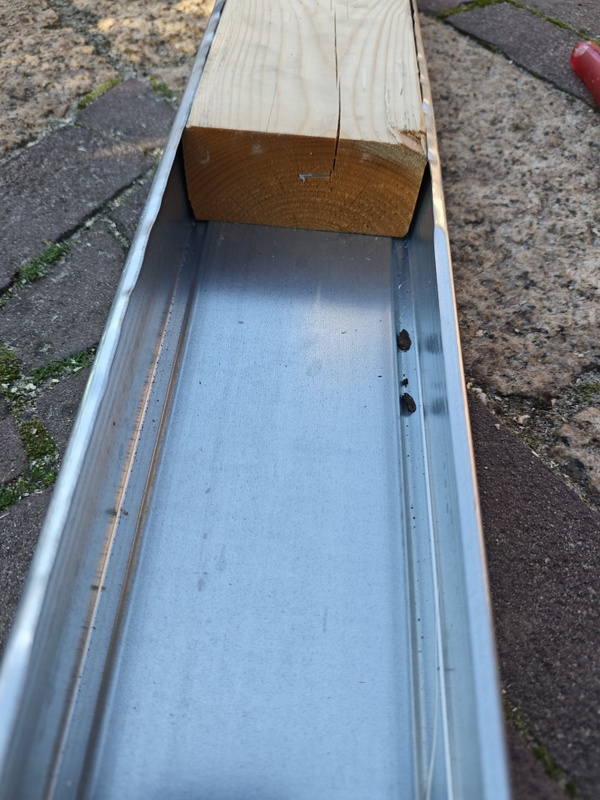

Zijn we weer...heeft er iemand tips hoe je een balk in een c profiel krijgt. Het past gewoon precies niet. Dat terwijl de balk de benodigde afmeting geeft. Het is een 100mm c profiel. Hebben meer mensen hie last van en of tips?

Beste antwoord (via bazuin99 op 22-09-2026 08:07)
  • Ernemmer
Dat is heel normaal bij houten stijlen in ms profielen. Je moet even link en recht twee kleine schuine randjes afzagen/schaven

Ik geloof dat ik het niet helemaal begrijp. De balk is duidelijk dikker dan de inwendige hoogte in het profiel. Dan moet je de balk terugschaven. Wat is verder het doel met de balk in het profiel?

Helder, ik heb de maten genomen die geadviseerd wordt en dacht dat ik iets vekeerd deed. Ik zal de hoeken schaven. Bedankt
Doel is de staander te verstevigen, daar komt een kozijn tegenaan.

Ik zou me vooral afvragen of dat nodig is. Een C van 100mm die aan beide zijden bekleed is met gips (of met hout+gips) is stevig zat om een binnendeurkozijn tegen te zetten. Het kozijn biedt zelf ook veel stijfheid. Waarom zou je met metalstud gaan werken en daar vervolgens hout in gaan maken? Dan kun je toch veel sneller een HSB wand zetten.

Ja kozijn gewoon aan buitenkant van stud schroeven lijkt me

Er bestaan ook verzwaarde c profielen. Deze zijn een stuk dikker als de normale profielen. Hierdoor zijn ze een stuk stijfer en geschikt voor deurkozijnen. Maar hout in je studs werkt ook.

bazuin99 schreef op vrijdag 18 september 2026 @ 19:08:
De gebruikte balk lijkt mij ongeschaafd. Een kant en klaar geschaafde (en iets duurdere) balk had waarschijnlijk wel gepast.

Voor de wanden hier (thuis) gebruik ik metalstud, maar tegen de kozijnen van deuren heb ik bij de schanierkant dubbele SLS gebruikt, dat is van fijnere kwaliteit dan cls (minder krom), moet ik dan wel tot de breedte van metalstud zagen.

Schaven, zagen, of frezen
