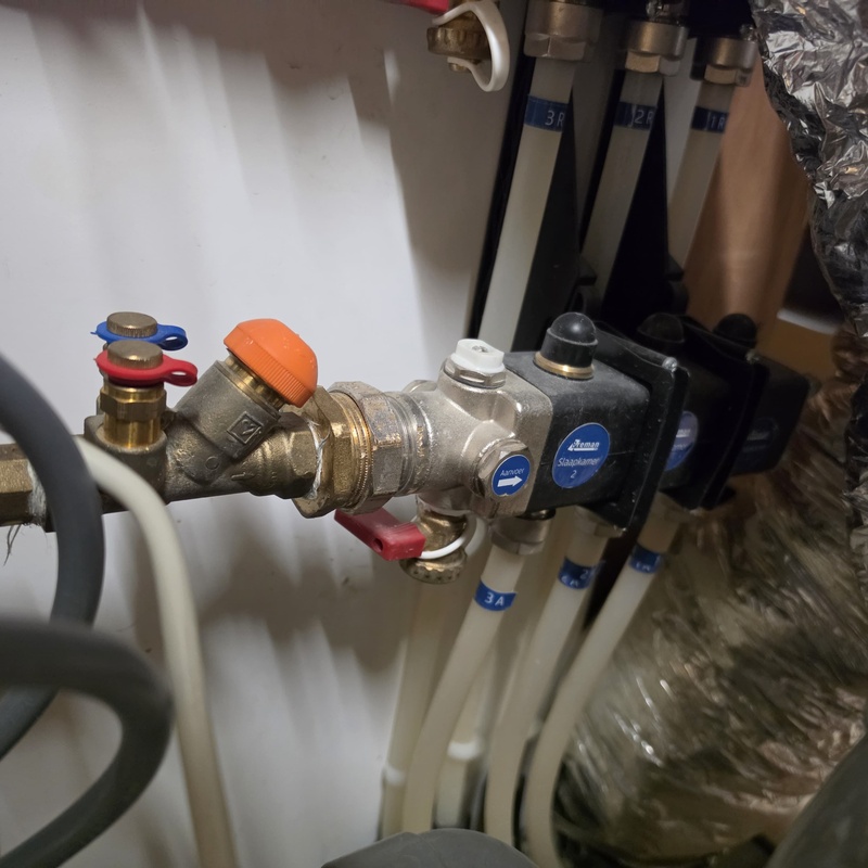

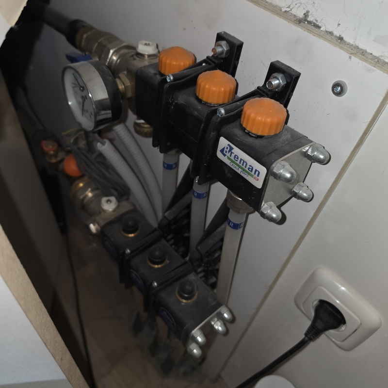

@natural colour Ik heb het nog even dubbel gecheckt en het zijn echt 6 groepen met een buitenkant buisdiameter van 15mm, hoeveel meter zou je verwachten dat het max zou zijn per groep met 15mm buis?
Het systeem zit overigens aangesloten op Intergas Xtreme 36 CV ketel, met onderstaande verdelers.
Overigens, de stekker die je in het stopcontact daar ziet zitten is van verlichting en niet van de verdeler.

2x een 3 groeps verdeler zonder pomp dus?
Wat is de buisdiameter van de aanvoer / retour naar de verdelers?
Komen die ergens samen en wat voor diameter wordt dan gebruikt?

@Ronald Inderdaad 2x een 3 groeps verdeler waarvan zowel de aanvoer als retour een buisdiameter hebben van 25mm.
Die leidingen komen samen vlak voor de CV ketel.

@MarkvSa 32 pex/28 staal (DN25) is gebruikelijk, al red een 5kW het normaal wel met 25 pex/22 staal... maar ik kan nominaal debiet van de pana niet vinden.
De 25 pex (DN20) naar elke verdeler is voldoende.
