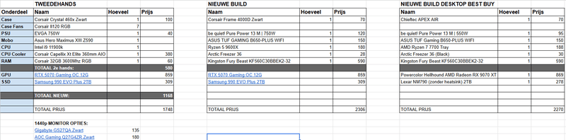

EDIT:
Afbeeldingslocatie: https://tweakers.net/i/BzHfGk-iFm_rLpeZKpyGhaBinic=/800x/filters:strip_exif()/f/image/0vlG0rllEFAQblIJonlXSQq0.png?f=fotoalbum_large
Dit is wat ik tot nu toe bij elkaar heb kunnen schrapen.
Ik zag de Desktop Best Buy guide een beetje laat, en die ziet er redelijk hetzelfde uit als de nieuwe build die ik bij elkaar heb gezocht.
Waar ik daar wel over twijfel is de PSU. is 550 genoeg? en de 650W die erbij werd genoemd had een paar hele slechte reviews.
Ook zijn de reviews van de Samsung 990 EVO een stuk beter dan de LExar NM790 SSD.
De monitor ben ik ook nog niet over uit. Zoals eerder vermeld heb ik momenteel een redelijk goedkoop (voor die tijd) AOC model. OLED intereseert me niet en super kwaliteit ook niet, zolang het maar stevig staat en goed z'n werk doet met 1440p.
Ik hoor heel graag jullie meningen over het tweedehands vs. nieuwe build, en wat de daadwerkelijke performance verschillen zouden zijn tussen de twee.
Is het 500 euro verschil het oudere syteem en de performance-loss waard?
Met tweedehands is het natuurlijk altijd risico, vooral aangezien het een ouder systeem is.
Zouden jullie kiezen voor een nieuwe build? Zouden jullie dan nog iets aanpassen?

Ik heb een paar aanpassingen gemaakt omdat het nog net in het budget kan;
ComponentOnderdeelPrijs
ProcessorAMD Ryzen 7 9700X Tray242
ProcessorkoelerArctic Freezer 36 (Black)30
MoederbordASRock X870 Challenger WiFi159
GeheugenKlevv Cras V RGB KD5AGU880-64A320G459
VideokaartGigabyte Radeon RX 9070 XT GAMING OC 16G820
OpslagKioxia Exceria Plus G4 2TB254
Behuizingbe quiet! Pure Base 501 Airflow Black75
VoedingSharkoon Rebel P15 750 Watt62
MonitorIiyama G-Master GB2741QSU-B1 Zwart158
TOTAAL (incl Monitor)2259
De videokaart heb ik veranderd naar de 9070XT versie, iets krachtiger. Wel twijfel ik dan tussen de:
Hellhound en de Gigabyte.
De gigabyte lijkt goedkoper, maar ik heb geen idee waarom, ze lijken verder precies hetzelfde.
Wel las ik dat je bij deze GPU geen voedingskabels erbij krijgt, maar volgens mij is dat al opgelost door de non-modulaire voeding als ik het goed heb?

Het klinkt eigenlijk alsof het extra verbruik (en gedoe dat daarbij komt) de kleine performance boost van 9070 naar 9070XT niet echt waard is, dus daar ga ik nog even over nadenken.
De kaart zelf is een stuk duurder en dan komt er ook nog een duurdere voeding bij en evt een extra case fan.
EDIT: Over na gedacht en het is mijn plan om deze PC zoals ie word toch wel zo'n 5 jaar te behouden, dus doe ik liever dat extra stapje nu al. Die Sapphire Pulse krijgt erg goede reviews en een wat grotere voeding zou in de toekomst ook handig kunnen zijn.
Ik gooi er ook nog een extra Pure Wings 3 PWM 140mm fan bij om aan de voorkant te monteren, zodat ik 1x achter 2x voor heb. Hopelijk gaat dit passen qua kabeltjes, nooit echt met fans bezig geweest.
Morgen ga ik hem bestellen, zal daar ook nog een tubetje thermal paste bij moeten halen en kijken of ik nog nieuwe (kleine) schroevendraaiers nodig ga hebben.
En dan maar even een YouTube filmpje erbij pakken om te kijken waar alle kabeltjes precies moeten :P
Nogmaals enorm bedankt voor de moeite en alle hulp, ik laat nog even weten hoe het afloopt met de build! :D
