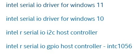

Als ik daar zoek op serial io is het volgende downloadable bij Intel: Afbeeldingslocatie: https://tweakers.net/i/VD7KdUHcPzcqd_DJCyOVhGCYpjw=/fit-in/4920x3264/filters:max_bytes(3145728):no_upscale():strip_icc():strip_exif()/f/image/dbfzQFkQy1gB6bGkzspvRsWE.jpg?f=user_large
  • Hell-Slave

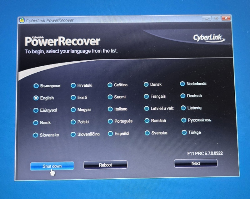

Advies opgevolgd om via usbstick optioneel Linux te starten. Bij het eerste opstartscherm met installatieopties werkte het touchpad niet. Usbstick verwijderd en laptop herstart. Opmerkelijk genoeg kreeg ik nu uit het niets een scherm van Cyberlink PowerRecover (zie foto) en guess what ? Daarin werkte het touchpad wel, waarmee denk ik vastgesteld kan worden dat het touchpad hardware-matig niet defect is. Niets gedaan met Cyberlink PowerRecover en de laptop nogmaals herstart om terug te keren naar W11.

  • The_Doman
  • Laatst online: 10:35
Profiler schreef op vrijdag 18 september 2026 @ 16:03:
Inderdaad dat bevestigd dus dat het touchpad niet defect is zoals ook al werd vermoed en het dus een driver/conflict probleem is..
Dat Cyberlink PowerRecover dat opeens tevoorschijn komt herken ik ook wel van Medion PC's.
Waarschijnlijk getriggerd door veranderen van boot instellingen.
Inderdaad niets mee doen wat daarmee wordt alles gewist en terug gezet naar oorspronkelijke fabrieksinstelling/levering met ook oude oorspronkelijke Windows versie.

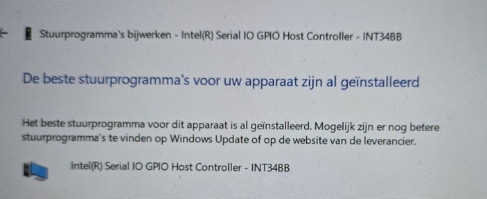

  • Profiler
  • Registratie: September 2026
  • Laatst online: 19-09 17:28
@The_Doman: de laatste suggesties heb ik ook doorgevoerd, met enige hoop dat het tot de oplossing zou leiden, maar dat mocht niet zo zijn. Na uitschakeling (en later verwijdering) van de aanwezige driver bleef er een uitroepteken staan. De verwijzing naar een driver uit de andere Serial io -pakketjes (waar jij op wees) , leidde tot de conclusie op de bijgevoegde foto.
Afbeeldingslocatie: https://tweakers.net/i/2dNKyjfjaUinuRbHCYHJUEvPEr0=/fit-in/4920x3264/filters:max_bytes(3145728):no_upscale():strip_icc():strip_exif()/f/image/kn7x7qraW8BpFok8jN36IgDs.jpg?f=user_large

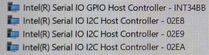

Na heel lang zoeken, het uitsluiten van bepaalde zaken en het uitproberen van mogelijke oplossingen is het me uiteindelijk toch gelukt om het touchpad van mijn Medion P17607 laptop weer werkend te krijgen. Jullie suggesties (dank daarvoor) en de stapsgewijze analyse van Google AI hebben daar zeker aan bijgedragen.
De concrete oplossing vond ik uiteindelijk bij toeval, door bij Apparaatbeheer / Systeemapparaten nog eens alles onder de loep te nemen. Geen gele uitroeptekens daar, geen aanduidingen dat er een stuurprogramma-probleem zou kunnen zijn, alles werkte correct. Op de foto de 4 systeemapparaten waar het uiteindelijk bij mijn laptop om ging:
Afbeeldingslocatie: https://tweakers.net/i/i2kXnfPAjefzySmsFj42MvoRL5I=/fit-in/4920x3264/filters:max_bytes(3145728):no_upscale():strip_icc():strip_exif()/f/image/leJ1uxvFeRei5cXoyPLuuhFS.jpg?f=user_large
De handelingen die ik verricht heb om het touchpad weer werkend te krijgen:
1.  De Intel serial IO GPIO Host – INT34BB controller verwijderd, wetende dat die na een herstart vanzelf weer zou verschijnen. Computer daarna nog niet meteen herstart.
2. Ergens in de lijst met systeemapparaten stonden ook de afgebeelde drie 12C Host Controllers – geen foutmeldingen daar, ze werkten correct, maar ik besloot om de laptop automatisch te laten zoeken of bij deze drie12C Host controllers de stuurprogramma’s bijgewerkt konden worden ? Dit gebeurde, bij alle drie de controllers.
3.  Hierna de laptop niet laten herstarten, maar via de Startknop uitgezet.
4.  Stroomkabel losgekoppeld en Powerknop 30 seconden ingedrukt gehouden voor een Power Reset.
5.  Daarna de laptop weer ingeschakeld, nog even zonder stroomkabel, gewacht tot Windows 11 helemaal was opgestart en ….. er zat weer leven in het touchpad.
6.  Overigens is er binnen Windows 11 nog steeds geen enkele verwijzing te zien naar een aanwezig touchpad, maar dat geeft niet, want het werkt tenminste weer.
