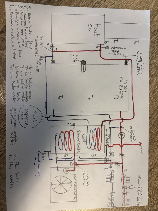

  • DIY
  • Registratie: September 2022
  • Laatst online: 08:00
DIY
warmtepompen & bouwkunde
Ahh je gaat sowieso voor een forse (hobby) installatie, dan wegen de kosten voor de extra isolatie om van goed naar passief te gaan niet op tegen de baten.
M’n buurman heeft een houtvergasser met geïsoleerd 2000L buffervat staan. Ondanks dat het gebouw maar redelijk geïsoleerd is, is de opstel ruimte is altijd loeiheet door het warmteverlies van dat vat.
Verder zal je gelijk uit het (HT) vat terug moeten mengen naar LT, zodat je wel open verdelers (zonder pomp dus) kunt gebruiken om je wp zo efficiënt mogelijk te laten werken als je geen hout stookt.
[ Voor 8% gewijzigd door DIY op 22-09-2026 21:39 ]

  • Daan_96
  • Registratie: Maart 2026
  • Laatst online: 08:57
Zal morgen even een foto posten van het idee.
Neemt niet weg dat ik wel graag onafhankelijk wil zijn van het hout stoken. Ik weet niet hoelang dat nog stand houd en misschien heb ik er na een x aantal jaar wel genoeg van.
Dan wil ik wel graag de woning kunnen verwarmen met een niet overdreven grote warmte pomp
Plannen voorbereiden: Renovatie Boerderij (>80% zelfvoorzienend) > Hout CV i.c.m. WP, 300L SWW, 1500L CV, WTW, 16kwp i.c.m. 48/64kwh (D)ESS, regenwater opslag
  • Daan_96
Afbeeldingslocatie: https://tweakers.net/i/VmQv651AWWCFLWHLlgRka9dZP-4=/x800/filters:strip_icc():strip_exif()/f/image/0XBPqpRf8aoBV2lffNzz7IOA.jpg?f=fotoalbum_large
Zoiets is nu het plan, maar dit wijzigt nog wel eens.
Ik wil alleen niet afhankelijk zijn van de Hout-CV.
Als ik wat warmteverlies calculators invul dan komt ik toch met de huidige isolatie maatregelen ergens rond de 9kw uit bij -8 graden.
Ik was naar een Itho Amber aan het kijken maar die levert bij -7 nog maar 6.8kw.
Hoe doen jullie dit? Zetten jullie de warmtepomp uit op het koudste moment? Dat zou betekenen dat ik bijvoorbeeld naar een 12kw Itho Amber zou moeten, terwijl ik 9/10x dit vermogen niet nodig heb en dit misschien pendelen gaat veroorzaken (eventueel op te lossen met de aanwezige buffer ten kosten van de COP)
Of ik moet opzoek naar een monoblock WP die goed te integreren is in HA / met modbus aangestuurd kan worden die bij -7 een meer vermogen heeft. Ik weet niet of dat bij alle merken vergelijkbaar is? Dat het vermogen zo ver in zakt bij -7 buiten temperatuur.
