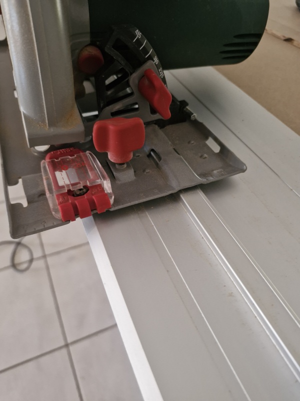

Mijn vraag
Ik ben in opleiding als het gaat om klussen. Door middel van voorbeelden, video's en AI lukt het steeds beter om werkzaamheden rondom onze kluswoning zelf op te pakken. Het volgende project betreft een knieschot/rollende kast op zolder.
Het ontwerp is gereed en na lang overwegen heb ik besloten om allereerst maar eens ervaring op te doen met verschillende bewerkingen op hout (MDF). In een rechte lijn zagen gaat logischerwijs erg makkelijk met de Bosch cirkelzaag PKS 55A en Bosch NFS 140 geleiderails. Echter, wanneer ik een lange zijde in een bepaalde hoek (25 graden) wil zagen lijkt de bosch niet geschikt of kom ik er niet lekker uit. De rotatie zorgt ervoor dat het zaagpunt niet meer gelijk is aan het middelpunt en dus aan beiden kanten uitsteekt, waardoor het zaagblad in de rails terecht komt. Zie bijlagen voor voorbeeld setup.
Wat kom ik vooral zelf online tegen? Tegenstrijdigheden in hoeverre deze twee Bosch onderdelen geschikt zijn (er wordt ook gesuggereerd dat ik evt. groene geleider matten zou moeten gebruiken) of het aanschaffen van een extra adapter die op mijn rails én cirkelzaag past.
Bij de afbeeldingen hieronder staat het blad in neutrale positie en dus niet geroteerd om in de 25 graden hoek te zagen...
Afbeeldingslocatie: https://tweakers.net/i/19QJMrsvHGJdgqX_aJJCVkpa244=/x800/filters:strip_icc():strip_exif()/f/image/sBqR8mUHtRFmxUQaKxw9QSPH.jpg?f=fotoalbum_large
Afbeeldingslocatie: https://tweakers.net/i/P-CIChLLc7izq-PYlnn9KBKWXYA=/x800/filters:strip_icc():strip_exif()/f/image/gZUbj729tYZjavm4WpLQJrqg.jpg?f=fotoalbum_large
Afbeeldingslocatie: https://tweakers.net/i/_dE_tvhvnmJ9gL0sWlF65wQLpTs=/x800/filters:strip_icc():strip_exif()/f/image/pFmRarKVoOuGsX2fxhs3avax.jpg?f=fotoalbum_large

Lijkt me vrii voor de hand liggen dat de zaag niet geschikt is om in deze rails onder een hoek te zagen.
Bij de haakse positie ligt het zaagblad al praktisch tegen de de geleiderail aan. Het draaipunt ligt hoger dan de zool van de zaag zelf dus verplaatst de zaagsnede zich opzij zodra je het blad kantelt, en dan loopt op een gegeven moment de zaagsnede door de geleiderail heen.
Dat zie en voel je toch zelf wel als je de zaag kantelt?
  • Bas112
  • Registratie: Mei 2016
  • Laatst online: 28-11 22:41
Zeker. De vraag is dus hoe ik alsnog gebruik kan maken van de rails om schuin te zagen.
Hulpstuk, instelling op de zaag, nieuwe rail kopen... Dus je hebt gelijk.
  • Paul
  • Laatst online: 09:41
Ik ben niet bekend met de Bosch versie, maar bij de meeste invalzagen / geleiderails is de rails af fabriek te groot, en prepareer je de rails door het overschot af te zagen. Daardoor garandeer je dat de rand van de rails ook de rand van de zaagsnede is.
Als je de zaag kantelt dan verandert inderdaad de positie, en loop je het risico je "rechte" rails te verpesten. Als dat bij jouw zaag het geval is zou ik een tweede (set) rails kopen en die gebruiken voor zagen onder een hoek. Afhankelijk van de hoek (zeker als je steeds verschillende hoeken hebt) kun je waarschijnlijk niet meer vertrouwen dat de rand van de rails ook de rand van de zaagsnede wordt, dus dat is wel iets om rekening mee te houden bij je "schuine" rails.

Hi Paul, dank. Ik ga op zoek naar een 2e hands rails en je suggestie overnemen. Hopelijk is het werkbaar. Tnx

Je kan de zaag ook TEGEN de opstaande rand van de geleiderail aanhouden. Als je dan nog wat WD40 of siliconenspray op de rail spuit dan schuift ie gladjes.
Ik zou met een goed zichtbare streep het plaatmateriaal aftekenen zodat je zeker weet dat je de juiste afmeting afzaagt. Een schuine kant zagen blijft trikky.

Bij de Festool geleiderails heb je hiervoor een kunststof strip aan de zaagkant van de rails. Deze strip zaag je, na het afstellen van de zaag, "op maat" en is daarmee precies pas.
Als je in een hoek gaat zagen, zaag je wel weer iets van de strip af maar je kunt deze strip vervangen. Echter is Festool wel redelijk aan de prijs.

Ik gebruik een GKT55 icm FSN rails en daar blijft bij hoekverdraaiing het invalpunt van de zaag altijd gelijk met de zijde van de rails. Ongeacht welke hoek dus.
Het kan dus wel maar kost je een paar knaken extra. Maar als je eenmaal goed overweg kan met een lineaalzaag heb je eigenlijk geen zaagtafel nodig. Dit is trouwens voor het zagen van platen veel makkelijker dan met een zaagtafel. Een zaagtafel hooguit handiger voor het schulpen van balken.
