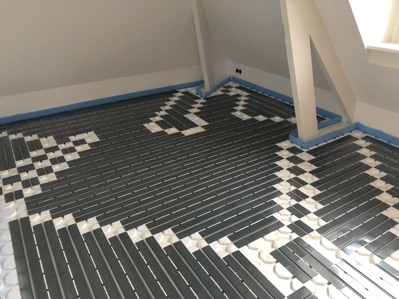

Als je een beetje creatief bent dan kom je er best een eind mee…
Afbeeldingslocatie: https://tweakers.net/i/bWVdCjh_zDa-byZX2ABTP9dK25k=/800x/filters:strip_icc():strip_exif()/f/image/0qkCQo2jbd8S62y9WabjdFAQ.jpg?f=fotoalbum_large

RlfG schreef op zaterdag 19 september 2026 @ 20:44:
Leuk puzzelen!
Kan je misschien wat meer over dit project posten?
Wat zou het fijn zijn als je alles precies zou kunnen uitrekenen!

Sensai schreef op zondag 20 september 2026 @ 10:01:
Leuk puzzelen!
Wat wil je weten? De omschrijving staat een paar posts eerder. De foto was vooral bedoeld als voorbeeld van hoe je met een goedkoop standaard droogbouw-systeem best een slakkenhuis patroon leggen kunt. Of iets dat er op lijkt. Werkt als een tierelier.
