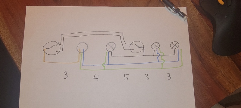

Vanwege een nieuwe indeling op de eerste verdieping ben ik de elektra compleet aan het vernieuwen. Voor de verlichting op de overloop wil ik een hotelschakeling aanleggen en op 3 wandlampen aansluiten. Vanwege de nieuwe indeling en het bestaande verloop van de elektrabuizen, heb ik het volgende verloop:
lichtschakelaar beneden -> centraaldoos beneden -> wandlamp 1 boven -> lichtschakelaar boven -> wandlamp 2 -> wandlamp 3
Ik heb dit uitgewerkt in een schema, maar dan krijg ik op één deel 6 draden in een 16mm buis en dat is niet toegestaan. Een aderbesparende oplossing zou dan wel kunnen, maar ik weet niet zeker of ik deze zo goed heb getekend. Willen jullie eens meekijken? Alvast bedankt.
Afbeeldingslocatie: https://tweakers.net/i/Siq2GV90yurUc9BIoLEXYtSsEUA=/800x/filters:strip_exif()/f/image/ti7vq8CCdEiIalORaDNy3BVP.png?f=fotoalbum_large
Meer technische installatie wordt het niet => schopje naar DEI

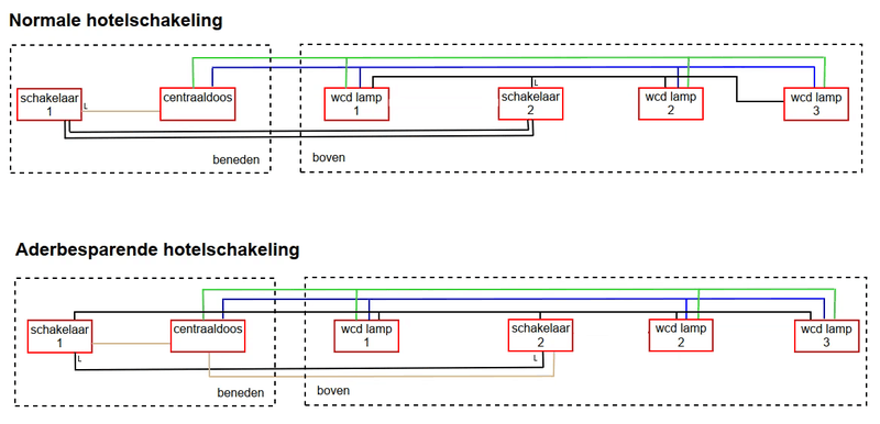

Beste antwoord (via Redlum999 op 15-09-2026 21:49)
  • Septillion
  • Laatst online: 08:31
Septillion
In het "normale" schema hoef je toch niet heen en terug tussen lamp1 schakelaar 2? Je kan toch vanaf de common/L van schakelaar2 splitsen en terug naar lamp1 en door naar lamp2.
Maar de aderbesparende kan ook, met als voordeel dat je makkelijk een permanente L door kunt leggen.
Doordat je splitsen in je lamp of schakelaar blokje verstopt is het lastig te zien hoe je splitst. Dus even door paint getrokken. Zelfde kleur aan elkaar == verbonden. L geeft common/L contact van schakelaar aan.
Afbeeldingslocatie: https://tweakers.net/i/VJkMJ9avBIMm2Xf2pJ7IBJgAXmw=/800x/filters:strip_exif()/f/image/jHXz9QxVtpK07VgXfhEBMvRG.png?f=fotoalbum_large
[ Voor 10% gewijzigd door Septillion op 15-09-2026 21:49 . Reden: Nu met de L op de juiste plaats :+ ]

In je 2de opstelling heb je op beide schakelaars een fase draad. Dat lijkt mij niet goed omdat volgens mij dan de hotelschakeling niet werkt. Maar ik ben er ook niet zo in thuis.

  • Redlum999
  • Registratie: Januari 2019
  • Laatst online: 10:48
@D-dark Bedoel je draadloos? Ik werk liever met een bedraad systeem, als dit mogelijk is.
@appelflap1992 Onderstaand het voorbeeld zoals ik dit van internet heb gehaald. Daarin is ook te zien dat beide schakelaars dan een fase draad hebben. De aansluiting in de hotelschakeling is dan ook anders dan bij een normale hotelschakeling.
@fenrir Groen = aarde, Bruin = fase, Blauw = nul en Zwart is schakeldraad.
Afbeeldingslocatie: https://www.klusidee.nl/Forum/afb/topic07367/wisselschakeling.gif
[ Voor 10% gewijzigd door Redlum999 op 15-09-2026 21:14 ]
  • Beste antwoord ✓
  • Septillion
Septillion

@Septillion Dank voor de check en verbetering! Weer wat geleerd en hiermee kan ik verder.

Volgens mij mag de aderbesparende niet volgens de NEN1010. Maar dat is wel een oude NEN1010
  • Ricko1
  • Registratie: September 2014
  • Laatst online: 27-11 18:25
Dapdodo schreef op woensdag 16 september 2026 @ 18:10:
Aderbesparende versie mag prima van de nen1010.
Alleen niet de "franse" versie waar je de nul op de 2e schakelaar schakelt en er dus een fase met spanning op de lamp kan staan terwijl de lamp uit is.

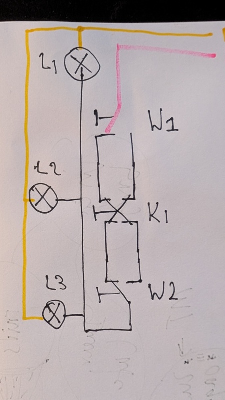

Volgens mij gaat dat niet goed werken zo. De bruine draad naar schakelaar 2 is sowieso niet nodig. Tenzij daar een stopcontact komt oid?
Ik zou hem zo doen. Dan heb je ook max 5 draden met hotelschakeling. Mocht je nog een 3e schakelaar erna willen dan kan het ook maar moet schakelaar 2 geen wisselschakelaar zijn, maar de laatste wel. Laat maar weten als je dat evt wil.Afbeeldingslocatie: https://tweakers.net/i/V0zPgkDLPxhyAfDuLJedKbu75Uo=/800x/filters:strip_icc():strip_exif()/f/image/ctbKOGcGHKz0NHnJwEu1SAHp.jpg?f=fotoalbum_large
