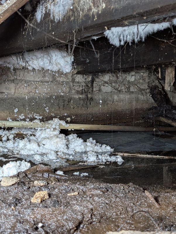

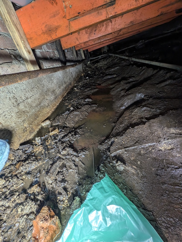

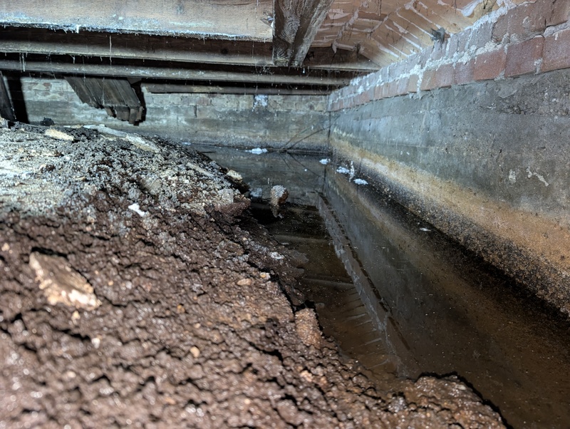

Ik heb een jaren-30 woning, 2 onder 1 kap, welke op staal staat en die verzakt is. Ik ben bezig om de kruipruimte aan te pakken.
Van de week alle puin verwijderd waardoor ik nu een vrije doorgang heb.
De vorige eigenaar heeft ongeveer driekwart van de vloer vervangen. Achterin ligt nog de oorspronkelijke vloer.
Het liefst zou ik alles eruit halen en schuimbeton storten, maar vanwege de verzakking durf ik dat niet aan. Ook de constructeur adviseert dit niet. Een prefab vloer zou eventueel kunnen, maar dan zit je al snel boven de €10.000. Daarom wil ik eerst de vochtproblematiek goed aanpakken icm de huidige vloer.
Tijdens de inspectie zie ik op meerdere plekken water staan. De verschillende extreme hoogteverschillen baren me zorgen. Ook is er duidelijke zwam/schimmelvorming aan enkele houten balken. Het voorste deel van de balklaag is ongeveer twee jaar geleden vervangen en staat in de menie. Achterin is de oude balklaag nog aanwezig en die ziet er een stuk slechter uit.
Mijn vragen:
1. Water: zouden jullie het aanwezige water wegpompen met een vlakzuiger-/dompelpomp? Of heeft dat weinig zin als dit grondwater is en komt het dan gewoon terug?
2. Bodem/fundering: ik zie op de foto's een betonnen plaat/gedeelte van een plaat liggen, maar aan de zijkanten lijkt die te ontbreken. Is dit de betonnen voet die bij een woning op staal hoort?
Is hij dan afgebroken, of?
3. Bodemfolie: ik wil waarschijnlijk Tonzon bodemfolie plaatsen om het vocht vanuit de bodem te beperken. Moet de bodem daarvoor eerst geëgaliseerd worden? Moet ik bijvoorbeeld zand over de lage/natte delen aanbrengen, of juist absoluut niet voordat duidelijk is waar het water vandaan komt?
Daarnaast overweeg ik om het achterste, slechte deel van de houten vloer/balklaag lokaal te laten vervangen. Daarna eventueel bodemfolie en later bekijken of een nieuwe vloerconstructie haalbaar is.
Wat zouden jullie op basis van deze foto's als plan van aanpak adviseren? En welke partij kan ik het beste inschakelen voor de combinatie van vocht, zwam en de staat van de houten vloer?
Super bedankt voor het meedenken
Achterzijde, grenzend aan de keuken. Ziet er normaal uit
Afbeeldingslocatie: https://tweakers.net/i/zfUV_HioWiAPHPZ8QyrOAJ6JjZQ=/x800/filters:strip_icc():strip_exif()/f/image/OE17uXVnZlKjJgLAJih8JxJ3.jpg?f=fotoalbum_large

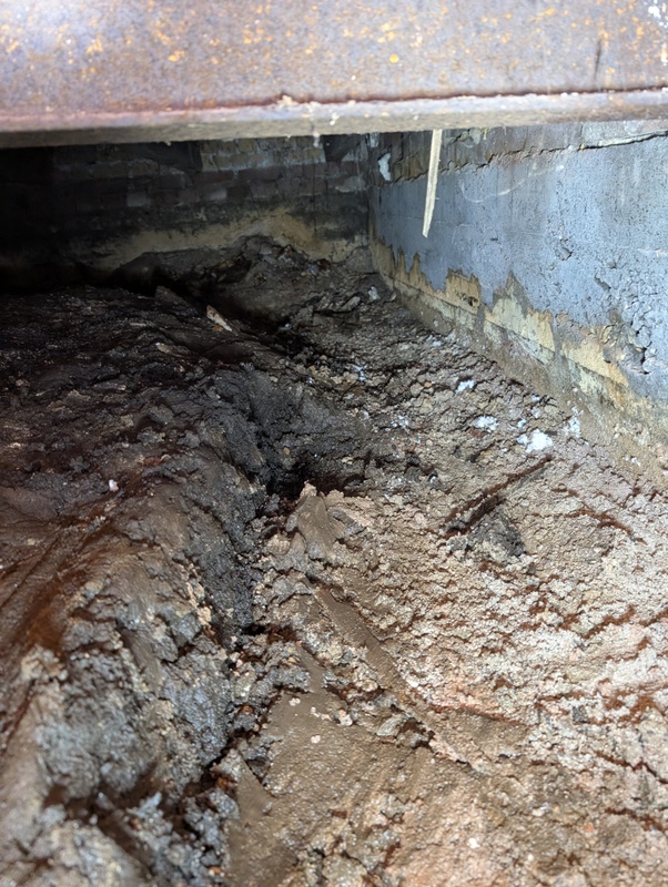

Achterzijde woning geul (tevens de kant waar de woning verzakt is, aan de andere kant vd muur bevindt zich het trottoir)
Afbeeldingslocatie: https://tweakers.net/i/L3vMNf5IojCBr4muXnQLMSU5QMo=/x800/filters:strip_icc():strip_exif()/f/image/mImc6Q7ZvFfFqCYT4GF55A3o.jpg?f=fotoalbum_large

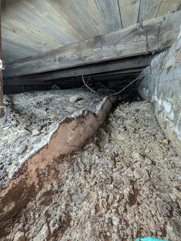

Plaat in kruipruimte (midden van de woning):
Afbeeldingslocatie: https://tweakers.net/i/o1WXxJncwH4ztmBUnlX17qqFMio=/x800/filters:strip_icc():strip_exif()/f/image/NIpnljmprsnB1tWlSLeQsMDT.jpg?f=fotoalbum_large
Afbeeldingslocatie: https://tweakers.net/i/1hTsXWiagP5_kpAwtd-lQvjKuQM=/x800/filters:strip_icc():strip_exif()/f/image/F2VEktFF2WuUlK8jkolMtdFG.jpg?f=fotoalbum_large

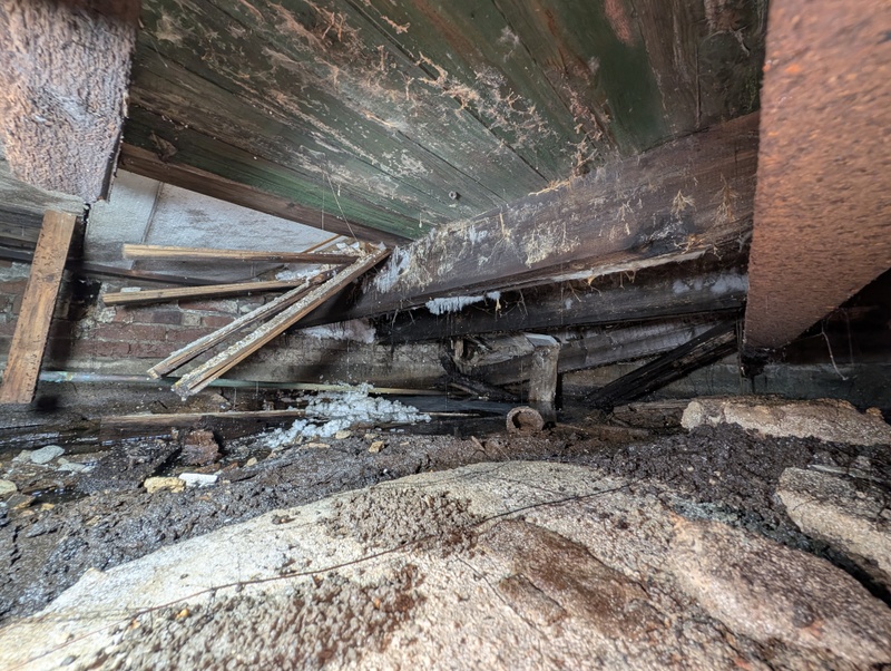

Afbeeldingslocatie: https://tweakers.net/i/Eu7CFTfgFHzlrF1iDr0p_tIkSjM=/x800/filters:strip_icc():strip_exif()/f/image/IeYW5uMjp39S41VjkhcrTe3D.jpg?f=fotoalbum_large

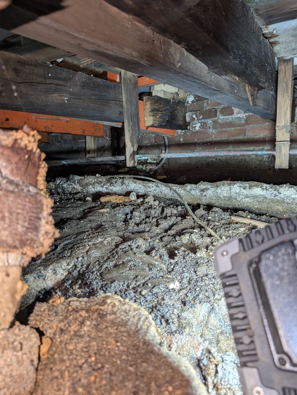

Voorzijde woning (originele vloer en hoop losse stukken / troep met flinke plens water)
ook hier weer de plaat.

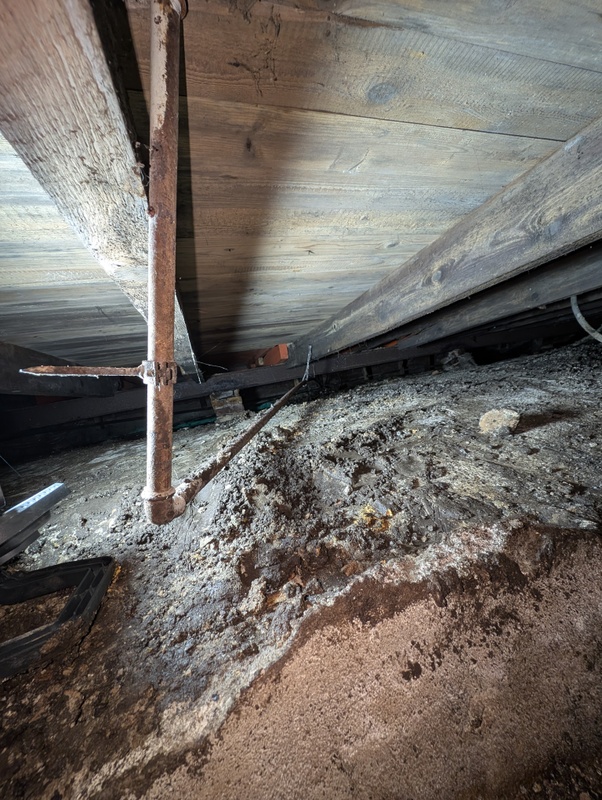

Afbeeldingslocatie: https://tweakers.net/i/CHwYj9FYot-L_my01HBSHNTGUI8=/800x/filters:strip_icc():strip_exif()/f/image/KDUR9akIzkAVpYsNqsnPfByc.jpg?f=fotoalbum_large
Afbeeldingslocatie: https://tweakers.net/i/It6p8LhjMvSQFRgJXY8Js9RXwdY=/x800/filters:strip_icc():strip_exif()/f/image/v0RkVqvNYoGLFcix3J63ayd3.jpg?f=fotoalbum_large
En ook in deze hoek staat het goed vol
Afbeeldingslocatie: https://tweakers.net/i/JgiJRHjmnpgPK8s76eFa_RRSVro=/800x/filters:strip_icc():strip_exif()/f/image/vZOa0fwwkBLIcJf5TwRy6TpL.jpg?f=fotoalbum_large

Dat water wegzuigen heeft geen zin, dat keert toch wel terug. Dat zal zich wat ophopen onder het bodemfolie, maar dat is geen drama. Dat zit nou eenmaal in de grond. De bodemfolie zou ik niet in de categorie 'eventueel' doen, maar gewoon doen. De kruipruimte is vochtig genoeg dat het menie of niet een belasting is voor het hout. Dat zou ik doen voordat je aan een nieuwe balklaag begint.

  1. water wegzuigen heeft waarschijnlijk geen zin tenzij het water van je regenpijp is die onder het huis uitkomt.
  2. een betonnen voet onder een huis breekt niet zomaar af. Mogelijk restanten van een kelderbak? Wij zien net zoveel als jij dus als je meer wil weten moet je verder graven of het gewoon negeren.
  3. je hoeft de bodem niet te egaliseren maar dat zorgt er natuurlijk wel voor dat de folie geen kuilen krijgt waar alsnog water in kan gaan staan. Dat is wel fijn als je er nog eens overheen moet kruipen.
Maar als je hier nog maar een paar jaar wil blijven dan zou ik inderdaad folie neerleggen, stuk vloer waar rotte balken zitten eruit zagen, nieuwe balken erin die behandeld zijn om vocht te kunnen doorstaan, zorgen dat de kruipruimteventilatie heel erg goed is, vloer er weer in en klaar.

1. Ik dacht oprecht dat een pompje het water wel zou wegpompen en het niet meer terug zou keren. Tenminste, dat hoopte ik. En er is maar 1 manier om daarachter te komen :9 Pompen..Maar als ik jou zo hoor is dat zonde van mijn tijd.
2. Dat vermoeden heb ik ook. De buurman gaf aan dat dit vroeger is gestort zodat de werklui fatsoenlijk konden werken.
3. Check. Ik zit eraan te denken om wat zandzakken in de putten te gooien waar nu water staat. Enerzijds zie ik dan het water niet meer, en anderzijds voor de folie. Gezien de flinke oppervlakte wordt dat wel een flinke onderneming.
Ik ben geen expert, maar weet wel dat zwam een zeer urgent en noodzakelijk klusje is om vanaf te komen. Als je er niet op tijd bij bent moet je al snel de hele vloer (laten) vervangen. Denk daar niet te licht over!

Even wat water weg pompen kan geen kwaad, maar besef je wel dat zodra je nu grondwater weg gaat pompen, de draagkracht ook weer veranderd.
Een te lage grondwaterstand kan de verzakking juist bespoedigen.
Ik zeg niet dat dat bij jou speelt. Maar wel goed om bewust van te zijn.

Plassen weg pompen kan prima. Er hoeft geen laag water in je kruipruimte te blijven staan. Een normale vuilwater dompelpomp kan geen kwaad. Maar stel, even overdreven, je graaft in het midden een gat van 2 meter diep, en zet daar de dompelpomp in om de grond goed droog te krijgen, dan veranderd de situatie wel.
Normaal komt dat allemaal niet zo precies. Maar aangezien de boel al verzakt, moet je gewoon voorzichtig zijn.

Voor kelderbakken wordt wel eens een permanente vuilwater dompelpomp geplaatst welke aanslaat zodra er water in staat.
Hoe ziet het er om het huis heen uit? Kan er vanaf buitenaf water naar binnen lopen? Is het maaiveld hoger dan de kruipruimte? Wellicht dat drainage nog een optie is.
Ik zou ook eens een gat graven in je tuin om te zien hoe hoog het grondwater staat en hoe diep de fundering is.
