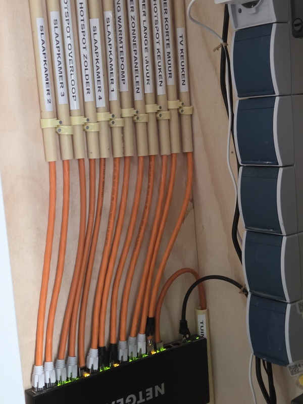

  • Kan ik in de meterkast de 8 utp kabels direct in mijn PoE switch prikken? Ik heb dat in het verleden eigenlijk altijd zonder problemen gedaan, maar ik lees dat een patch-paneel de voorkeur heeft en dan met korte, flexibele kabel naar de switch. Overkill voor thuis?
    Ja, je wil geen patch-panel, dat is super onpraktisch in zo'n kleine ruimte. Wat je wel kan doen is tooless keystones erop zetten en dan een framepje kopen waar je in klikt (zoiets https://www.kabelshop.nl/ProCable-Keystone-behuizing-Desktop-6-poorts-ET-25174-1-i7324.html)
Als het kan zou ik je wifi access points POE voeden vanuit de meterkast - dan kun je daar een UPSje neerzetten en heb je altijd internet, ookal is de stroom eraf.

kijk primair waar je een rj45 outlet zou willen.
Mijn standpunt is dat alles met een vaste plaats in principe bedraad aangesloten moet worden
ik heb destijds (2002) er voor gekozen in de woonkamer op 4 hoeken een dubbele rj45 te plaatsen(ook handig als je een keer een extra device bedraad wil aansluiten, zoals AP), op de slaapkamers 2x diagonaal, kantoor 3x (printer, vaste telefoon) etc.
Als je de inrichting een keer wil veranderen heb je niet netwerkkabels langs de plint.
ik heb 19mm (3/4) pijpen (ipv standaard 16 mm 5/8) laten aanleggen, trekt een kabel wat makkelijker.
De kabel was bij mij een gewone cat5 (350m). Voor huis situaties (mijn langste verbinding is 18m) kan hier prima 2,5Gbit over.
kKes voor kabels cat6 of cat6a, in iedergeval een kabel die niet te stug is en makkelijk te trekken is.
je kunt nu nog eenvoudig extra leidingen aanleggen.
hoe je dat verder aansluit in de meterkast is een tweede stap, daarvoor ziet het schema er redelijk doordacht uit.
ik heb een aparte meterkast voor de communicatie ingericht met patchpanelen (2x24) een 24x 1 G managed switch, fritzbox, NAS

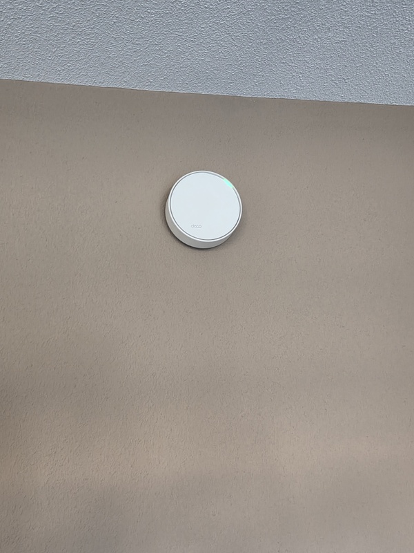

Afbeeldingslocatie: https://tweakers.net/i/Ipg39GE_Vzrq1c2WwKJMbUMb9IA=/x800/filters:strip_icc():strip_exif()/f/image/h3NKAZVHiTRWIReICVXQxWiX.jpg?f=fotoalbum_large
Afbeeldingslocatie: https://tweakers.net/i/1hqKETdLMU6eX33vbTlWqNlc4k4=/x800/filters:strip_icc():strip_exif()/f/image/wyMLtBOdFPFfqUsaJmWijDaT.jpg?f=fotoalbum_large We hebben in ons hele huis Cat7 laten aanleggen en alles bedraad waar het niet amders kon heb in en de Tuin een POE 1gb switch opgehangen
op zichzelf in de opstelling die je gemaakt hebt niet slecht alleen ik ging echt voor een POE switch hoe je immers geen WCD te maken.
