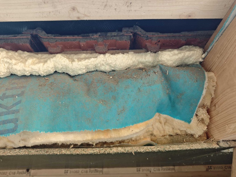

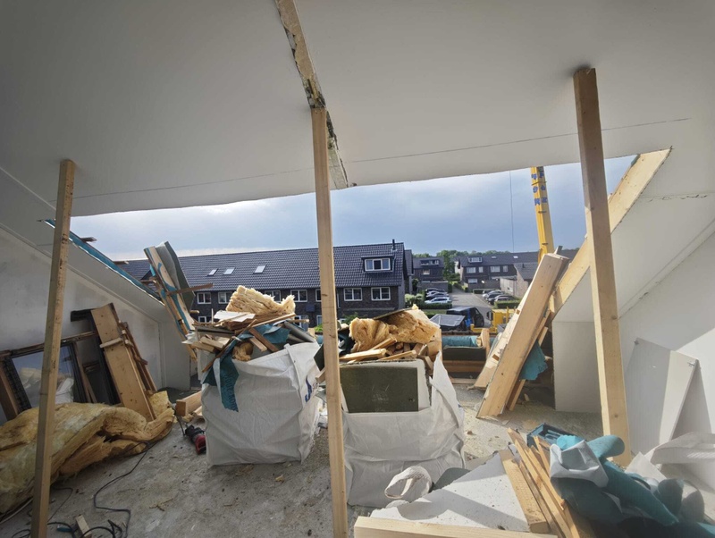

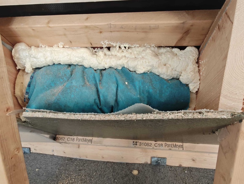

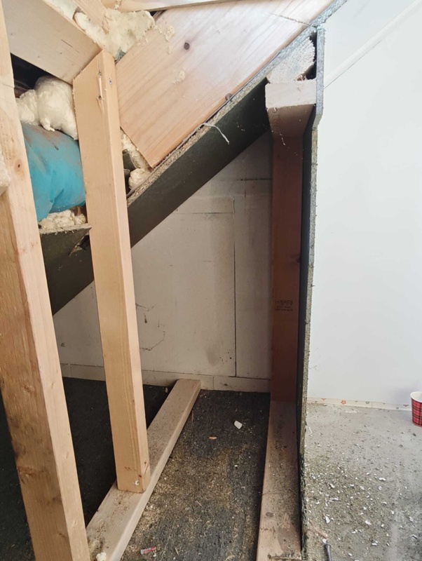

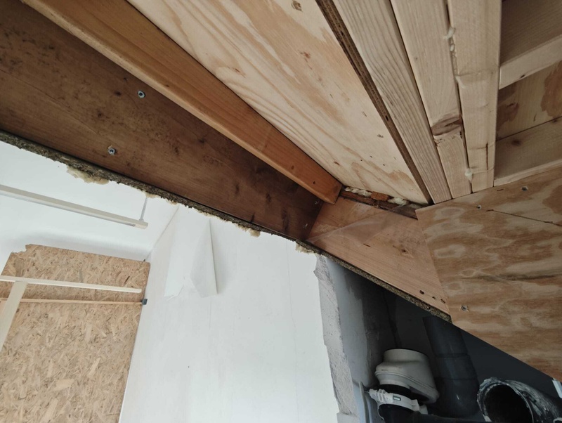

Ik heb 2 dakkapellen zonder afwerking laten plaatsen, omdat de wensen nog niet bekend was. Nu wil ik de dakkapel afwerken en zou ik willen weten hoe ik het best de knieschotten kan afwerken.
Ik kijk tegen de dakpannen en dakisolatie aan. Moet ik hier nog iets van demp remmende folie trekken voordat ik er spaanplaten of iets anders tegenaan vastzet?
Onder de isolatie ligt er folie, daarboven Isolatie vervolgens dakpannen en daarboven het lood.
Afbeeldingslocatie: https://tweakers.net/i/WJLsPPdCUFjh3YDe_KC9kczpwP8=/800x/filters:strip_icc():strip_exif()/f/image/4EqHJVzoyOvtBdSoXT9KJYJj.jpg?f=fotoalbum_large
Afbeeldingslocatie: https://tweakers.net/i/p3SV6ORisEKor63xUdH6JJTea8U=/800x/filters:strip_icc():strip_exif()/f/image/Lw3eedYxhjtwqG7p9qOt48Hs.jpg?f=fotoalbum_large
Afbeeldingslocatie: https://tweakers.net/i/O3wCGFTOSzOwGnDRcD9yA4UJTc0=/800x/filters:strip_icc():strip_exif()/f/image/Gw9BSwoEQfEGagCy5nk9AHoS.jpg?f=fotoalbum_large

@Eskiya Je kunt een constructeur vragen om een 'statische berekening van de raveelconstructie' te maken voor het plaatsen van een dakkapel. Omdat je alle tekeningen en gegevens van je dak hebt, hoeft die daar niet voor langs te komen verwacht ik en kost je dat niet de kop. Je hebt de gegevens van de dakkapel ook, moet lukken.
Wat je dan krijgt zijn tekeningen met hoe je dak moet worden aangepast. Dat is dan een vertrekpunt om te vergelijken met hoe het bij jou nu is achtergelaten.
De dakkapellen voegen niets toe aan de dakconstructie. De dakkapel draagt zichzelf en steunt verder op het dak en het verplaatste knieschot of wat daarvan over is.

Je thermische schil is daar onderbroken, met de loodslab/dakpannen als koudebruggen. Je haalt daar letterlijk een stukje buiten naar binnen, dus ja daar moet je wat mee.
Isolatie moet aansluiten tot op het hout/kozijn van je dakkapel, dam weer een dampremmende folie, daarna afwerken.
De dakkapel knallers die met de motorzaag een vierkant uit je dak zagen en er binnen een paar uur een paar mooie extra vierkante meters op hijsen hebben daar vaak geen oog voor :)
Met "doen we altijd zo" als universele onderbouwing.

Er is nog een heel bult aan dakisolatie wat ze destijds hadden achtergelaten. Kan ik dat hergebruiken om de isolatie te vullen?
De dampremmende folie hoeft denk ik alleen achter de timmeren platen neem ik aan?
Ik zie dat Miofol 2 verschillende dampremmende folie's heeft. de 100 S en 125 S. Maakt het nog wat uit welke ik gebruik?

Bij ons zit op die plek een dikke balk, net als de gordingen, om het gewicht te verdelen en extra gewicht van de kapel op te vangen (idem aan de zijkanten). Lekke opgeleverd dit.

Bijzonder dat dit zo is achter gelaten...(Heb ik het niet over dat het ansich niet afgetimmerd is maar puur met de dakpannen enzo...

Het was een bewuste keuze dat het niet afgetimmerd opgeleverd zou worden.. Maar dan is de vraag wat verstaat men onder "casco" ?? geen clue eerlijk gezegd. Het is door van Hattem Dakkapellen neergezet

Heb je een foto een paar stappen verder naar achter om goed te zien hoe dit geheel in elkaar past? Het lijkt er op dat er een stuk dakbeschot mist, maar ik ben benieuwd naar hoe de rest er uit ziet. Dampremmende folie heeft geen zin als daarna een dik gat volgt.

Damp-open folie - isolatiemateriaal (glaswol, PIR + naden afschuimen) er tegenaan, daar ook weer eventueel klimaatfolie tegenaan. Dan aftimmeren met hout en/of vezelplaat of direct gipsplaat.
Maar ziet er uit alsof het beter door een professional gedaan kan worden die dit vaker netjes gemaakt heeft.
Anders zit je zelf met een flink (onzichtbaar) gat in je isolatie.

Bij ons was het ook niet afgetimmerd, maar het dak moeten ze wel gewoon dichtmaken en de isolatie moet ook aan de minimale eisen van het bouwbesluit voldoen. Dit is gewoon niet zoals het hoort.

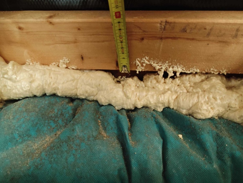

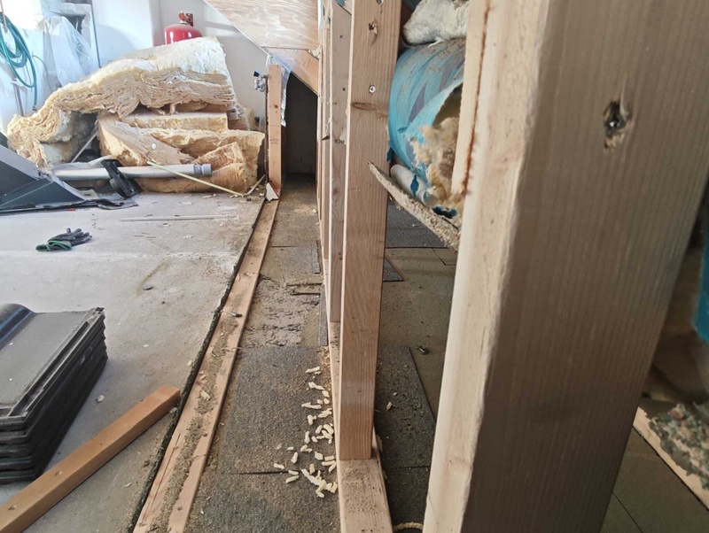

simon schreef op maandag 14 september 2026 @ 16:24:

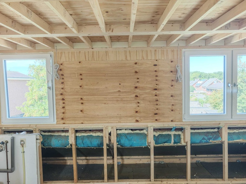

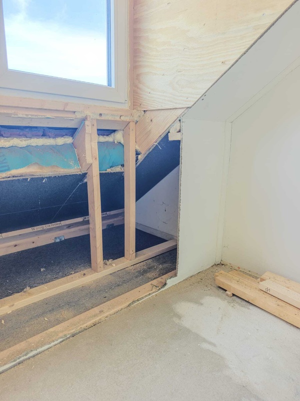

Omdat ik daar niet dagelijks ben, post ik de foto's die ik op mijn telefoon heb.

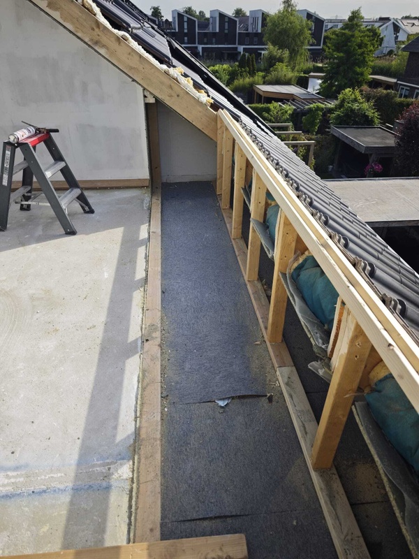

Afbeeldingslocatie: https://tweakers.net/i/F5QV2iN5k7ARe_Sj1HyFrxzpgCI=/x800/filters:strip_icc():strip_exif()/f/image/HAU9eGG65MWgFhoPxatDcBe0.jpg?f=fotoalbum_large
Afbeeldingslocatie: https://tweakers.net/i/HNyrw02MM5fZSBO5dH8euX64_vQ=/800x/filters:strip_icc():strip_exif()/f/image/jAdaJj3sPlwFkad6H5v77997.jpg?f=fotoalbum_large
Afbeeldingslocatie: https://tweakers.net/i/VN7aj782IPV14e4hhyjmdPEUOSs=/x800/filters:strip_icc():strip_exif()/f/image/Wmx7UKlxCoDOmmrlvjruagpQ.jpg?f=fotoalbum_large
Afbeeldingslocatie: https://tweakers.net/i/qN2mWf9yOmNzpcm37irfQnFDi0Q=/800x/filters:strip_icc():strip_exif()/f/image/l20cMJ6qcoPkHd6pMcvDe7al.jpg?f=fotoalbum_large
  • Eskiya
  • Laatst online: 13:09

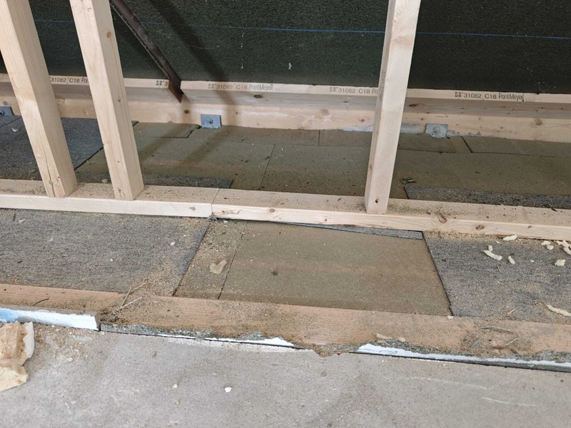

Ze hadden de knieschotten verplaatst maar de oude knieschotten laten staan. Laatst voor de zekerheid gemaild en gevraagd of de oude knieschotten straffeloos kan verwijderen. Ze gaven aan om toch maar een extra constructiebalk/staander onder de schuine gedeelte te plaatsen, voordat ik het zou verwijderen.
Van de week een mastiekblok gekocht, zodat ik dat bovenop een ligger op extra staanders kan plaatsen.
Werkelijk geen idee of dit allemaal onder casco valt of casco oplevering ook nog minimale eisen heeft.

Ze hebben in ieder geval een enorme koudebrug gecreëerd. Ik snap niet heel erg goed waarom dit zo opgeleverd is. je hebt nu een complete onderbreking van zowel een folie aan de buitenzijde als isolatie. Die dakpannen die je ziet moeten er af, er moet een folie tussen je dakkapel en je dakbeschot komen. Dan moet daar onder geisoleerd worden. Dit is wel een karige definitie van casco. Dit is iets meer werk dan netjes afwerken.

Even los van de afwerking maar zoals @Wilke al zegt zie ik geen draagbalken geplaatst. Bij ons zijn er na plaatsing dakkapel 2 geplaatst; 1 onder (net onder het uitgezaagde deel wat zichtbaar op je foto's) en 1 boven (net boven het uitgezaagde deel) om de dakconstructie op te vangen.
Ik zie geen foto's van de bovenzijde, dus geen idee of er daar mogelijk wel 1 geplaatst is.
Ik ben geen constructeur, maar ik heb destijds van onze aannemer begrepen dat deze in bijna alle gevallen nodig zijn i.v.m. mogelijke verzakking van het dak.

De knieschotten dragen nu zowel de dakkapel als wat over is van de regels of sporen (de dikke rechtopstaande houten planken die normaal van de nok naar beneden lopen - ter hoogte van de dakkapel zijn die natuurlijk doorgezaagd, dat kan ook niet anders). Dus uiterst belangrijk om die in de huidige toestand niet zomaar weg te halen. Het dakbeschot zal nu nog zorgen voor enige stabiliteit in horizontale richting, maar een echte steunbalk mist.
Ik zie ook aan de zijkant van de dakkapel iets dat lijkt op een regel (zal bij de zijkant van de kapel horen), maar die is onderaan afgezaagd en rust dus nergens op, op zijn best zit die nog vast aan het knieschot dat daar staat. Dus waar dat dan op afdraagt, mij een raadsel.
Dit ziet er uit als gebeun eerste klas als ik eerlijk ben. Let op dat ik verre van een constructeur ben, maar als je die hierbij haalt vermoed ik dat die van kleur verschiet.
Is wel te redden maar zo opleveren kan echt niet - zie idd het al gerefereerde bouwbesluit qua isolatie-eisen alleen al, dit kan daar nooit aan voldoen (en ook nog niet bijna).
En constructief zie ik niet dat het meteen instort ofzo, hangt er ook van af hoe het er aan de bovenkant uitziet en hoeveel dak er nog boven zit, maar dat het zo wel goed komt kun je ook niet zeggen.

even afgezien van draagbalk of niet want die zie ik volgens mij gewoon zitten al is die wat dunner dan ik zelf zou willen.
Als je die blauwe folie omhoogtrekt en vastzet aan het hout onder je kozijn dan kun je daar de oude, verwijderde isolatie tegenaan zetten. dan is het iig weer winddicht en geïsoleerd. dan kan je daarna verder opbouwen.

Niet echt bemoedigd allemaal. Maar echt wel waardevol.
Nu heb ik als leek natuurlijk geen poot om op te staan, omdat ik niet weet of dit nou een gebrekkige oplevering is of dit de definitie van casco is voor de dakkapelzetter.
Wat is nu verstandig? Hoe zou ik dit onderbouwend kunnen aankaarten bij de dakkapelzetter?

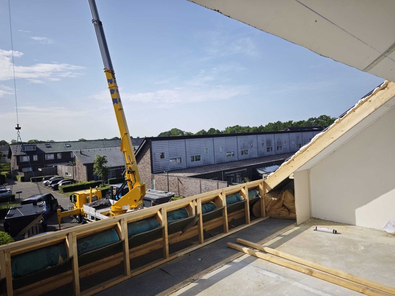

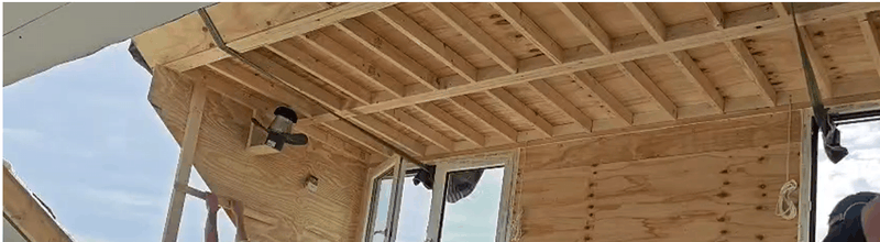

Ter referentie, hier de beste foto die ik zo snel kon vinden. Dit is een dakkapel over 2 kamers. Er zijn later nog knieschotten in gemaakt, maar zoals te zien blijft het ook staan (hangen?) zonder.
Afbeeldingslocatie: https://tweakers.net/i/XkwMVUqXD69-6-y4wgyo84GgfnU=/800x/filters:strip_icc():strip_exif()/f/image/3i2CyFEuZZjBM1ctArHBbMbB.jpg?f=fotoalbum_large
Zoals je kunt zien zit er een dikke balk, denk a la 18x10 cm of dergelijke orde "lomp", die een verwijderde gording (een balk die origineel in diezelfde horizontale richting het dak bij elkaar hield) opvangt. Aan de linker en rechterkant, kun je hier niet meer zien, maar achter dat dunne zijschot van de dakkapel, zit exact zo'n balk, evenals aan de bovenkant. Er is dus eerst een frame gemaakt van dikke balken precies langs de randen van de plek waar - inderdaad lomp met een elektrische kettingzaag en in minder tijd dan dat jij je bakje koffie op hebt - even daarvoor een gat is gezaagd. Deze balken zitten dus uiteraard schuin, want gezien vanuit het dakvlak zijn ze "recht"; gordingen lopen precies zo. Daarna werd de dakkapel daar ingetild en aan bevestigd (komen o.a. veel grote spijkers aan te pas). Bij jou is zo te zien alles in het werk gemaakt, waar uiteraard helemaal niets mis mee is, mits je het goed doet.
De schuine balk onderaan sluit aan op het bestaande dakbeschot aan de binnenkant. Het maakt eigenlijk het dak gewoon eerst weer een geheel, een "bak" met vier kanten van dikke balken. Aan de buitenkant zit schuin naar onder die balk uiteraard het isolatiemateriaal (hier 10 cm steenwol), panlatten, dakpannen enz. zoals het dak daarvoor ook was. De randjes zijn dicht gepurd na het plaatsen van de kapel in dit frame van balken zodat het niet tocht, en afgeplakt met tape.
Nu wil ik verder niet claimen alle manieren te weten waarop het "kan" of "hoort", maar ik vond het er logisch en stevig uitzien. Dit is hun definitie van "niet aan de binnenkant afgewerkt", a.k.a. vanaf dit punt zelf succes met gipsplaten e.d.

Bij @Eskiya zie ik een 2x4" balk (of iets in die orde) die de zelfde functie moet hebben. @Wilke jouw balk is een stuk substantiëler. Ik weet niet of het nodig is om naar die dikte te gaan, maar het kan zeker geen kwaad. Bij @Wilke is de balk haaks op de balklaag geplaatst. Bij @Eskiya is die tegen de dakhelling in geplaatst.
Zo'n 2x4" balk kan best wat hebben, half amerika is er mee gebouwd, maar het is voor de overspanning wat aan de krappe kant.
De afwerking ziet er bij @Wilke ook netter uit.
De folie gewoon omhoog trekken en vast zetten zoals @No Hands suggereert zou ik niet doen, ik zou dat van buiten af doen en netjes aftapen. Maar eigenlijk vind ik dat de aannemer dat zelf moet doen.

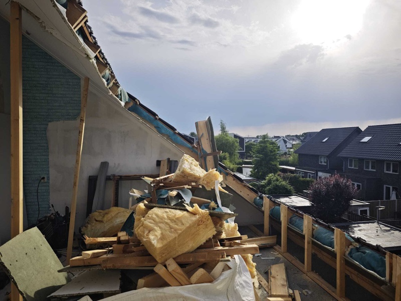

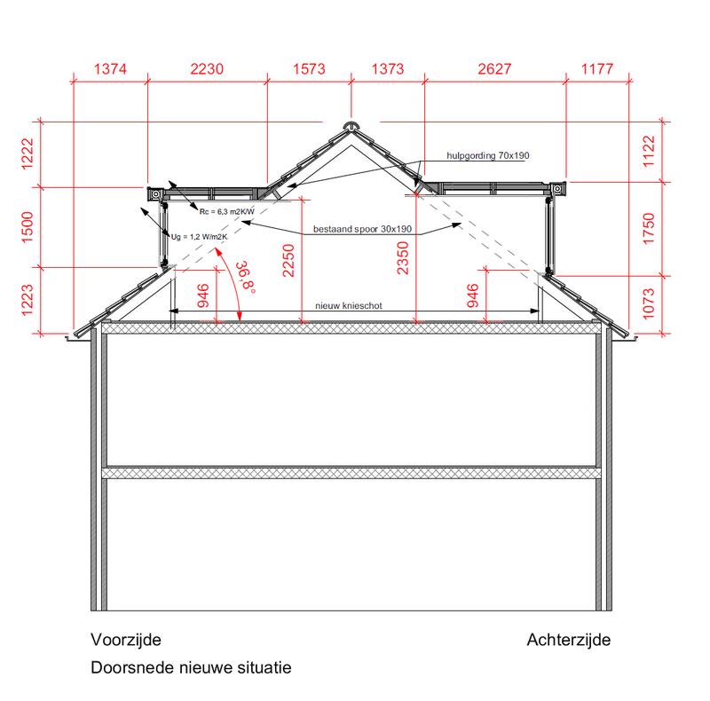

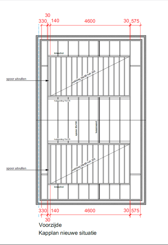

Ik heb mijn twijfels bij de bouwfysische en constructieve kwaliteit van het werk. Daar lijkt weinig van te kloppen.
Jouw dak ziet eruit als een sporenkap, daar lopen de balken (sporen) in je dak van de nok naar de goot. Het knieschot is constructief, die zorgt dat ie balken niet doorzakken. Dat is zorgvuldig berekend, je kunt dat niet zomaar verplaatsen. Doe je dat wel of haal je ze weg, kun je doorzakking verwachten.
Bij jou zijn er een stuk of 8... 10? sporen doorgezaagd als ik op foto tel. Wat over is gebleven zijn de buitenste sporen, die je op de 1e foto van jouw post 16:39 ziet. Die dragen nu het gewicht van je dak, houden ook het dak tegen wat aan de andere kant zit --> / \. Dat zijn nu 2 puntbelastingen geworden. De vraag is of die buitenste sporen zijn verstevigd. En zie je die onderste metalen ijzers onderin de hoek? Die zitten er niet voor niets. En de buitenste twee, moeten nu het hele gewicht dragen, die zullen wel verstevigd moeten worden.
Tja.. eigenlijk wil ik je adviseren: bel een constructeur. Leg uit wat er is gebeurd. Laat die berekenen of dit goed gaat. Als ik zie hoe ze om zijn gegaan met je isolatie schil en dampopen folie... zorgwekkend.

Bedoel je dat dat knieschot constructief was? Dat lijkt mij heel sterk, in ieder geval niet in de huidige uitvoering. Ik vermoed dat dat knieschot 't min of meer wel geworden is. Maar ik vermoed niet dat het knieschot ooit constructief geweest is. Dan zou je daar niet die lullige balkjes voor gebruiken, dat overdimensioneer je dan wat. En een knieschot is voor een sporenkap niet nodig. Neemt niet weg dat de nieuwe constructie er inderdaad gammel genoeg uit ziet om 't aan een constructeur voor te leggen.

Vind de manier van oplevering van @Wilke zeker netter en had eerlijk gezegd ook een ander beeld bij wind en waterdicht. Waterdicht is ie wel maar niet bepaald winddicht als ik voor de knieschot hurk/zit.
Morgen maar eens op zoek naar een lokale bouwkundig adviseur. Die op korte termijn beschikbaar is. Dus mocht iemand een bouwkundig inspecteur/adviseur/constructeur weten in de regio Deventer dan hou ik mij aanbevolen. Wellicht voelen ze zich op de tenen getrapt als ik een keuring door een derde partij laat uitvoeren ipv eerst contact met hen op te nemen. Aan de andere kant zou ik ze dan op hun blauwe ogen moeten geloven, als ik geen omafhankelijke expert inschakel.
Het ironische is dat ik via het grote dakkapel topic op GoT en positieve ervaringen van collega's bij dat bedrijf uitgekomen ben 8)7

Als een constructeur of bouwkundig adviseur dit (op papier) beoordeelt en adviseert wat nu te doen, heb je in elk geval iets om de bouwer mee om de oren te slaan. Denk een verstandig plan. Zal een €300 - €500 moeten kosten of iets in die geest denk ik.
Als je bouwtekeningen van het dak en het huis beschikbaar hebt (verdiepingsvloer, muren zijn ook relevant, wijze van bevestiging van het dak), scheelt dat zo iemand tijd. Dus even uitzoeken. Meestal opvraagbaar bij de gemeente (soms tegen geringe betaling).

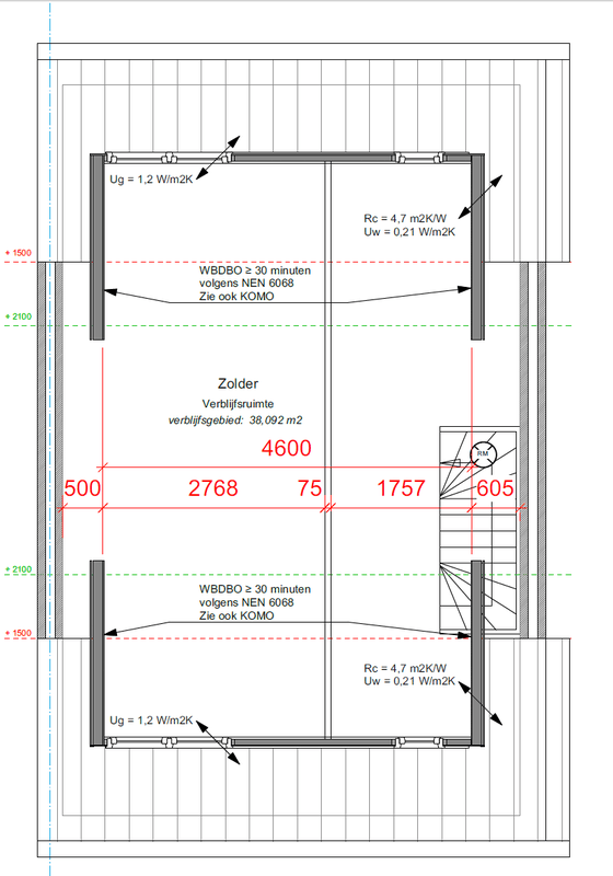

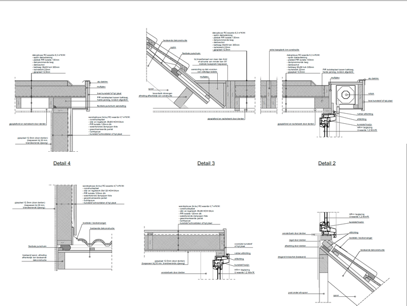

Wil het bedrijf niet zwartmaken of wat dan ook maar probeer feiten en kwaliteit van het product te achterhalen.
Keuze voor hen was destijds gevallen, omdat ze oa ook aangesloten zijn bij Vlok, komo, skg enz enz. In de offerte staat we wel iets van een specificatie maar daar wordt je ook niet wijzer van.

Ik zou bij jouw uitvoerder aangeven dat je ernstige twijfels hebt over het winddichte niveau van deze afwerking. De foto (de eerste) van de pannen en open connectie met de buitenlucht waarop iedereen hier aanslaat kun je daarbij gebruiken. Geef ook aan dat je overweegt hier een deskundige naar te laten kijken. Speel open kaart: vertel welke reacties je hier op het forum krijgt en dat je daar iets mee moet.
Mocht het tot een discussie komen, dan heb je aantoonbaar het bedrijf de gelegenheid gegeven om te reageren op jouw bedenkingen. Bewegen ze niet mee dan kun je gerust verder gaan met derde ter zake kundige partijen. Bewegen ze wel mee, dan ook.
En Oh Ja, doe het via mail of post.

Los van die constructie die wel/niet gecheckt moet worden...
Als je een dakkapel laat plaatsen excl afwerking binnenzijde, dan betekent dat niet dat de isolatie binnen ook niet hoeft aan te sluiten en je zo je hand naar buiten kunt steken.
Dit voldoet gewoon niet aan de normen.
Isolatie is niet zo heel ingewikkeld om op te lossen, maar in principe iets dat het bedrijf zou moeten doen.

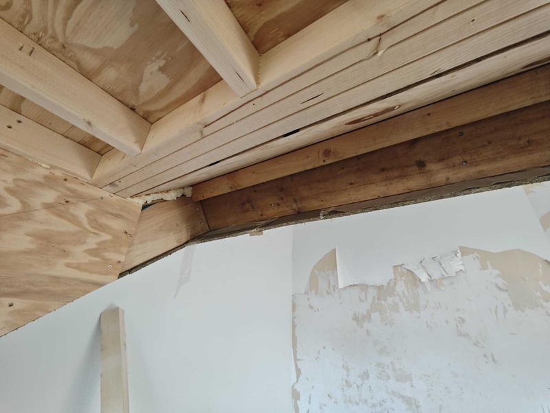

Hierbij nog extra foto's. Op de foto's is het niet duidelijk te zien maar de spaanplaten in de knieschot lijken wel een beetje verzakt. Weet niet of dat een gevolg is van de gebruikte constructie.
Afbeeldingslocatie: https://tweakers.net/i/n4e1bqgd4CZ2ZfbggsVITfrP5zs=/800x/filters:strip_icc():strip_exif()/f/image/YaKasMMkHPbrWmxcSWo6gQRS.jpg?f=fotoalbum_large
Afbeeldingslocatie: https://tweakers.net/i/RPa6tRmAe5oHzZJFcifgB5jw9Bc=/800x/filters:strip_icc():strip_exif()/f/image/LdkNy7Whf8q6r1uuLZxHfH2L.jpg?f=fotoalbum_large
Afbeeldingslocatie: https://tweakers.net/i/OWPE2R2QLB0MjTo4FN-dhj95cCI=/800x/filters:strip_icc():strip_exif()/f/image/XCF91ucnaQZmtQhQAch9mMAf.jpg?f=fotoalbum_large
Afbeeldingslocatie: https://tweakers.net/i/M3I85TaC8gcI5rghreKX8JBOjio=/800x/filters:strip_icc():strip_exif()/f/image/PgjTtD5OZlUJJPDGW7lTzNgw.jpg?f=fotoalbum_large
Afbeeldingslocatie: https://tweakers.net/i/6dEIgSCRYZ_X9Dvtedbn2XxQm-U=/800x/filters:strip_icc():strip_exif()/f/image/NlSHfAFrBd1V7DxQEzZZPlQY.jpg?f=fotoalbum_large
Afbeeldingslocatie: https://tweakers.net/i/F0KqjeMGJu9nUJzqgAZjPci_Qkk=/x800/filters:strip_icc():strip_exif()/f/image/J7gKPa5Et4YTgpCxrbqySBKK.jpg?f=fotoalbum_large
  • djluc
  • Laatst online: 19:04
Het is lastig zo te beoordelen van die foto's maar het ziet er apart uit. Die laatste foto is ook heel interessant, geen idee hoe die balk gedragen wordt.
Heb je geen tekening/ontwerp o.i.d. ontvangen bij de offerte en waren er geen voorwaarden betreft een bouwkundige beoordeling van de dakconstructie?
Edit: Zit daar een CV ketel in de hoek of is dat nog niet aangesloten?
[ Voor 10% gewijzigd door djluc op 15-09-2026 10:35 ]
  • Eskiya
djluc schreef op dinsdag 15 september 2026 @ 10:35:
Ik had nog foto's gemaakt toen ze bezig waren met de plaatsing.
Afbeeldingslocatie: https://tweakers.net/i/EfwCVKcuTOsvS1YsfsGYyGg61Gk=/800x/filters:strip_exif()/f/image/sFPyEHJVMZNoYp301q1e2CGz.png?f=fotoalbum_large
Afbeeldingslocatie: https://tweakers.net/i/o4gl7gdoKVllvbNkBVRHYhj1uKI=/800x/filters:strip_icc():strip_exif()/f/image/fqN2VIXCGCHQZvpUZI3oUO8Q.jpg?f=fotoalbum_large
Afbeeldingslocatie: https://tweakers.net/i/Fk-tD55CP4tV8b8_0wnDNzIfg8U=/x800/filters:strip_icc():strip_exif()/f/image/AJAZNYsy3GRQb7aXHZnW9GBT.jpg?f=fotoalbum_large
Afbeeldingslocatie: https://tweakers.net/i/l7UYK8o58XWsiNbKryXQT7D42Mw=/800x/filters:strip_icc():strip_exif()/f/image/smsB2rSGi9qfr3XpzwpPW40x.jpg?f=fotoalbum_large
Afbeeldingslocatie: https://tweakers.net/i/8-1e45jXSONi9blCc2gEdrHrsbg=/800x/filters:strip_icc():strip_exif()/f/image/Rj7h4hGFyQivCWKTyr3T1odV.jpg?f=fotoalbum_large
  • djluc
De details zijn moeilijk te beoordelen. Er zijn foto's van beide dakkapellen maar ze zitten door elkaar lijkt het. Als je het online wilt bespreken denk ik dat je ze echt goed moet groeperen per dakkapel.
Wat bij 1 dakkapel lijkt het alsof het buitenste spoor (dus naast de opening) nog volledig doorloopt. Terwijl op andere foto's ook het spoor buiten de opening afgezaagd lijkt te zijn.
Ook is het handig als je de foto's in volgorde hebt. De tijdelijke ondersteuning van het dak tijdens de werkzaamheden oogt wat fragiel en lijkt reeds doorbuiging te hebben. Maar het is niet op te maken uit de foto's of dat uiteindelijk weer allemaal goed is gekomen.
Gezien het ook aan de voorzijde is: Had je ook geen vergunning nodig? Bij die aanvraag zouden ook tekeningen moeten zitten.
Je moet echt iemand op locatie het geheel laten bekijken, bij voorkeur een constructeur. En dan zorgen dat je de map met foto's per dakkapel hebt + dat alles goed open ligt zodat je alles goed kan zien.

  • Snelletomaat
  • Registratie: Januari 2019
  • Laatst online: 14:37
simon schreef op maandag 14 september 2026 @ 22:43:
Ja. Bij een sporenkap is het knieschot vaak onderdeel van de constructie. Zie het als een kostenbesparing om met dunnere, lichtere en goedkopere sporen te kunnen werken in het dak zelf.

Ik heb de documentatie uit het omgevingsloket gevist.

Top! Heb je ook meteen de originele bouwtekeningen gedownload?
  • tweemetervent
  • Laatst online: 21-11 05:36
Op detail 3 (bovenste) staat een "inbrengen bovenbalk" aangegeven, maar ik zie die balk niet op de foto's vd dakkapel. Edit, ik zie hem nu op een foto.
detail 2 (onderste): Ook zie ik de balk ter plaatse van het knieschot net onder de voorzijde vd dakkapel, niet op de foto's terug.
Detail 4 onderste: ik zie de balk onder de zijwang vd dakkapel niet terug, of maar half, op de foto's. Ik kan trouwens de tekst niet lezen vd details wat daar bij staat. Edit: aan de ene kant zou dat het spoor moeten zijn, aan de andere kant een 'uitgevulde' spoor die tussen de 'bovenbalk' en de balk boven het knieschot zit. De wang kan nog steeds op het spoor liggen, daar niet van.
Het is niet uitgevoerd volgens de details zoals aangeleverd. Geef dat aan en dat je hen gelegenheid geeft om dat alsnog te doen.
Daarnaast liggen de twee dakkapellen op twee sporen. Lijkt wat fragiel. Zijn daar berekeningen van gemaakt?
[ Voor 24% gewijzigd door tweemetervent op 15-09-2026 18:45 ]
  • Plint
  • Laatst online: 18:51
Poeh, ik schrik hier toch wel van. Ook de foto's van tijdens de plaatsing, met een paar balkjes het hele dak stutten, en dan zaagerdooheen?
Je hoort gewoon eerst een rafeelbalk over de hele lengte van de dakkapel te plaatsen aan de boven en onderkant van de dakkapel die het gewicht van de dakconstructie overbrengt. Dit ziet er gewoon link uit en tijdens de bouw ook gewoon onnodig kans op verzakking of verzetting van het dak..Het knieshot hoor niet het dak en dakkapel te dragen.
Nu lijkt het dakkapel wel een rafeelbalk aan de bovenkant te hebben in de dakkapel, maar vraag me af hoe deze dat bevestigd is aan de huidige contstructie?
Anyway, goed om een derde partij hier naar te laten kijken.

  • PtrO
  • Laatst online: 16:37
Die onderste foto baart (mij) toch wel wat vraagtekens met dat ik vermoed dat de dakkapel zelf daar nauwelijks een constructieve toevoeging lijkt te bieden.
Ladinkje ijs/regen en je kan verwachten dat het mettertijd gaat inzakken.
De onderzijde daarvan lijkt mij geen issue omdat de knieschotpaaltjes - feitelijk conform sporenkapplan - het kozijn daar wel opvangen.
NB: dat constructeurs er ondanks afspraak van afzien kan zijn omdat ze niet betrokken willen worden in een touwtrek dispuut en/of andermans aan te vechten sores.
Je hebt dan twee sporen: sws oplossen en evt (imo hopeloos) aanvechten, DIY is hier helaas nofi (ook met RB) voor DIY:
1) Het issue om de boel constructief op (laten) lossen waarvoor je imo het beste een lokale aannemer er naar laat kijken die je dan flink wat laat (bij)verdienen.
2) Het formeel aanvechten; en in die weg het afhandelen waarbij je heel veel werk zult moeten gaan steken in bewijstlast(en) en veel gestresste vingerwijzingen.
Met dit laatste zal ook een aangetrokken aannemer niet graag meegesleurd worden (om zo elders een "collega" af te vallen).
Ik zou gaan voor het eerste, het verlies nemen en in overleg met een kenner, de boel iig constructief goed oplossen. Veel daarin kan je mogelijk zelf doen door desnoods een dikke gordingbalk met die weet die via een tussenmuur (met daarin een weggewerkte spanbeen) laten afrusten.
