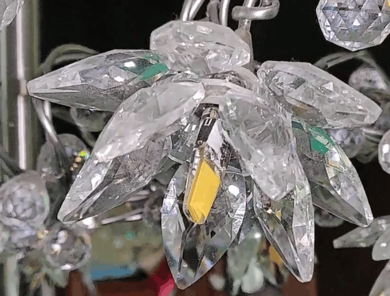

We hebben thuis een hanglamp die origineel met 12V halogeen G4 was uitgerust. Verleden jaar heeft de transformator het begeven en heb ik van de gelegenheid gebruik gemaakt om de boel naar LED om te bouwen. De lamp bevat nu dus:
  • 12 x Calex G4 LED 2W 230Lm 3000K 12V Dimbaar
  • EcoDim Led driver dimbaar 0-25W 12V DC
De dimmer die ik gebruik is
Shelly Pro Dimmer 2PM.
Best tevreden van de lichtopbrengst / de kleur van het licht.
Jammer genoeg is het al een tijdje aan de gang dat deze Calex ledjes het 1 voor 1 beginnen te flikkeren. Ik ben momenteel bezig om vervanging te vragen voor het 8e ledje wat dit probleem heeft. De webshop waar ik de ledjes gekocht heb, heeft ze tot nu toe zonder problemen omgewisseld, maar ik twijfel toch over de kwaliteit van deze G4 Calex ledjes.
Ik zou deze dus willen vervangen door een ander merk/type.
Misschien ben ik op zoek naar de naald in de hooiberg, maar ik heb ook nog eens specifieke eisen. De hanglamp hangt boven de eettafel, waar ook aan gewerkt wordt, dus 3000K is de minimale lichtkleur.
Hierbij komt dat de ledjes zeer goed zichtbaar zijn (de ledjes hangen in een soort glazen bloempjes), dus liefst een COB design.
Afbeeldingslocatie: https://tweakers.net/i/KfVdQZph1vr_SFaxS9MXu5dQqf4=/fit-in/4000x4000/filters:no_upscale():strip_exif()/f/image/EcvvsnYTpF4D3sWboid0WkPa.png?f=user_large
  • 200 lm
  • >= 3000K
  • dimbaar
  • COB of iets wat "esthetisch" is
Zijn er mensen die betere ervaringen hebben met (andere) G4 ledjes? Of is G4 en betrouwbaarheid nu eenmaal iets wat (nog?) niet onder controle is? Ik weet dat warmte(afvoer) bij deze ledjes een probleem kan zijn, maar zoals jullie kunnen zien, zijn deze ledjes niet afgesloten en zouden ze hun warmte goed kwijt moeten kunnen.

Ik heb hetzelfde gedaan... ombouw naar LED van een origineel halogeen armatuur... En ik ben er vanaf gestapt... Bleef G4'tjes eten... ook van zogenoemd A-merk (Osram)
Het zou aan de dimmer - lampjes combi kunnen liggen - Fase aansnijding vs fase afsnijding dimmen... De ene lamp wil het ene, de andere het andere... en het verkeerde sloopt de lampjes... Maar dat was zo slecht gedocumenteerd dat ik het niet uit fabrikanten kreeg.
Ik had een wat minder speciaal armatuur, dus gedumpt voor iets met E27 ;-)

Ik had al schrik dat ik dergelijk antwoord ging krijgen. ;(
De combinatie dimmer/led driver/lampjes zou goed moeten zijn, alles is fase afsnijding, ook zo bevestigd door de leverancier.
Jammer genoeg is een ander armatuur of fitting geen optie voor mij. De leverancier heeft niet echt een alternatief G4 ledje voor mij in zijn assortiment (te geel, te dit, te dat, ... ;) ), dus ga ik de vier kapotte die ik nu heb, toch maar weer vervangen door dezelfde. Als de ledjes niet meer onder garantie vervangen worden, ga ik misschien toch de lijdensweg aan om proefondervindelijk een beter ledje te vinden ...

Hier in de keuken ook halogeen vervangen voor LED. DC-omvormer bijgekocht (12V) en lampjes van Ali, huismerk van de bouwmarkt of van Philips.. Ze begeven het allemaal.

Hier hetzelfde verhaal met drie spots onder de keukenkastjes. Uiteindelijk het hele spul maar vervangen door een lange LED lichtbalk.
De twee LED G4’s in de afzuigkap/wasemkap houden het dan wél weer langer vol...

Hier ook met G4-lampjes van Avide, zonder dimmer. Ik denk dat het gebrek aan koeling een probleem was. In de maat G4 is er weinig ruimte om warmte kwijt te raken, zeker als er nog iets van een afdekking overeen zit.
Als je het niet erg vindt om te knutselen, kan je W5W-lampjes van pootjes voorzien en inbouwen. Zulke lampjes zijn bedoeld voor in de auto en zijn in allerlei varianten te koop. Hoe dat met je nieuwe driver samenwerkt, weet ik niet. Het zou zomaar eens goed kunnen werken, omdat je driver al 12 V gelijkspanning geeft. Sommige van zulke lampjes bevatten een extra weerstand om het stroomverbruik op te krikken, zodat de auto het lampje niet als defect beschouwt. Die weerstand kan je eraf breken.
