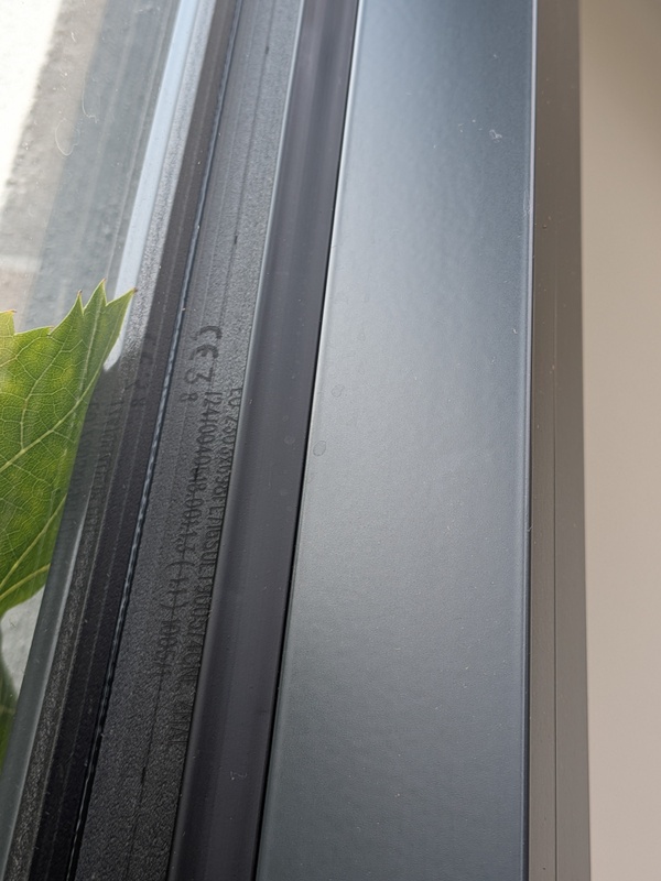

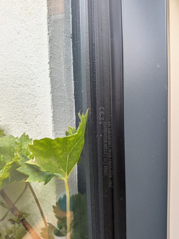

Hi Tweakers,
De vorige bewoners hebben in 2024-2025 een nieuwe buitendeur geplaatst (harmonicadeur), maar in het glas kan ik nergens vinden of het HR++ glas betreft of niet.
Ik heb wel de volgende codes in de ruit gevonden, maar er staat nergens HR++.
EO 2303x698 FL/16SULT9005/4ONE ZMAL /24/0040518.001.1.3 (1.1) 1005/1.
Verder staat er ook in de ruit; Swisspacer Ultimate 047605Y.
Het zit in een Aluprof kozijn, K009187 - R90056500F.
Nu wil de energieadviseur (voor herziening energielabel i.v.m. rentekorting) waarschijnlijk bewijs hiervan.
Kunnen jullie hier iets meer over zeggen?
Afbeeldingslocatie: https://tweakers.net/i/LDD7LGorA2dxyDaC9CJThi5MCxw=/x800/filters:strip_icc():strip_exif()/f/image/TscWVyIPGXHfDcQnxXN0oVC7.jpg?f=fotoalbum_large
Afbeeldingslocatie: https://tweakers.net/i/63xsm5PSdhtzt_Km42OiBrqK8ow=/x800/filters:strip_icc():strip_exif()/f/image/ReszG9QPTeAiNO1kgFlEA8Be.jpg?f=fotoalbum_large

1.1 is de U-waarde.

Het zou wel heel vreemd zijn om een warm edge spacer te gebruiken zonder HR++ glas.
En je kan natuurlijk een aansteker of lampje pakken om de kleuren van de reflecties te bekijken.
Ik zou kijken of er een sticker van de fabrikant of kozijnboer in het kozijn staat en die opbellen.

"HR++(+)" is iets Nederlands (zonder al te gespecificeerde definitie), dat zul je dus niet gauw vinden op in het buitenland geproduceerde producten. Je moet zoeken naar een U waarde of iets anders dat de isolatie in standaardeenheden kwantificeert.
1.1 zou mijn eerste gok zijn. Geen onlogische waarde voor recent HR++ glas.
