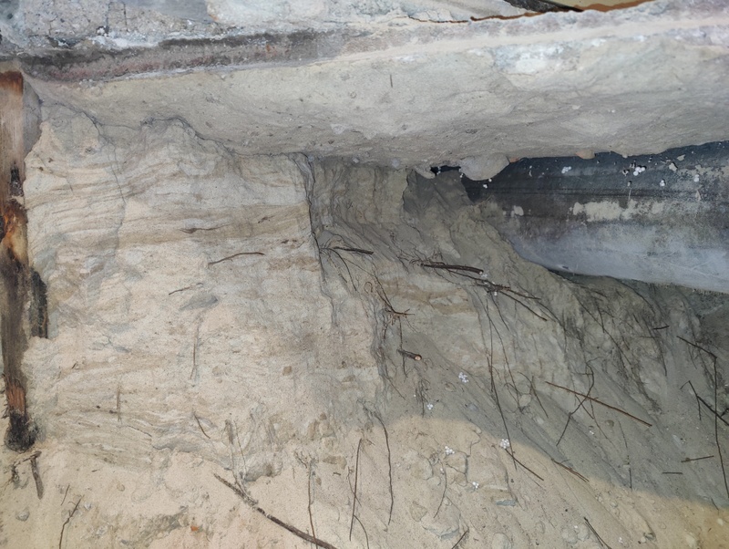

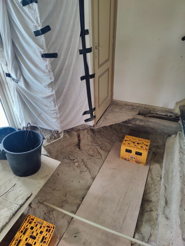

In ons mooie klushuis, bouwjaar 1962, zijn wij afgelopen weekend enthusiast begonnen aan het leegscheppen van de benedenverdieping.
Het doel is uiteindelijk om +/- 50cm schuimbeton te laten storten met daarop vloerverwarming.
We wisten het wel, maar toch even vergeten: de muur van de wc is geen draagmuur, en is ook niet gefundeerd. (Lang leve de bouwtekeningen!). Het probleem, wat wij dus een beetje vergeten waren, de nieuwe meterkast zit dus gemonteerd op die muur. Enexis is helaas al langs geweest voor de 3 fase aansluiting, en om die nu opnieuw te laten komen?
Affijn: we zijn gestopt, dus gebruik maken van het toilet voelt nog soort van veilig.
Wat willen/moeten we nog doen?
-wc renoveren, inclusief rioolaansluiting. Dit betekent dat de vloer daar eigenlijk ook uit moet.
-de grote buis op de foto's is asbest, aldus de bouwtekeningen. Hier is nog geen officiële asbestinventarisatie voor gedaan, want mja, ik heb het al op papier?
- het liefste willen we het stuk van de wc ook volblubberen met schuimbeton. Daarna nog een paar lusjes van de vloerverwarming.
- eigenlijk moet de muur van de meterkast dus blijven staan, maar deze mag naderhand nog wat verlengd worden. Wij zijn wat langer en willen het hokje wat dieper hebben, wat prettiger voor de knietjes.
De muur staat eigenlijk kaal op het (hele losse fijne zand). Dit is een laag van pak m beet +/-40 cm. Daaronder zit steviger wit/geel zand, hier durf ik nog wel wat als 'fundering' op te zetten.
Heel eerlijk, ik durf even niet te zeggen hoe nu verder.
Mijn vragen aan jullie:
Hoe gaan we veilig de omgeving afgraven zonder dat de muur naar beneden komt zetten?
Wat is de gemakkelijkste manier om dit te doen, maar ook om het geheel te stutten?
Kan ik dit meenemen in het stukje omkisting van het Enexis gedeelte (gas en stroom)
Andere tips?
Ik beantwoord graag de vragen!

Zit de meterkast inclusief meter bord aan een houten plaat? Dan zou ik die gewoon laten zweven en de wand er achter weg breken en later er achter opnieuw opbouwen.

De elektra aansluiting is een paar weken geleden geheel vervangen/gesaneerd door Enexis, inclusief nieuwe kabel. Ik hoop dat dit de komende tientallen jaren niet meer vervangen hoeft te worden :)
@djluc de asbest buis staat op de planning om verwijderd te worden. Welke mantelbuizen bedoel je wat ik zou moeten aanleggen?
@Makrolon de groepenkast zit op 1 houten plaat, die is losneembare. De meter zit ergens bevestigd op schrootjes, geen idee hoe stevig dat gaat blijven als ik de muur weghaal?

Ophangen aan de verdiepingsvloer, dat wordt in de schuimbeton wereld vaker gedaan met meterkasten, trappen etc. ik zou alle houtjes aan elkaar prusten (bv met een plaat of een balk) en hem ophangen. dus stukje muur weghalen, dan waar je bij kan aan elkaar maken en dat eventueel herhalen totdat alles aan elkaar zit en hij ogehangen is. Er worden ook wel eens korte muurtjes, deuren en zelfs hele keukens opgehangen, maar zelf zou ik alleen de meterkast plaat doen en lekker alles nieuw eromheen. zeker als je weinig idee hebt van constructie.

Als de muur moet blijven staan dan zou ik die zelf stutten met beton. Eronder vlak maken op een paar plekken, van onderen een paar gaten boren in de muur, betonijzer erin met chemisch anker, betonijzer in de poer, bekisting plaatsen, beton storten, goed trillen om het beton te laten vloeien, en dan uit laten harden.
Bij twijfel, een constructeur inhuren. Hoeft niet heel duur te zijn, maar een beetje shoppen helpt zeker.
Als je besluit de muur toch weg te halen / opnieuw te plaatsen, de houten plank waar de groepenkast op zit kun je ook tijdelijk aan het plafond bevestigen.

Je eigen verdeelkast is makkelijk zelf tijdelijk te verwijderen. Het meterbord en de netaansluiting zitten op een apparte plaat. Die kan je toch met wat balkjes vastzetten tegen de buitenmuur?
De grond onder de muur deels weghalen. Paar betonblokken eronder en vastzetten met metselmortel en repeat tot het geheel fatsoenlijk ondersteund is.

Ja ophangen zou een logica kunnen zijn maar je hebt wel deskundigheid nog om dit veilig te doen. Je ziet met alle voorzieningen hier, ook met gasleidingen, waar je gewoon veilig mee om wilt gaan.
Ook wil de de mantelbuizen richting buiten goed beschermen zodat deze later nog bruikbaar zijn.
Eventueel nieuwe toevoegen.
Eventuele aardpen(nen) goed bereikbaar houden of naar buiten verplaatsen.
Kortom: Maak een goed plan en betrek er kundige mensen bij.
In basis mag je dit niet zomaar doen, gebeurt wel vaak, dus het normale advies is: Zorgen dat het veilig gereed staat en dan de juiste partijen er bij betrekken namens de leveranciers.
Je bent praktisch gezien gewoon te snel gegaan zonder dat je plan helemaal klopt. Nu kom je dat tegen. De vraag is of je op deze lijn doorgaat of dat je even in goed overleg met de partijen het op een professionele manier oplost. Dan kan je het gewoon conform de normen maken:
https://www.enexis.nl/met...nen-meterkast-en-bouwkast
Weet bijvoorbeeld ook niet of je wel je bedrading vervangen hebt? Zie nog rood groen in je nieuwe verdeler binnenkomen? Uiteraard is dat moeilijk te beoordelen omdat het een oudere foto is maar viel me op dat die wel binnengevoerd is.
Bedrading vanuit Enexis is nadat de foto gemaakt was vervangen. In het huis zijn er nog enkele groepen die op de oude kleuren zitten, maar die zijn binnen de verbouwing binnenkort aan de beurt.
We hebben eerst boven alles gedaan, zodat we over konden. Nu is beneden aan de beurt :)
De aardedraad /pen gaat via een mantelbuis naar de watermeterput, dit zal ook aangehouden blijven (denk ik?).
Het plan was om het stuk waar de leidingen binnenkomen vanuit de netbeheerder te omkisten, en daarna te vullen met zand... Is nu namelijk ook, en blijft het in de toekomst bereikbaar. Tijdens de werkzaamheden aan onze aansluiting hebben ze geen nieuwe mantelbuis aangelegd.

De eerste vraag die bij me opkomt: je praat over een fundering op staal? Dan kun je prima de bovenste laag verwijderen en dan in het vaste zand een nieuwe fundering realiseren. Je hele huis is immers zo gefundeerd. Waar je wel rekening mee moet houden is wat zettingsverschillen tussen oud en nieuw. Een voeg kan die prima opvangen, verder heeft het allemaal weinig te dragen. Bij twijfel kun je altijd een deskundige inschakelen, better safe than sorry. Maar op basis van je info zou ik t wel aandurven.

Ik ga een dhzer niet adviseren om het meter bord in deze situatie te laten zweven. Dat is toch wel erg risicovol met die oude kast waar je hoofdzekering in zit en de losse planken waar het op zit. Als je daar sluiting maakt doordat ie er iets los schiet door de beweging heb je een aardige klap.
Kan je de vloer niet op 2 plekken ondersteunen met een nieuw funderinkje en daar wat stenen op metselen?

Bedankt voor de reacties!
Het huis is gefundeerd met beton, gewoon op zand.
De wc zit tegen de buitenmuur en de muur met de buren aan.
Stenen eronder metselen is de optie die ik het meeste voorbij zie komen (deze vraag staat ook op Reddit), waarschijnlijk wordt dat ook de optie waarvoor we gaan.
Dan rest mij nog de vraag: hoe kan dit veilig gebeuren? Zonder dat het geheel naar beneden komt zetten?

Precies dit. Wij hebben de meterkast moeten verplaatsen, maar om de rest van de verbouwing niet al te veel te vertragen hebben we de muur achter de meterkast afgebroken. Heeft nog een hele tijd een zwevende plank in de (nieuwe) woonkamer gestaan.

DexterDee schreef op maandag 14 september 2026 @ 12:50:
Een foto zegt meer dan 1000 woorden:
Kan het hier niet goed zien maar het lijkt alsof het niet meer aan het plafond hangt? Hoe voorkwam je dat er krachten op de leidingen kwamen? Dat is waar ik op doelde voor TS. Je wilt niet dat de leidingen onder spanning komen te staan e.d. als je gaat slopen.

djluc schreef op maandag 14 september 2026 @ 14:28:
Klopt dat de leidingen in mijn geval niet meer aan het plafond hingen. TS kan volgens mij de plank wel zijwaarts aan de (buiten)muur verankeren. Of strategisch een schoor monteren.
De constructie hield zich bij mij door de vele buizen uit de grond die waren verankerd aan de plank verrassend goed staande overigens. Zeker in een oud huis zijn die vaak ook nog gedeeltelijk van (giet)ijzer.

Aan de buitenmuur monteren (meeten isolatie er tussen) is wellicht makkelijk te doen voor TS? Geen idee hoe flexibel de leidingen en ‘over’ lengte is is dat wellicht het meest pragmatische?
zorg dat je toch mantelbuizen om Alle leidingen legt, omkisten en vullen met zand lijkt me niet praktisch, zand krijg je er niet zomaar uit mocht er een nieuwe leiding in moeten, gewoon leeg laten en aftoppen met isolatie (steen of glaswol) is denk ik beter. Neem een grote buis en zaag die in de lengte door, dan degelijk aftapen en zorgen dat het schuimbeton er niet in kan lopen!
gasaansluiting is wellicht nog het lastigste maar die zou haaks kunnen blijven staan. De plan met de meterkast zooi tijdelijk met een houten paal in de grond vastzetten, bedrading loskoppelen op hoofdaansluiting a deel na en dan aan de buitenmuur monteren. De gas meter goed vast zetten met een beugel of een kunstof paal de grond in. Dan een ruime kast er omheen volgens de laster eisen van het Electra bedrijf (ik meen iets van 60x150 ofzo).
ik heb onder de Meterkast overigens een bekisting van dat formaat gemaakt en daar geen schuimbeton in laten storten, wel Vol gelegd met vast isolatiemateriaal (van die ‘tempex” broodjes die je tussen betonnen vloerbalken legt bijv of PIR. Mocht er iets van leidingen gedaan moeten worden in de toekomst kan je dat wel weer open krijgen.
overigens heb ik ook door de hele beneden verdieping naar strategische punten 5cm buizen gelegd (met 45 graden bochtjes) om in de toekomst nog kabels te leggen en ook een 80mm buis voor een gasleiding (mocht de bestaande leiding die in het schuimbeton ligt defect gaan) naar de CV toe (wellicht hier niet van toepassing maar ter inspiratie). Bestaande leidingen had ik ingepakt in buis isolatie, grof vastzetten op de zandvloer anders heet het in het cement drijven!

wat asbest betreft: "-de grote buis op de foto's is asbest, aldus de bouwtekeningen. Hier is nog geen officiële asbestinventarisatie voor gedaan, want mja, ik heb het al op papier?';
een legale asbestverwijderaar zal altijd een officiële asbestinventarisatie verlangen, dat moet 'ie namelijk. Als de aannemer zegt dat het anders kan, dan zou ik hem vragen om te laten zien waar dat dan staat. Natuurlijk, de kans om 'gepakt' te worden is beperkt, maar ik zou het netjes laten verwijderen, ook om jouw eigen blootstelling in de toekomst te minimaliseren.

militairtje schreef op maandag 14 september 2026 @ 11:54:
haal om de 30 cm van de muur een steen weg, steek door de ontstane gaten balken, ondersteun die (moge dus ook lange balken zijn ...) en graaf dan er onder uit en metsel nieuwe fundering op.
