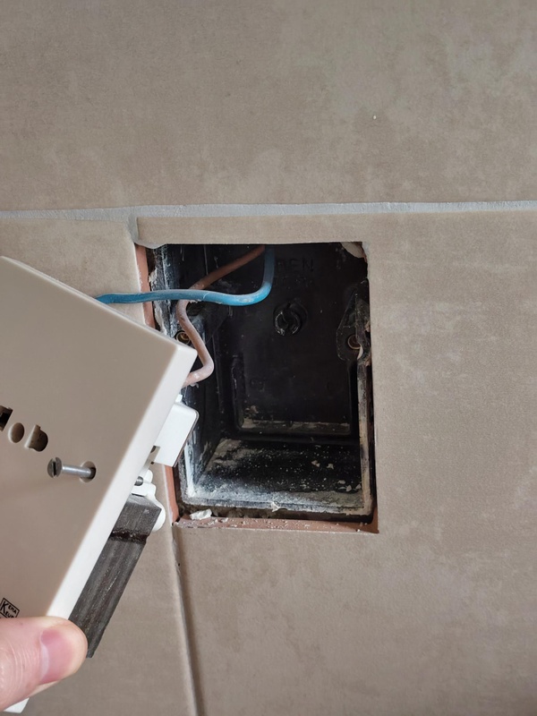

In mijn badkamer zit een scheerstopcontact, zo'n ding met een transformator voor de veiligheid in een natte ruimte. Sinds kort bromt hij, in ieder geval meer dan normaal. Het is niet superhard, maar net storend.
Ik ben aan het zoeken of ik die kan vervangen. Dan heb ik 2 opties:
  1. Terug een scheerstopcontact er in zetten.
  2. Een gewone WCD er in zetten, al dan niet met een klepje
Probleem bij 1:
Ik kan die vrijwel niet meer vinden, of misschien heb ik niet de juiste zoekterm. In de bouwmarkt zie ik ze niet. Online vind ik alleen opties met een schakelaar met 115/230V en een soort universele openingen. Ik denk dat dat voor hotels met internationale reizigers is? Maar ik wil gewoon 230V met de twee ronde gaten voor Nederlandse stekkers.
Problemen bij 2:
  • Er zit geen normale inbouwdoos achter, maar een grotere rechthoekige. Met een normale WCD zou ik een lelijke open rand houden.
  • Er zit geen aarde in deze inbouwdoos. Ik denk redelijk in de buurt wel, maar alles is hier met dunne ribbelbuis gebouwd, dus aarde bijtrekken wordt een shitklus. Als het moet ga ik dat doen, een niet-geaard stopcontact naast de wastafel lijkt me een slecht plan. Maar dit maakt dat optie 1 mijn voorkeur heeft.
Weet iemand waar ik zo'n scheerstopcontact nieuw kan vinden? Of zijn er nog andere goede oplossingen?

Als je zoek op "scheerwandcontactdoos" vind je wel wat meer. Maar ik zie alleen 115/230 combinaties. Maar als je geen aarde kan bijtrekken heb je niet veel andere mogelijkheden. Moet je nog wel even kijken in welke zone van je badkamer je bezig bent.
https://www.elektramat.nl/kennisbank/badkamer-elektra-richtlijnen/
Mogelijk kan je ook van de brom afkomen door de schroeven van het blikpakket van de transformator aan te draaien of de spoelen opnieuw in te gieten / vast te lijmen.
[ Voor 17% gewijzigd door Prisma16 op 13-09-2026 12:47 ]

@pman63 Bedankt! Dat is exact wat er nu inzit, dus de makkelijkste oplossing.
@Asterion Dat is ook wel een goed idee. Ik heb even gemeten; ik denk dat het dan een dubbel raamwerk wordt met een blindplaat aan de onderkant.
@Prisma16 Als ik dat zo zie zit dit stopcontact buiten alle richtlijnen. Wel naast een wastafel, maar de douche zit aan de andere kant van die wastafel, dus ruim meer dan 60cm ver weg. Betekent dat dat een ongeaard stopcontact daar ook zou mogen? Dat is wel het makkelijkst, maar voelt niet logisch.

Vandaag toch geprobeerd of ik er een aardedraad naar toe kan krijgen. Er blijkt nog een verdeeldoos achter de spiegel te zitten, hier gaat al aarde naartoe. De afstand verdeeldoos - wcd is dus minimaal, maar deze verdeeldoos zit achter de tegels (zie foto). Iemand een idee hoe ik hier nog bij kan komen (zonder de muur opnieuw te tegelen)? Zou dit kunnen met een multitool?
Afbeeldingslocatie: https://tweakers.net/i/VL8tUwqEVdLc7YbPYafrTYFDJHA=/800x/filters:strip_icc():strip_exif()/f/image/KhH5WbRgc3Mm7HLlMh9csdTl.jpg?f=fotoalbum_large
  • SMSfreakie
multitool met blad voor tegels..
alleen of je lamp dan nog het gat netjes af blijft dekken?
anders zou je de deksel destructief kunnen verwijderen.. (maar een nieuwe krijg je dr dan niet in..) of dat wijselijk is?

Laatste update: Ik ben toch voor de oplossing zonder randaarde gegaan. We gebruiken hier nooit geaarde apparaten, en door het huis heen zijn wel meer ongeaarde stopcontacten.
Zou dat graag ooit eens oplossen, maar met overal volle flexbuis van 16 mm is draadje bijtrekken niet zo makkelijk.
Het ongeaarde stopcontact heeft een beveiliging tegen kindervingers, zo'n wegklapplasticje, dus het zal ook niet meteen fout gaan met een paar druppels water.
Paar foto's van de oplossing:
Afbeeldingslocatie: https://tweakers.net/i/oZNPzKymhGdLUEEfpWybwvMAjeo=/x800/filters:strip_icc():strip_exif()/f/image/SXOHpWFeJJbpHX9vYpQWBXDA.jpg?f=fotoalbum_large
Afbeeldingslocatie: https://tweakers.net/i/VIgBWeBBixhJwTmPtHoU0oY1L0o=/x800/filters:strip_icc():strip_exif()/f/image/13W4IDfSNkDDlQHqMcorKZUi.jpg?f=fotoalbum_large
De bevestiging van de blindplaat werd geblokkeerd door de tegels, dus ik heb het plaatje vastgekit in het raampje en het schroefgat cosmetisch dichtgekit.
