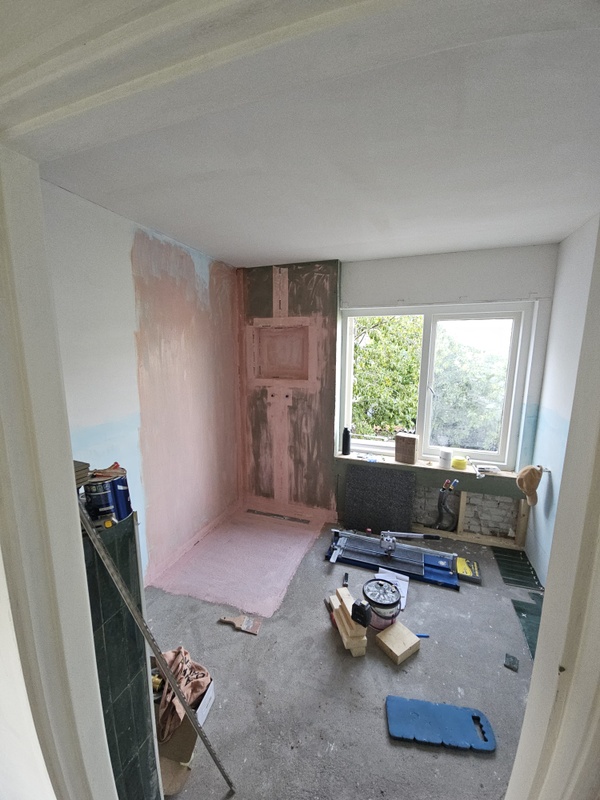

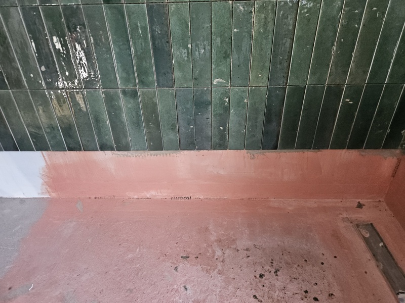

Hallo tweakers,
Als onderdeel van ons grote klusproject stond de badkamer als volgende kandidaat op het programma. Na héél veel ingelezen te hebben en video's bekeken te hebben durfde we het aan om met de badkamer te beginnen (al vinden we het nog steeds wel spannend).
We zijn inmiddels een aardig eind met het tegelen en aangekomen bij de spannendste ruimte: de inloopdouche. Hier sloeg de twijfel toch weer toe, namelijk: hebben we de waterkerende maatregelen juist uitgevoerd.

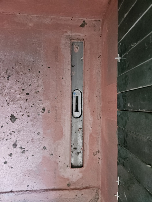

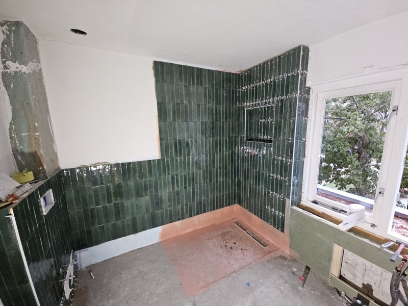

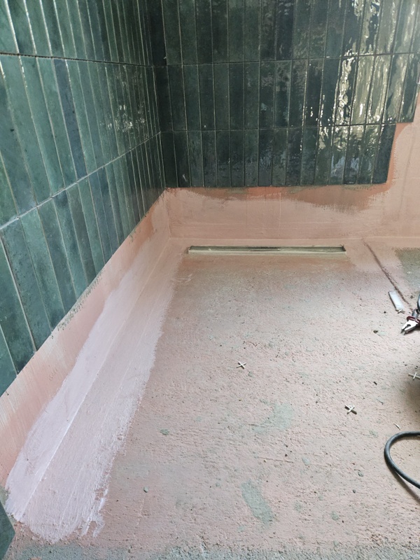

In de bijgevoegde foto's is te zien hoe de kimband/pasta is aangebracht (alle inwendige hoeken en rondom de douchegoot). Verder hebben we ook maar de hele cabine 2x van een laag pasta voorzien voor de zekerheid. Mijn zorg zit hem voornamelijk in de nis. Ik denk dat ik de kimband hier in de inwendige hoeken wel juist heb aangebracht, maar de uitwendige hoeken wist ik niet hoe ik deze juist inpakte met de band. Wel ben in hier 2-3x met de pasta overheen gegaan.
Voor het overzicht hoop ik dat jullie mij kunnen helpen met de volgende vragen:
1. Is de kimband/pasta juist aangebracht in de cabine?
2. Hoe ga je om met de waterdichting van de uitwendige hoek van de nis?
3. Moet je ook kimband/pasta aanbrengen op het aflopende randje waar de douche op komt te staan?
4. Is het gebruikelijk om ook kimband rondom de douchegoot te plaatsen?
5. Welke voegbreedte adviseren jullie voor het aanbrengen van siliconenkit? Ik heb nu 3-4mm aangehouden
6. Waarmee kan ik het beste de douchegoot afkitten? Epoxy-kit? Deze lijkt online niet heel breed verkrijgbaar.
7. Het zou mij héél goed uitkomen om overal behalve de douchecabine de vloertegels tegen de wandtegels te plaatsen (anders moet ik van een hele hoop tegels 2cm afhalen). In de douche zelf wil ik de vloertegel wel onder de wandtegel leggen ivm afstromen water. Wat is jullie advier hierover?
Hopelijk willen jullie mij met bovenstaande helpen!

Goed bezig!
Ik denk dat je er meer over nadenkt dan de gemiddelde aannemer/tegelzetter die werkt volgens principe "dat doen we al jaren zo".
De basis ziet er goed uit.
Kimband is iets dat op een gegeven moment de standaard is geworden. Eigenlijk is er natuurlijk iets niet goed/defect als je het daadwerkelijk nodig hebt en er vocht onder je tegelwerk komt. Degelijk tegelwerk en kitwerk is belangrijker.
Vloertegel onder de muurtegel is idd het best, om dan de naad af te kitten. Lukt het niet, dan is dat ook geen ramp maar is het extra belangrijk dat je kitwerk deugdelijk is.
De goot ooo rondom een klein randje vrij houden en gewoon met een goede sanitair kit rondom afkitten, voldoende diep in het randje.
Ook zorgen dat je met je tegel net iets boven het randje van de goot uitkomt natuurlijk.
3 a 4mm voor het kitten lijkt mij wat aan de krappe kant

Dank voor je antwoord en compliment! Kan ik weer met een gerust hart naar bed.
Voeg voor de verticale kitrand in de douchehoek kan ik helaas niet meer aanpassen. Die is 3mm op zijn smalst...

Ik kan alleen iets zeggen over de kitrand bij je (ik neem aan RVS) douchegoot. Ik heb twee keer op de kop gekregen van een kitter omdat ik dit met normale siliconenkit heb afgekit. De een gebruikte een 1-componenten epoxykit, de ander een 2-componenten epoxykit. Beide gaven aan dat siliconenkit snel loslaat en dat ze dit niet (meer) gebruiken bij een drain. Op kitcentrum kun je wat variaties vinden.

Basis oogt wel goed, als je meer detail foto's hebt is het beter te zien.
Systeem douche drain
Als ik je drain inzoom (maar kan het niet goed zien) ga je dan voor het Duitse systeem?
djluc in "Douchegoten bos-bomen probleem"
Douchewand
Waar komt je douchewand precies te staan? Het lijkt dat je net op- of net een klein beetje over de grens tussen douche en badkamer gegaan bent over de vloer aan de rechterzijde. Indien dat wat "karig" is gewoon verder smeren.
Wat wil je precies voorkomen met je kim
Je moet een paar situaties bedenken waarvoor we deze waterdichting aanbrengen als meest voorkomende situaties:
1. Normale doorlekkage door slecht voegje (al zijn voegen al niet echt waterdicht) en slechte kitrandjes.
2. Overdadig water als kinderen de drain verstoppen, de drain vies geraakt is en net ff wat water uit de douche laat stromen etc.
Kim overlapping

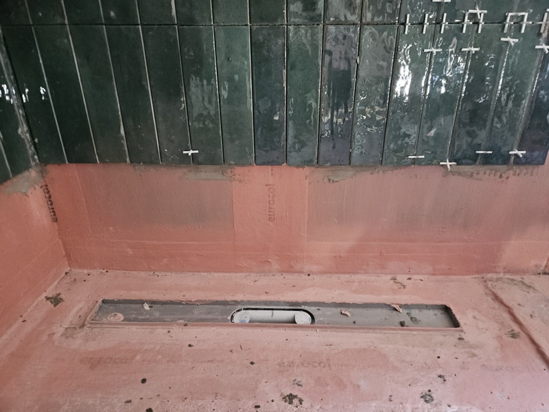

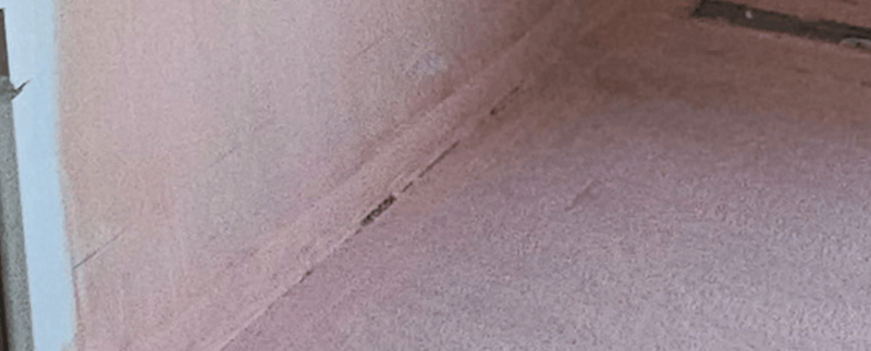

Je overlapping lijkt inderdaad niet 100% correct. Dat hoeft niet zo'n ding te zijn als alles goed dubbel in de pasta geplakt zit. Liever niet uiteraard maar of je doet er een extra laagje op die punten op of je smeert extra. Zie nu nog Eurocol op sommige plekken goed leesbaar. Dat betekent soms ff wat extra smeren.
Links onder lijk ik er doorheen te kijken? Maar kan ook weer aan kwaliteit foto's liggen hoor:

Houd je verder de drain goed afgedekt en schoon?
Afkitten drain
https://www.easydrain.com...sites/2/2018/06/10924.pdf
Ligt aan de methode die je gebruikt, check mijn bericht gelinkt hierboven.
The joints must be at least 5mm wide and 10mm deep.~[/quote]
~[quote]
Tegelwerk
Bovenaan heb je een klein randje, wat ga je daarmee doen?
Links zie ik de tegels eindigen zonder profiel, wat is daar je plan?
Naar mij bekend is er geen regel over welke je moet kiezen qua waterdichtheid. Wat meer van belang is dat er een goede deugdelijke kitrand mogelijk is die daadwerkelijk de boel dichtzet. Dus niet te dik niet te dun, schoon etc.
De normale volgorde is: wanden eerst, dan de vloer. Tenzij: Je doorlopende voegen nodig hebt van wanden via de vloer naar andere wanden. Dan moet je haast wel maar dan maak je het jezelf ook niet gemakkelijk. Met een andere maat vloertegel voorkom je veel gedoe als het de eerste keer is. Dan hoef je alleen de naden slim te kiezen.
[ Voor 34% gewijzigd door djluc op 14-09-2026 09:01 ]

@djluc bedankt voor je gedetailleerde antwoord!
Volgens mij gaan we juist voor het andere systeem qua goot. Het water dat onder de tegels komt kan niet de goot weer inlopen.
De douchewand komt inderdaad te staan waar het pasta ophoudt rechts. Ik vroeg mij af op het nodig was dit verder te behandelen en het afschotrichteltje ook te voorzien van kimband?
Ik heb de hele douchecabine inmiddels 2x (sommige stukken 3x) met de kimpasta behandeld, maar blijf toch de 'eurocol' tekst zien.
Randje bovenaan en muur links van de douche zal worden voorzien van een laag stuc. Vandaar het ontbreken van het profiel :)

Quatsou schreef op maandag 14 september 2026 @ 23:05:
Klopt, op deze foto's is dat inderdaad zichtbaar.
Is prima, wordt heel veel gedaan. Persoonlijk heb ik de voorkeur voor die Duitse versie. Daar zet je een rooster in en dan kan je qua hoogte afstellen om mooi gelijk te komen met de tegel. En je hebt dan het doek wat machinaal aan de drain vast zit.
Lukt je hiermee ook maar je moet goed opletten dat je goed uitkomt met je afschot en tegelhoogte.
2 vragen daarover:
1. Klopt de hoogte voor lijm + tegel?
2. Welk type drain heb je exact?
Als je twijfelt gewoon verder smeren. Het water blijft op de kim pasta dus het maakt niet uit. In kleine badkamers pak ik vaak gewoon heel de vloer en dan een paar cm omhoog tegen de wanden, mocht er verstopping zijn komt het water in elk geval een stuk minder naar beneden.
Kan inderdaad, als het maar goed aan beide zijden gesmeerd is met voldoende laagdikte (zie de handleiding).
Er zijn verschillende manieren om dit te doen. Mooiste vind ik persoonlijk een tegelprofiel + een stucprofiel en daartussen afkitten. Dan krijg je de meest strakke lijn. Mocht je dat nog willen doen: Met de multi tool krijg je er vaak eenvoudig nog een profiel onder.
Echt advies om je drain goed schoon te houden voor je verder gaat en deze af te plakken met schilderstape. Ik zie ook veel pasta op de randen zitten. Nu kan je dat nog proberen netjes te maken.
De 2 componenten kit rondom je drain wil je uiteindelijk laten hechten tussen de tegel en de drain. Nu zit daar een rand kim pasta aan tot aan de bovenzijde of er zelfs overheen. Dat wil je normaal gesproken niet. Zeker omdat je dat vaak toch gaat zien en omdat de hechting van de kit dan op de pasta komt, en niet op de drain zelf. Normaal plak je de bovenste rand af van de drain voor je de pasta aanbrengt. Dan blijft die schoon. De kim zit dan tegen de drain.
Zelfde met je tegels, goed schoonhouden. Nat doekje bij de hand scheelt je later veel schoonmaken of schade bij het afkrabben. Zeker bij dit soort tegels.
Je voegbreedte lijkt 1-2mm correct? Let op dat bij veel voegmiddel voor een waterdichte voeg 3mm vaak verplicht is. Dus zoek het juiste voegmateriaal wat past bij het tegelwerk wat je nu hebt.
Zou deze hoek zeker nog een keertje smeren, ik krijg het idee dat je wat dun smeert.
https://rbmb.nl/eurocol-6...ta-4-kg-afdichtband-12-m/
Afbeeldingslocatie: https://tweakers.net/i/CDR5EGUJYzosDzG2xsgmJ6Tp6sc=/fit-in/4920x3264/filters:max_bytes(3145728):no_upscale():strip_exif()/f/image/1UWapHsT2vtS3BNiLCtmK34e.webp?f=user_large
Echt klonten wil je ook zeker niet maar het moet wel voldoende laagdikte hebben om goed te werken. Zeker omdat het deels elastisch is en werking op kan vangen als het voldoende laagdikte heeft.
P.s. ik zag op je foto's geen ventilatie in de buurt van de douche, klopt dat?
P.s. 2: Hoe ga je die nis tegelen? Let sowieso goed op dat je daar niet achter een profieltje stilstaand water krijgt o.i.d. dus dat het echt 100% afschot heeft uit het nisje. Mocht je de kans nog hebben: Er zijn tegenwoordig veel kant-en-klare nisjes te koop van RVS. Die schuif je er zo in, zeker de afweging waard. Mocht er ooit water achter komen of mochten ze lelijk worden kan je ze vrij eenvoudig weer vervangen. Een nisje heeft toch altijd heel veel details om goed te krijgen. https://sanitairkamer.nl/...e-accessoires/inbouw-nis/

@Quatsou had mooier geweest als je op de vloer een waterdicht membraam/vlies had neergelegd. Zonder tegels is dit al waterdicht.Afbeeldingslocatie: https://tweakers.net/i/OSpQf_yih_DhDXgSqBFHVQQp7rM=/x800/filters:strip_icc():strip_exif()/f/image/JS9FvIxCZJDXWj9n6F3O1mQi.jpg?f=fotoalbum_large

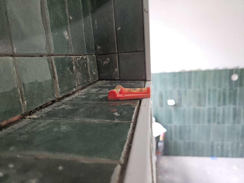

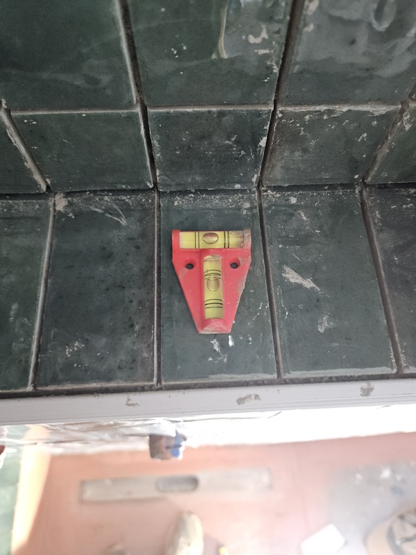

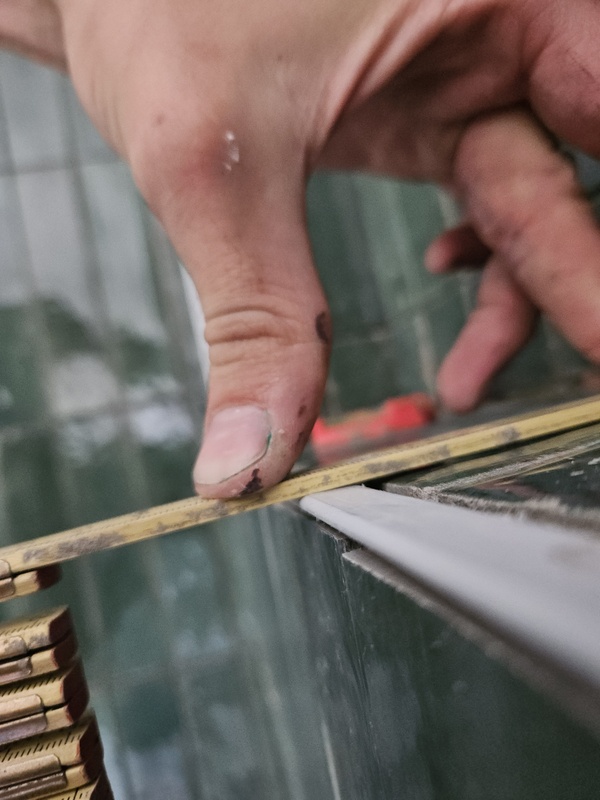

@djluc volgens mij komt de tegel nu iets boven de rand van de drain uit. De drain is de Aco showerdrain C.
Ik zal morgen nog een laag pasta aanbrengen! Mogelijk dat ik er weer teveel vanaf haal bij het uitsmeren?
De drain ben ik in al mijn enthousiamse en ongeduld (en ook wel een beetje onwetendheid) vergeten af te plakken. Dat wordt morgen met een breekmesje krabben dus...
Natte doekje bij tegelen was ook geen slecht idee geweest. Zal ik zeker toepassen bij volgende keer tegelen.
Voegbreedte is 2,5mm. Vandaag voegmiddel gehaald met nummer 717 welke aangeeft toegepast te kunnen worden voor een voeg van 2-10mm. Dus dan zit ik goed toch?
Ventilatie zit boven de WC, waar je de douche ongeveer in komt lopen. Dit om tocht tijdens het douchen te voorkomen.

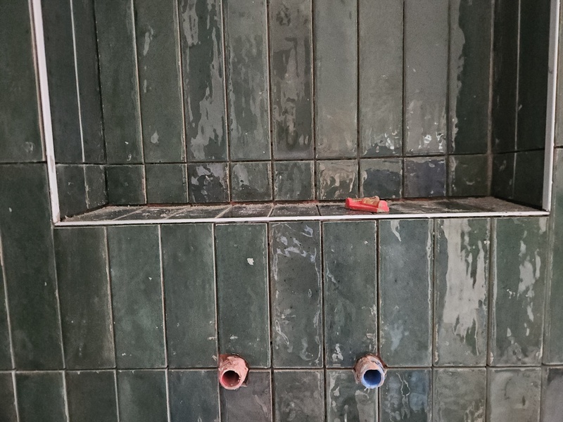

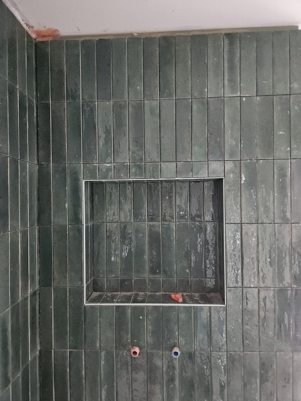

De nis was een mega uitdaging waarbij het water volgens mij straks over de rand vloeit. De tegels liggen in ieder geval allemaal met afschot naar voren. Mogelijk dat het profiel toch net 1-2 mm te hoog is... Er zal hoe dan ook niet mega veel water blijven liggen

tonny147 schreef op dinsdag 15 september 2026 @ 16:29:
@Quatsou had mooier geweest als je op de vloer een waterdicht membraam/vlies had neergelegd. Zonder tegels is dit al waterdicht.~[Afbeelding]
Zeker ook een mooi systeem. Er zijn verschillende systemen allen met voor en nadelen. De truc is vooral een systeem kiezen en dan technisch correct uitvoeren.
Quatsou schreef op dinsdag 15 september 2026 @ 23:08:
~[Afbeelding]
Klinkt goed! Stuur gerust wat detail foto’s van je nisje en test het gewoon. Als er water blijft liggen achter het profieltje: dit is het moment om het te fixen. Doet nu minder pijn dan later. Stilstaand water wil je niet dat gaat zeker problemen geven. Leg er anders een duimstok op of kleine waterpas en maak een foto van de zijkant.
Voor de volledigheid: als je dit doet met een profieltje wil je eigenlijk het profieltje onder een klein beetje op afschot monteren. En dan de tegel gelijk of net iets hoger. Alternatief voor tegeltjes aan de onderzijde nis is een plaatje hardsteen (goeie type zoeken) wat je een beetje over laat steken. Dan kan je die onder de overstek ook goed afkitten.
Eurocol 717 is inderdaad een “fine” voegsel wat hier inderdaad voor geschikt is. Geen idee waar je het gekocht hebt: check de houdbaarheidsdatum.
Voor het reinigen van je drain even de handleiding testen zodat je niet de beschermende laag beschadigd. Goeie les voor volgende keer haha.
Voor je gaat afmonteren: na het voegen goed met silicone de doorvoeren van kranen etc afkitten.

@djluc wat betreft de nis ben ik bang dat ik het zal moeten doen met wat ik heb. Het zit er namelijk reeds in. Het hoogteverschil met het profiel is volgens mij ook bijna verwaarloosbaar en ik zal de voeg tussen het profiel en de tegels vullen met siliconenkit. Daaronder is de naad natuurlijk voorzien kimband + pasta

  • djluc
  • Laatst online: 28-11 13:09
Je bent goed bezig!
Dat randje ga je ervaren, als het niet werkt kan je er altijd nog wat overheen maken!

@Quatsou
Qua opbouw zou je zaken anders kunnen hebben gedaan, maar opnieuw doen is geen optie. Dus die adviezen zal ik niet meer noemen.
Wil je nog dingen verbeteren doen voor de zaken die je moet doen denk dan aan:
* Tegellijm gebruiken wat ook waterbestendig is.
* Epoxy-voegmiddel gebruiken, wel lastig aan te brengen, maar duurzamer en extra waterdicht.
* Goede en dure siliconenkit gebruiken waar dit nodig is (ook achter je rozet van je kraan)
PS; Bedenk dat er vele douches zijn waar de tegels direct op het beton zijn geplakt en een simpel afvoer heeft. Dat gaat ook vaak al jaren goed. Ook genoeg douches waar enkel een randje kit de boel waterdicht houdt. Dus jij doet al veel meer dan wat minimaal nodig is.

@djluc @chrisborst ik lees zojuist dat kimband eigenlijk niet met kimpasta maar ook met 2 componenten kit of een polymeerkit aan de flens verlijmd had moeten worden.
Ik vond tijdens het schoonmaken van de goot dat de kimpasta aardig vast zat aan het RVS. Maar blijkbaar is de hechting niet goed?
Wat is jullie mening hierover?

Verschilt per product, zijn bij leveranciers verschillen de ideeën over. Ik heb de voorkeur voor de drains waar fabrieksmatig er al band aan de drain zit dus dan hoef je die aansluiting niet te maken. https://www.easydrain.nl/product/multi-taf/ dan is het band op band plakken met pasta. Op afschot uiteraard richting de drain.
Ervaring: Die pasta van Eurocol plakt als een malle aan een drain, inderdaad gemerkt met schoonmaken ook. Maar het idee zal wellicht de werking zijn die het niet goed kan opvangen?
https://www.bouwmaat.nl/blogs/news/douchedrain-installeren
Zo'n doek aangehecht of later te plaatsen of anders zelf met kimband lijkt me voor die laag de enige mogelijkheid. Of zou je dan de kimband eerst los vastplakken aan de drain. En dan na het drogen weer terug om die band in te pakken?

@djluc waar denk je dat ik goed aan doe?
Alles eruit en opnieuw plaatsen? Of gokje wagen?
Idee is dus om sowieso rondom de drain 5mm af te kitten met epoxykit. Deze kitstrook ligt dan ook op de overgang van kimband naar drain. Lijkt mij dan ook lastig voor water om onder de kimband te komen, zelfs als deze los geraakt?
Opnieuw plaatsen moet ik eerlijk gezegd niet aan denken. Dat is een mega hoeveelheid werk voor een risico dat mogelijk niet gebeurt.
Verder ben ik in mijn enthousiamse tijdens het kimmen vergeten de flens dlte schuren en ontvetten... Schuren zal wel los lopen door al het grind en stof dat erop gekomen is tijdens de bouw, maar kan het niet ontvetten kwaad?
Zoals je merkt: paniekmodus geactiveerd! :)

Mocht je t.z.t. gaan kitten, bestel/koop ook meteen even een primer die gebruikt voor je gaat kitten. Kleine moeite en het zorgt ervoor dat je kit beter hecht.

Haha als ik je goed begrijp heb je nu een voeg van 5 mm vrij rondom de drain. Als je naar beneden kijkt zie je dus tegel - voeg - drain.
Als dat klopt zou ik de voeg helemaal zuiver maken. Als het goed is zie je dan onder in je voeg overal je kim pasta zitten.
Dan de drain opschuren (ijsstokje met schuurpapier aan 1 kant er op bijvoorbeeld. Plak de bovenzijde af zodat je geen krassen maakt.
Check je tegelrand of die netjes is anders die ook even schuren.
Stofzuigen met borsteltje.
Goed ontvetten (ja het is even gefrut) en goed laten drogen. En primeren, check de technische beschrijvingen.
2 componenten kit er in. Ik zie niet in hoe je dan lekkage zou moeten krijgen nog op die verbinding omdat je dan zowel op de kim als tegen de tegel als tegen de drain afdicht.
Officieel moet de kit niet hechten aan de onderlaag (de kim dus) zodat je een verbinding van 2 hebt tussen de tegel en de drain (schoon op de drain dus!). Kit moet eigenlijk niet aan 3 kanten hechten i.v.m. de werking die het moet opvangen.
In de praktijk wordt dat wel standaard gedaan, dus die hele sleuf wordt vol gezet met kit. Je ziet het wel staan in specificaties van producten:
https://douchestrippen.co...iliconenkit-300ml-grafiet
Driepuntshechting vermijden.
Edelstaal, aluminium, kunststoffen en alkalische ondergronden zoals pleisterwerk, metselwerk, beton, e.d. met een geschikte primer voorbehandelen.
Maar in de praktijk heel lastig te voorkomen. Zeker omdat je hier geen rugvulling kan plaatsen alleen wat tape.
De reden waarom zo'n flens een stuk makkelijker werkt met aangehecht doek...

@djluc jij zegt laten zitten en zorgen dat de strook epoxy kit rondom de drain goed hecht?

Dat zou je dus denken maar dat is niet zo.
Ik heb het hier beschreven: djluc in "Douchegoten bos-bomen probleem"
De meeste drains in Nederland werken niet op die manier. De meest gebruikelijke manier is methode 1 die ik daar beschrijf. Mijn voorkeur is de tweede.
Dat wil niet zeggen dat kim geen functie heeft. Als er een slecht voegje is loopt er wat water onder de tegel. Maar het trekt niet in de ondergrond. Dus de kans op lekkage beneden is lager. Maar perfect is het niet.
Vandaar dat met dit soort drains het meest optimale wat je kan bereiken is: Gehele badkamer vloer + wand een paar centimeter omhoog smeren. Dan heb je een kuip. Als je bad overstroomt blijft het tot een bepaald punt toch in de badkamer staan op de vloer.
Dan zit het vocht nog steeds onder je tegels uiteraard maar het loopt niet uit je badkamer. Maar nee, het loopt niet weg de drain in o.i.d. Tegelijkertijd heb je natuurlijk ook de tegellijm die watervast is. Als je veel dekking hebt met het tegelen (dubbel verlijmen) dan is maar de vraag hoe ver je water echt gaat stromen onder de tegels.
Quatsou schreef op vrijdag 25 september 2026 @ 06:33:
Ja zou niet alles er uit slopen. Zoals iemand anders al schreef heb je al veel meer gedaan dan gangbaar. Dat nisje met mogelijk stilstaand water vind ik het meest spannende ;)
